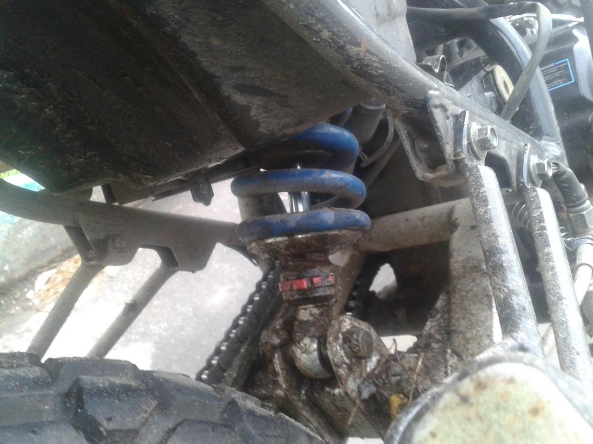

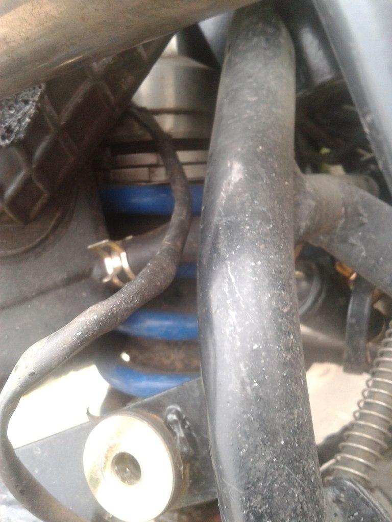

Вот этот аморт от CBR 1100xx уже установленный на Ирбисе. Говорит, что даже на родные болты встал без переделок. Ход видимо  хороший раз, он на нём прыгает. Взято с сайта вконтакте.
Слушай !! он на вид в реале жирный и внушает доверие !!!!!! Спасибо за фото !!!!
Так если он расчитан под вес CBR 1100 с двумя седоками, что там говорить, он ооочень мощный, я так понимаю.. Он ещё регулировку по длине имеет, как оказалось, а не только по натягу.
Седоки не седоки, Дрозд рассчитан для езды по автобанам и дальняков это спорт-турист, так что можно ли его ставить на эндуро вопрос спорный и даже очень. Это все равно что сравнивать уаз и спорткар.
