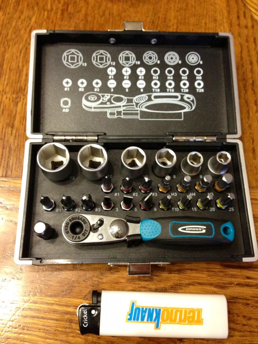

Ахахаах)))) О недавней теме, стоит ли возить с собой инструмент)
Заказ набор компактный, приехал))))) но я не рассчитывал что он настолько компактный! ;D
Если кому интересно "Gross 11361"

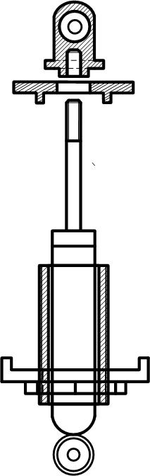

В дополнение моего поста #7597 и по просьбам трудящихся :)
Сборочный чертеж:
