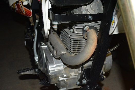

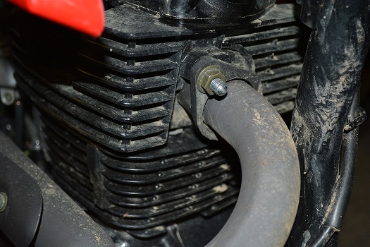

Нет. Достаточно фото, но не ирбиса, а кайо в том месте где выпускной коллектор соединяется с горшком

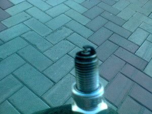

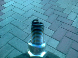

кстати я сфотал свечу, перед пробегом ее протер основательно, была вся в черном нагаре, может поможет в диагностике, по идее она не сильно белая, качество не очень, но может удастся разглядеть, на фотках она уже после пробега 10км после регулировки карба, но явно не коричневая :-((

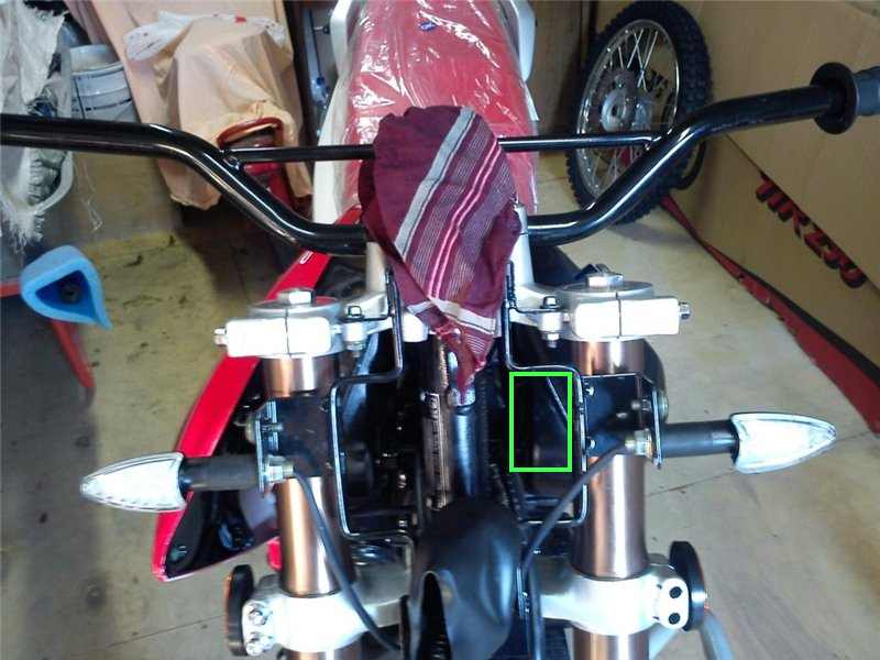

Хочу поставить ксенон на Ирбис сегодня забрал комплект пока не знаю куда пристроить блок розжига
Под бак ставь!Там места хоть попой кушай!=)))И провода хорошо ложатся от фары до подбачного пространства!А да ставить лучше с левой стороны рамы под баком по ходу движения,там есть скобочка на раме под которой идет коса проводки туда же и провода ксеныча пихать надо!=))
 Это она, Никита, богатит !!! Черный нагарчик на ней, даже как мне кажется мокрая она !!!!!

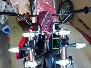

У меня такой же набор, я блок розжига закрепил двумя пластиковыми хомутами на рамку, вот сюда:
фару пришлось очень сильно наклонять вперёд, градусов на 10 наверное, чтобы светила куда надо.
А так очень даже ничего светит, думал, что обманут китайцы, но как и обещали - биксенон за 400 рублей. Всё работает.

Maxim Korn,
Спасибо, я тут фару разобрал и в шоке от этого чудо крепления - как ты ставил лампу ксеноновую в стандартное крепление?
