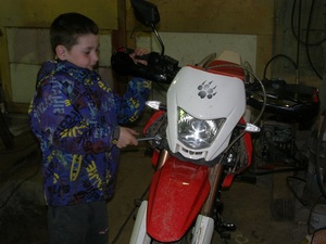

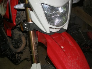

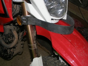

На покатушках по несовсем просохшим еще лесным дорогам и полям приходилось несколько раз вытаскивать мот вдвоем, спереди его ухватить удобно почти не за что, поэтому "усовершенствовал" свой нехитрым устройством, не помню было на форуме или нет, но решил выложить - вдруг кому пригодится. Думаю по фотке все ясно))
А вот так в "собранном" виде.
Использовал кусок от ремня безопасности 65 см.
Делать сын помогал))))
