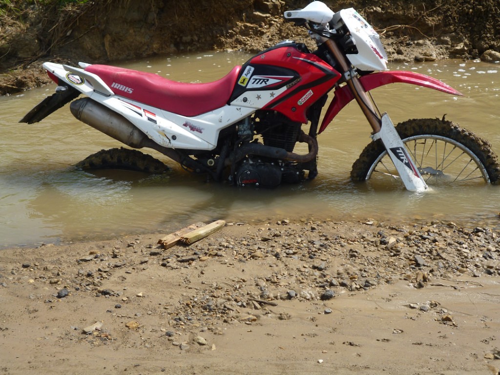

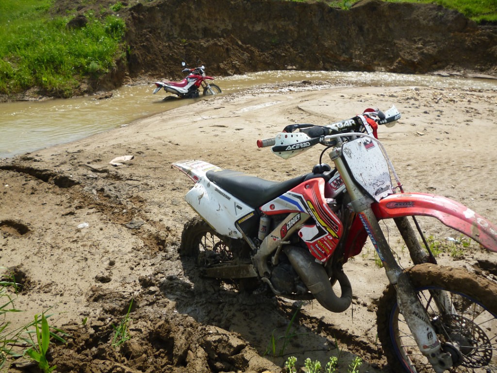

Катались вчера с другом по окрестным холмам... В балке попалась речушка... И со словами "Да фигня, там мелко, перескочим"
Дно, как и берег вокруг, оказались илистыми, ноги проваливались по колено, мот засосало конкретно, цепь слетела :) Короче вдвоем меня 2 часа доставали, хонду друга побыстрее :)
