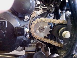

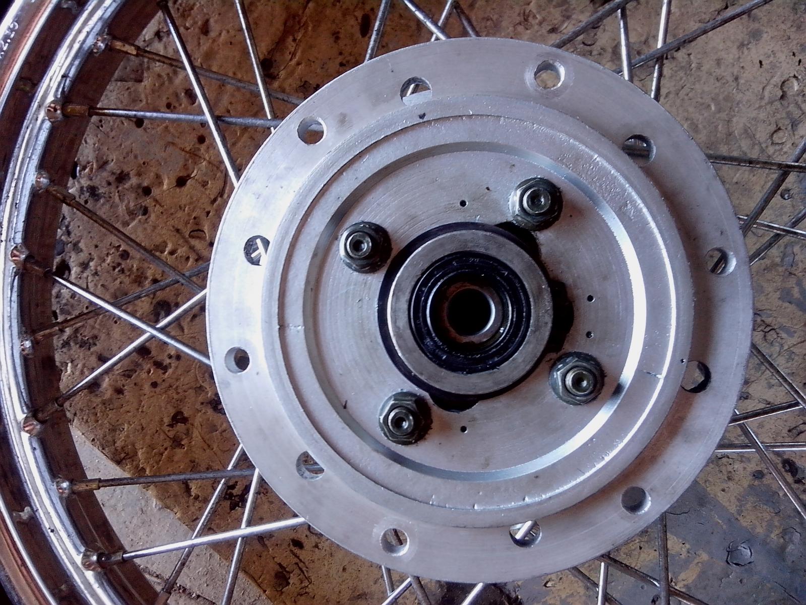

Доброго времени суток уважаемые форумчане. Предлагаю вашему вниманию переделку нашего мотоцикла под 520-ю цепь. В начале хочу сказать, что эта работа не была бы сделана без участия Олега (Дырчика) за что ему ОГРОМНОЕ спасибо! Так вот я получил от Олега посылку, в которой была цепь, переходной фланец и звёзды, оставалось только внедрить всё это в мотоцикл.
В начале я снял стоковую ведомую звезду и на её место установил переходной фланец, предварительно зафиксировав шпильки, как ранее писал Олег.
Далее на фланец установил с помощью болтов и гаек звезду
post-12822-0-02633300-1400439018_thumb.jpg post-12822-0-40009600-1400439024_thumb.jpg
Ведущая звезда, купленная на али... http://www.aliexpress.com/snapshot/6059021868.html встала как родная
После этого я накинул цепь.
post-12822-0-19016400-1400439108_thumb.jpg post-12822-0-05969600-1400439014_thumb.jpg post-12822-0-29173200-1400439009_thumb.jpg
Возникла небольшая проблеммка по установке защитной крышки ведущей звезды, её пришлось немного подточить, размер проточки 12Х57 мм. Точил обычными напильниками круглым и плоским.
post-12822-0-00500000-1400439032_thumb.jpg post-12822-0-19233000-1400443825_thumb.jpg
В итоге получилось вот так.
post-12822-0-06851200-1400439092_thumb.jpg post-12822-0-96625600-1400439087_thumb.jpg
Натяжной ролик демонтирую в ближайшее время и поставлю ловушку. Сегодня на это не хватило времени)))
Звёзды я поставил на 14 и 44 зуба. Мощность мотоцикла возросла, чтобы было понятно на сколько поясню. Чтобы плавно тронуться с места, не напрягая двигатель, мне при 80 кг. веса первая передача сейчас не нужна. Пробовал трогаться на небольшой подъём на третей, тоже нормально, движок не надрывается))) Ещё на пятой передаче по-прямой при 4500 об. скорость 60 км/ч. Вот вроде бы и всё )))
P.S.
По всем техническим нюансам можно обращаться к Олегу (Дырчику) Всё что здесь написано разработал, рассчитал и сделал Олег, я тупо собрал.
С уважением Алексей (Карамба)
