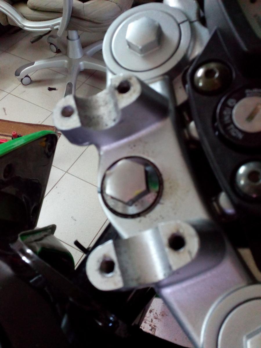

Появился стук,когда на кочках амтртизирует чтото стучит спереди,такое ощущение что вилка до упора вверх выпивается
Затянул все кроме этого болта)))) т.к. ключа на 22 у меня не было)) одолжил у соседа, затянул, вибрации пропали :))))

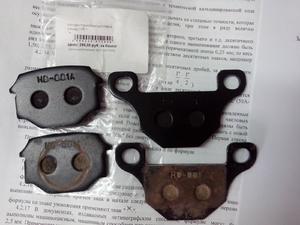

Столкнулся с двойной проблемой, стёр задние колодки и убил аморт :,(
И что бы данную проблему решить, конечно, обошел весь город и ествественнно ничего не нашел, потом начал шерстить интернет. Ой как я его не люблю, начал разбираться со всеми магазинами, заказал колодки (в нескольких местах) и все мне ответили, что у них они закончились. Я расстроился, ну это я искал родные колодочки. Затем начал искать FERODO, но толкового сайта где заказать не нашел, с амортом такая же засада.
Смысл всего монолога, подскажите сайты или прямо ссылочки, на тормозные колодки и задний амортизатор (думаю dnm, или другой бюджетом 6 рублей). Моделька у меня 2013 года :)
P.S. заранее всем спасибо за помощь :)
По поводу колодок, я поменял себе на колодки от VR-1, подошли без переделок.post-11389-0-08623400-1401163654_thumb.jpg
По амортизатору - около десятка вариантов замены, всё в ФАКе, вроде даже ссылки присутствуют.

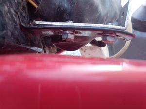

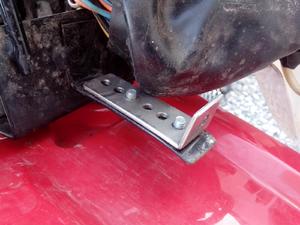

Ранее я писал, что в прошлом году увеличил диапазон регулировки фары, но не описывал эту переделку детально, вот сейчас могу выложить фото.
На фото видно, что вертикальная часть кронштейна для фары была срезана. Изготовлена пластина с тремя наборами отверстий, в них нарезана резьба. В части кронштейна, расположенной горизонтально были проточены пазы для перемещения болтов крепления пластины.

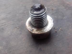

По совету Александра Константиновича внедрил магнит в сливной болт в прошлом году, недавно представилась возможность посмотреть на него при замене масла, этот нарост на торце болта - мелкая металлическая пыль, удерживаемая магнитом. Думаю, что не всю он её поймал. Вероятно, есть смысл поставить магнит ещё и на крышку фильтра грубой очистки масла.
