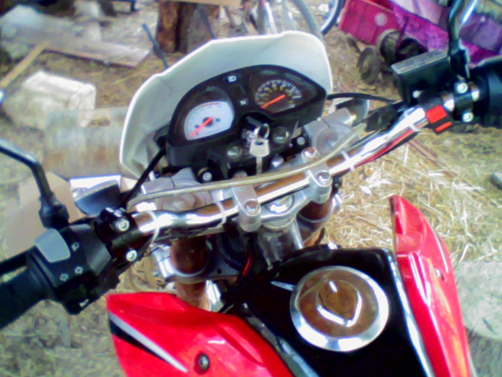

Всем привет! Кто упоминал про руль от "Тулы"? Я себе поставил от  прежней ТТР-250. Он выше нашего почти в два раза( стоковый 80мм., а этот 155мм.) и длиннее на 50мм. Не проворачивается, хотя и достается ему по самое не хочу. Не нужны проставки. Пришлось немного подтянуть проводку и по другому проложить троса. А так всё классно, особенно в стойке.

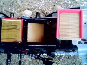

сегодня поменял фильтрующий элемент, поставил от ДОДЖ КАРАВАН, режется пополам за счет чего его хватает на 2 раза=)место где было не герметично залил тем что было под рукой - монтажной пеной=)ну а что еще может быть под рукой у монтажника окон. пока сохла пена, решил пофотать всю херню)
руль от мотосикла ТУЛА подошел отлично, по высоте и всему прочему идентичен нашему)ну может малясь по выше, так как немножко пришлось подтянуть тросик сцепления
