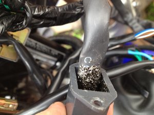

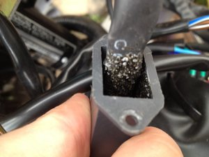

Еще обнаружил странный клей на обмотке идущей к индикатору текущей передачи, у всех так? Или быть может это у меня оплавился вообще?

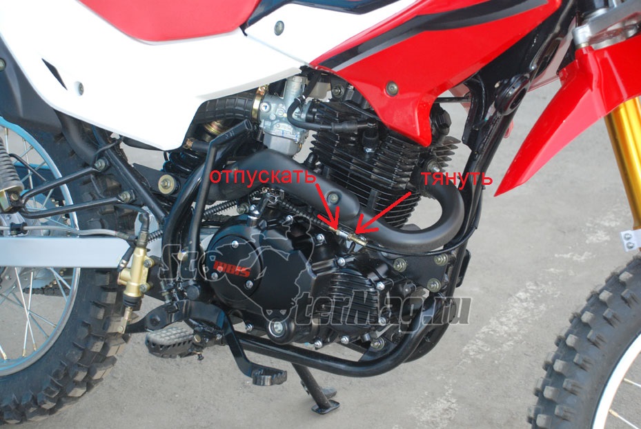

Скажите пожалуйста как регулировать сцепление у двигателя, там хромовая подставка есть такая, через неё проходит тросик, с обоих сторон прижаты гайки. Что мне нужно поворачивать? Ослабить правую гайку и закручивать тросик или как?
У ручки страшно уже закручивать, хотя открытой резьбы еще 3 см где-то.
Сначала надо полностью ослабить на ручке, чтобы не бояться больше, затем натягивать с помощью откручивания одной гайки и закручивания другой. Какая из них правая, а какая левая мне определить сложно))))))))))
  • Like 1
У тебя башановский как я понял новый ирбис, крути не бойся на ручке сколько позволяет резьба, вниз не лезь пока.
