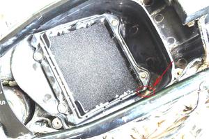

С друзьями копались в боксах воздушных фильтров (у нас у всех одинаковые ТТР)...
Так вот! Имеется в боксе одна подлянка, а именно сквозное отверстие в корпусе фильтра минуя фильтрующий элемент. Через это отверстие сосет пыль, песок и воду.
Мы поступили просто - заткнули отверстие промасленным поролоном.
Так как имеет место такой косяк в конструкции, то это может служить причиной уменьшенного ресурса или досрочной кончины мотора.
Фото не мое, но снимать сидение лень))))
