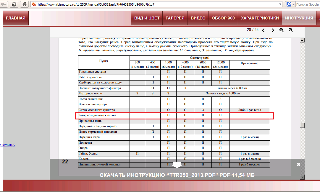

Я залез по мануалу ,у меня 13года там 800
  • Ответов 14,2 тыс
В свежем мануале на сайте 1000км, но не суть)
У себя то зазоры клапанов регулировал? Через какой пробег, какие зазоры были?
Да ,на прошлой неделе.регулировал в первый раз в жизни. Начальные не посмотрел ,ушла метка ,я не заметил .увидел когда накрутил оба )
Работать мягче стал факт

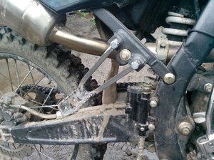

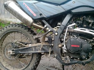

Олег, а что за гофра отходил вверх от задней тормозной машинки? Это у вас лягушка для стоп-сигнала, или к бачку с тормозухой шланг идет, что-то не пойму? На фотке не разглядеть. На первом ттре просто нет бачка с тормозухой, хз как у вас.
Это трубка в пружине, которая подводит тормозную жидкость от главного бачка с жидкостью. Пружинчитая  "гофра" выполняет роль дистанционной оболочки, защищая щланг от соприкосновения с патрубком выхлопной трубы !

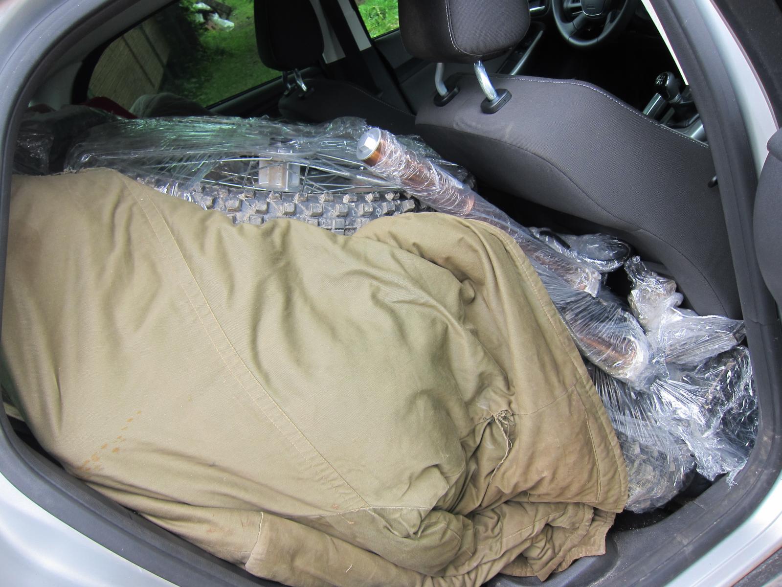

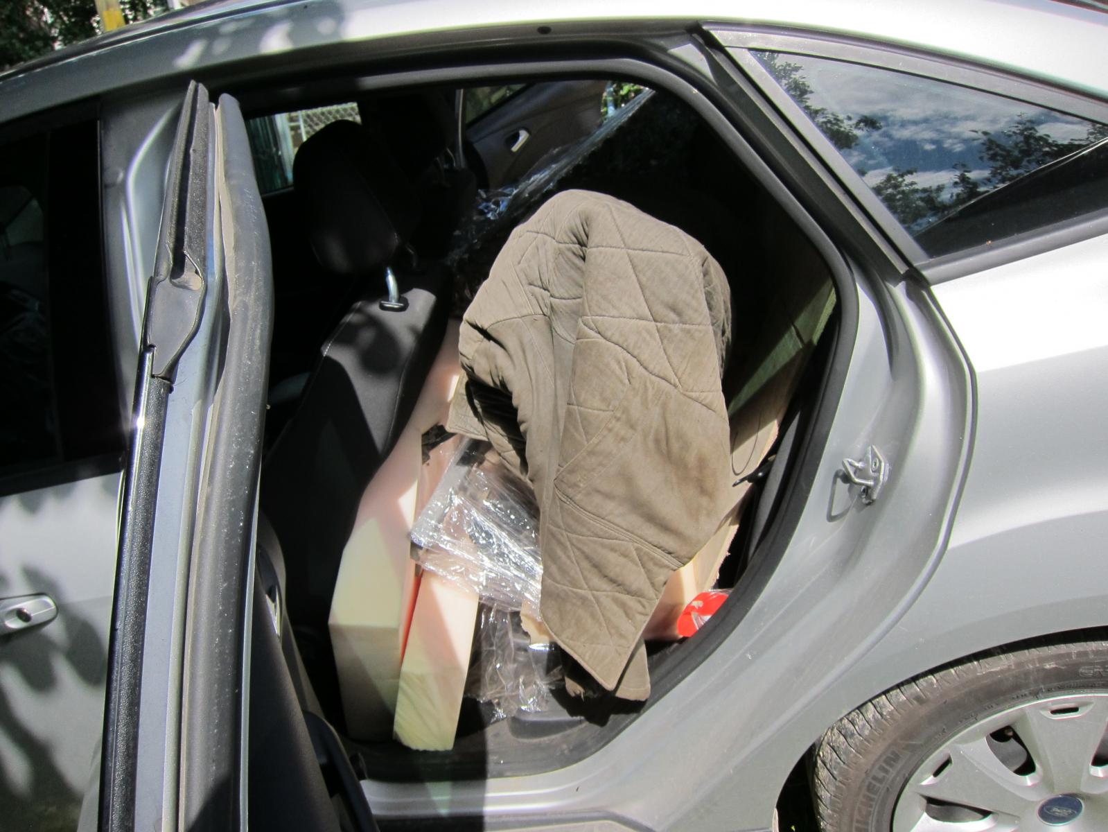

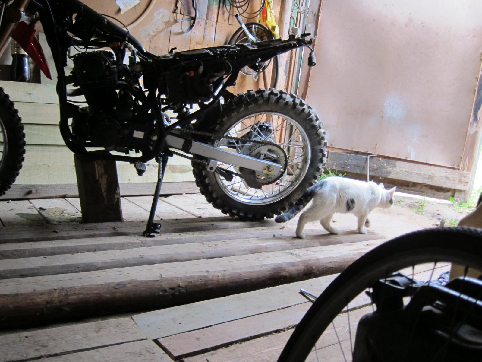

Загрузил-таки в седан ) Весь мот со всеми запчастями влез в салон, спинки сидений не снимал, только сами сиденья. Масло и бензин с мото сливал. Багажник полностью свободный (для лодки, вещей и т.п.)
Для тех кто будет повторять эксперимент - перед затаскиванием основной массы (рамы и двигла) в салон, поролоном обложить со всех сторон и обмотать лентой. Я до этого допер уже потом (затаскивали, обложив машину ватниками, фанерой и поролоном), когда царапнул-таки машинку чутка, внутреннюю часть порога.

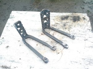

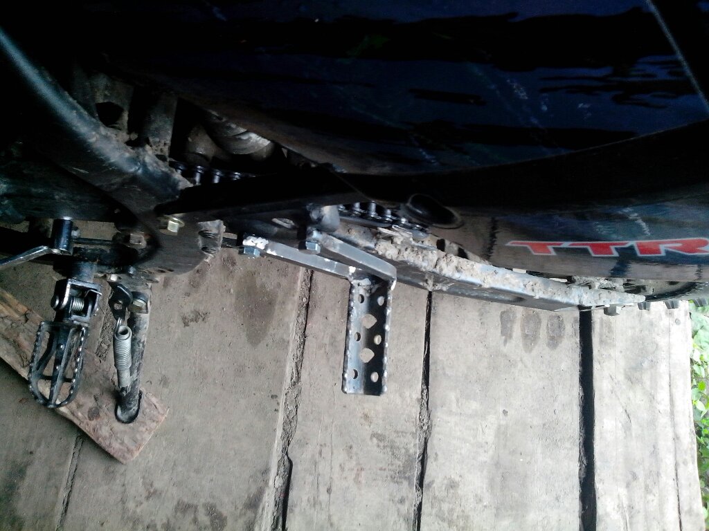

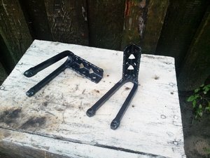

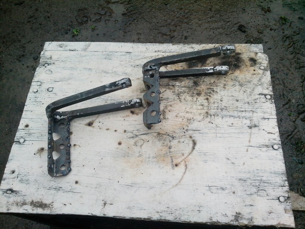

Что-то совсем тут тишина! Вброшу-ка тему, вдруг пригодится, может кто решит сам подножки пассажира изготовить :) У нас отверстия под подножки вроде почти одинаковые.
В общем потеряв совсем надежду купить быстро готовые подножки пассажира для Ирбиса, решил заколхозить сам, благо необходимый инструмент и сварка в наличии имеется, а на улице уже второй день идет дождь - все равно не покатаешься. Так как использовать подножки пассажира буду крайне редко, решил делать их НЕ складывающимися.  Т.е. при необходимости просто буду ставить, а потом снимать полностью. Конструкцию для будущих подножек подсмотрел частично с Ирбиса TTR250R.
Итак в стройматериалах был куплен стальной пруток квадратного сечения 10мм и уголок 25мм длиной по 1м каждый (меньше не продавали), а также по 4 штуки: болт М8х40мм,шайба и гайка М8 для прикрепления готовых подножек к мотику. Материал обошелся все вместе в 115рублей, если кому интересно :)
Кронштейн каждой подножки сделал из квадратного прутка. Для этого отрезал длиной 280мм, и загнул в тисках, получилось что-то среднее между V и U, ну на фотках видно) На концах просверлил отверстия под болты. Сверлил в несколько этапов: сначала тонким сверлом на 3-4мм примерно, потом на 7 мм, так легче сверлить и не объеб..ться. Из-за того что стенки прутка в месте сверления остались тонкие (по 1 мм примерно), пришлой обварить эти места сбоку сваркой, для усиления. После обварки в этих местах, прошелся окончательно сверлом на 8мм.
  Сами площадки подножек сделал из кусков уголка 25мм-го, куски длиной 90мм. Наделал в них ножовкой по металлу внизу пропилов, и еще отверстий на 8мм насверлил, для отвода грязи и воды с них, ну и видок вроде посимпотичнее стал) Ну и полегче стали грамм на 50) А да, еще фаски везде на наждаке снял, острые углы малость убрал, чтоб не такие травмоопасные были. И  еще в месте контакта с подошвой обуви, накапал сваркой пупырышек, как на стоковых подножках, чтоб зацеп лучше был!
Так как в сварке я полный нуб (только осваиваю) ковырялся я с этими подножками  долго, около 7 часов) (Ну еще много времени на пилку ножовкой по металлу и сверлил много, в итоге так долго) Поставил на мот подножки, постоял на них, попрыгал своими 85кг, вроде все нормально) Запас прочности вроде есть. Потом снял и покрасил черной краской, пока не ставил, сохнут.
post-9722-0-12822100-1403455660_thumb.jpgpost-9722-0-20331500-1403455674_thumb.jpgpost-9722-0-65817000-1403455688_thumb.jpgpost-9722-0-30862100-1403455705_thumb.jpgpost-9722-0-23031700-1403455722_thumb.jpgpost-9722-0-34230400-1403455733_thumb.jpgpost-9722-0-27710300-1403455746_thumb.jpg
