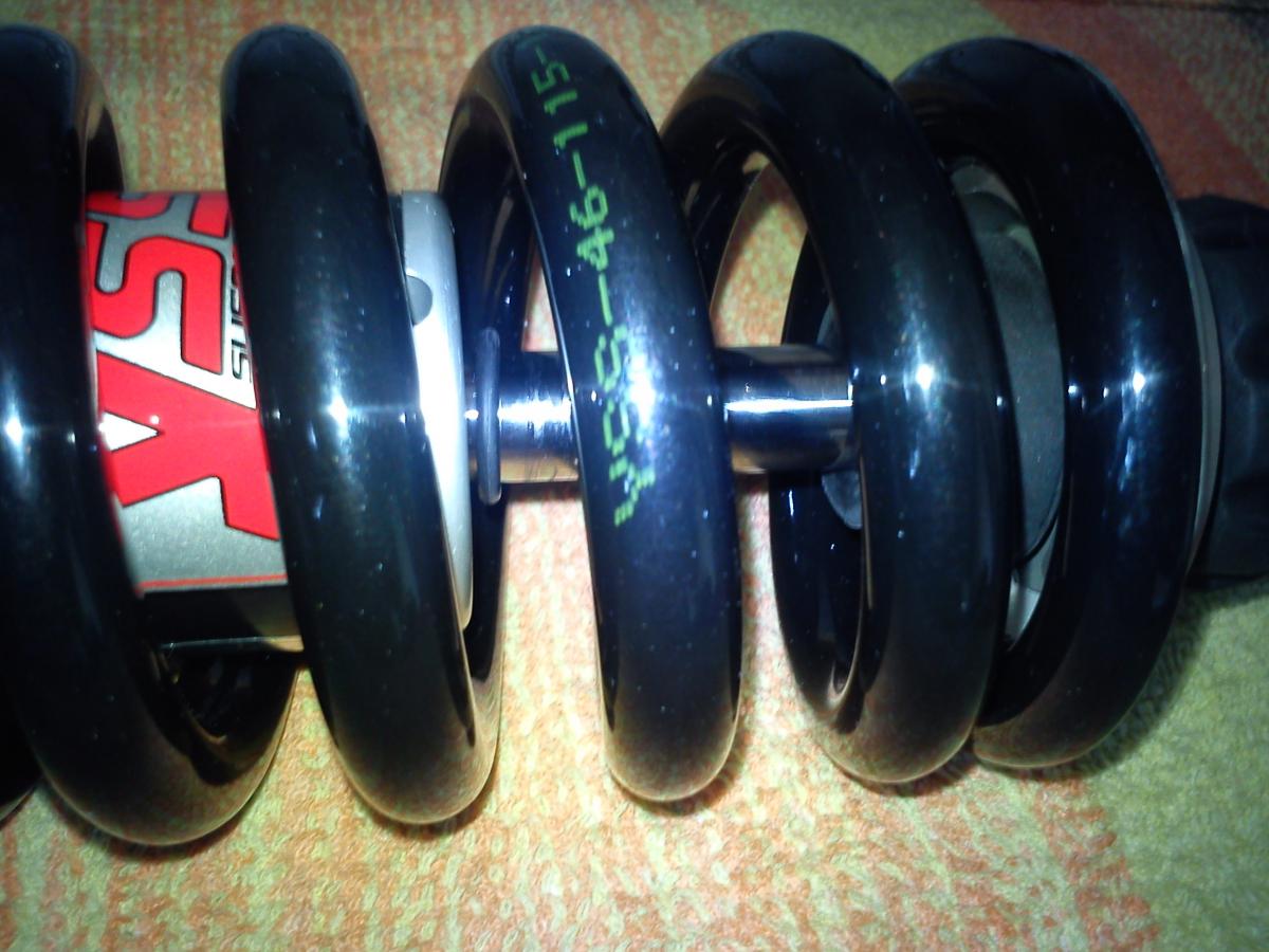

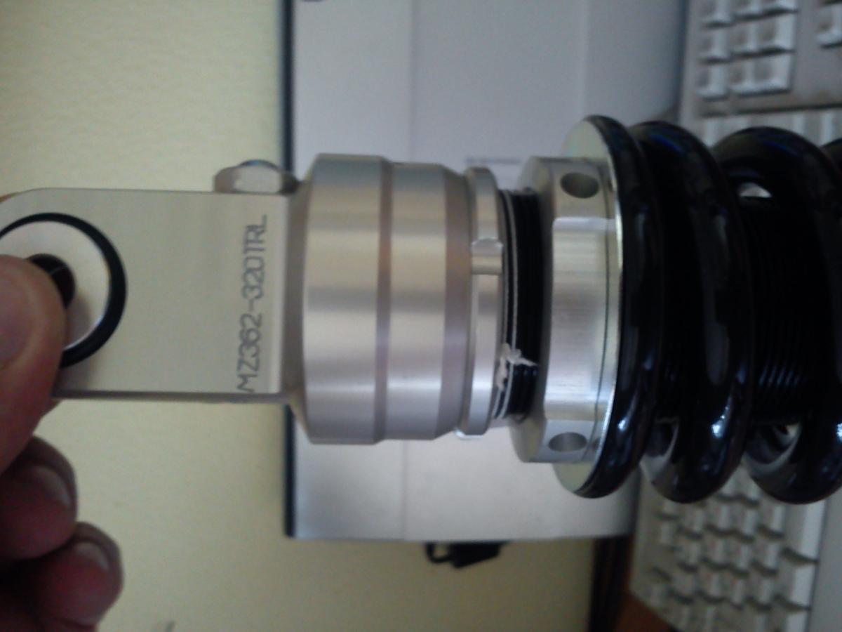

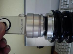

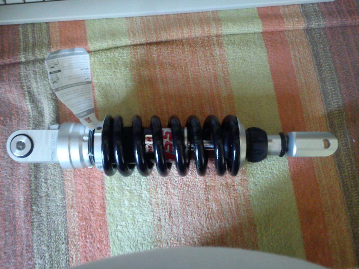

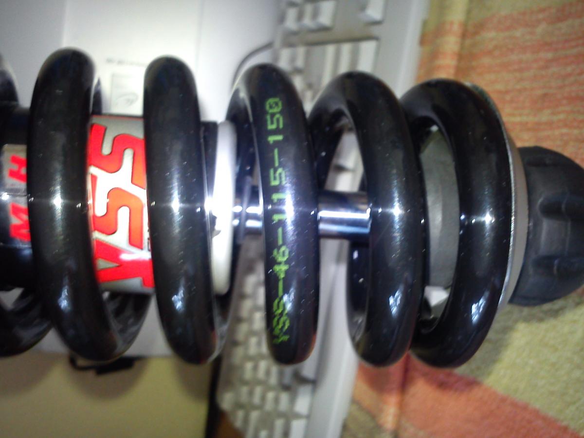

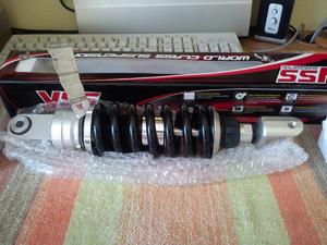

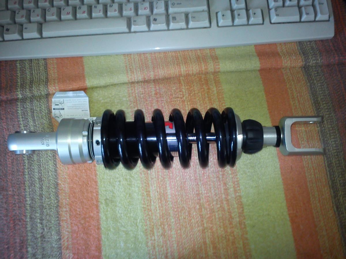

 Привезли амортизатор и вот какая получается хрень - то что на фотке, не является тем что мы думали смотря на фото. Итог, потерян день и в говно испорчено настроение. Хорошо что парень адекватный и согласился его поменять завтра если это не подойдет, а он подойдет только лишь в том случае - если его колхозить.
 Так же он сказал, что нужно подбирать по параметрам, а не по картинкам, я ему попытался культурно возразить, мол как не видя самого амортизатора я Вам скажу то или нет, сначало подбирался он по фото а уж потом по параметрам.
 Я ему предложил пройти и посмотреть сам мотоцикл под этот амортизатор, показав его найдя в инете - Honda:NX250 (AX1) но он мне ничего не ответил, так же пытался узнать о нагрузках, тоже ничего не сказал кроме как не знаю...
 Парни, что делать и какое принимать решение ? Менять однозначно, колхозить нет смысла..
