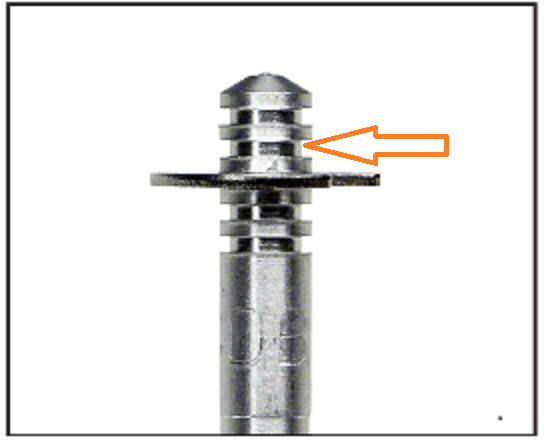

иглу двигать вот сюда??

Про иглу уже отвечал раз 100500 здесь. Надоело. Смотри видео - поймешь хоть как оно работает.

Олег, но винт качества, влияет только на качество смеси на оборотах ХХ и на малых, дальше, на средних положениях ручки газа - качество можно сделать богаче поднимая иглу, на полном газу качество никак не поднять кроме как увеличить жиклер главный. Со всем остальным, что ты пишешь - я согласен, со звуком что то не так явно, на 2-х тактник точно похож, но тут может виноват фиговый микрофон того на что записывалось. Особенно согласен с тем что медленное падение оборотов может быть связано с подсосом воздуха, где-то  рядом с карбюратором в патрубках. А может и трос клинит. Ничё не понятно. А может что то с мотором, звуки какие-то металлические.
