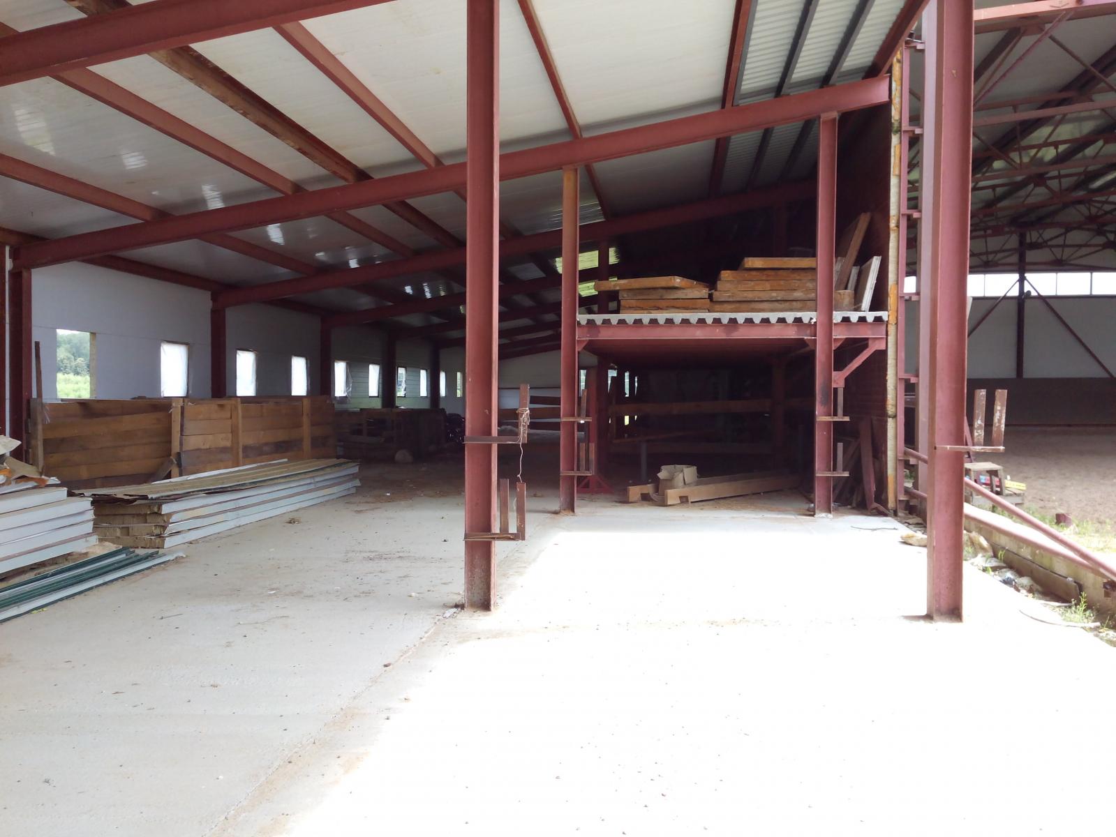

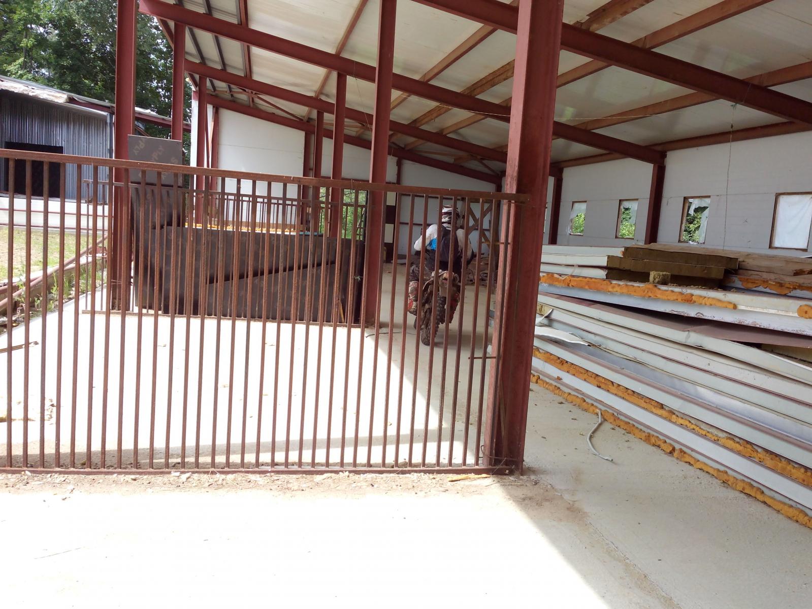

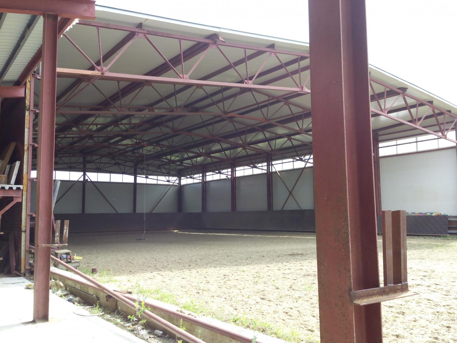

Заехали на заброшенную конюшню (ну как нам показалось на первый взгляд) немного пошумели, выбежал озлобленный бородач лопатой и криками "Ипаные матациклисты идите нахер отседова".
Спешно с пробуксовками отступили обратно в лес))))
