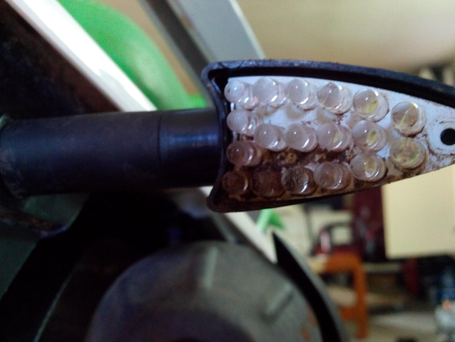

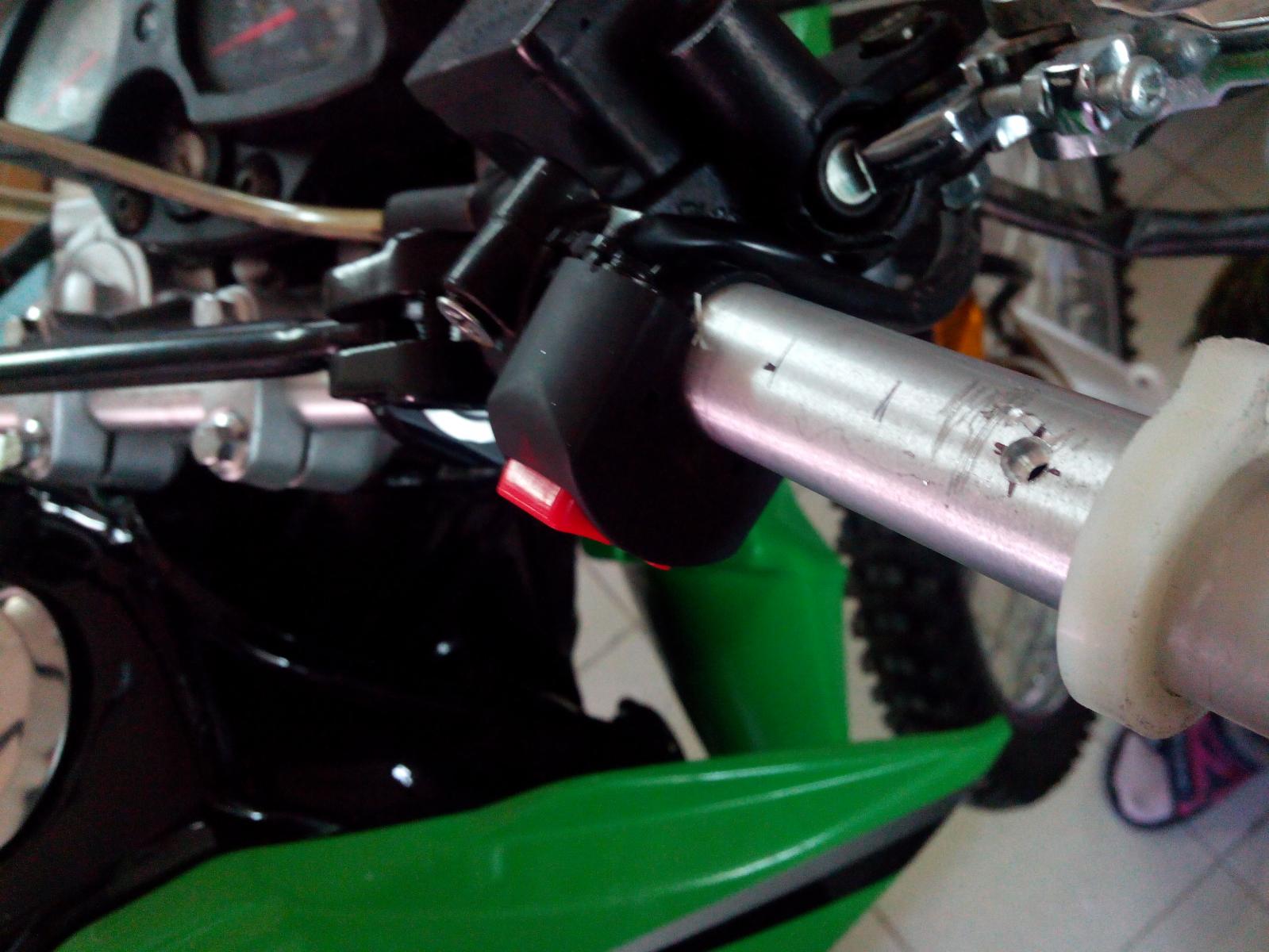

Новый руль просто бесподобен, а в комплексе с новыми ручками само волшебство, так удобно рулить стало))) Пришлось просверлить отверстия для крепления ручки газа и блока упр.света/поворотниками, результатом доволен. Все промазал замазал смазкой даже ручка газа стала легче крутиться, постоянно после покатушек забивает грязью поворотники, прочистил залил все герметиком  ^_^
Старый руляка был погнут весьма извращенно)) в месте крепления, выпрямлять даже пробовать не стану. По толщине видно насколько старый уступает новому.

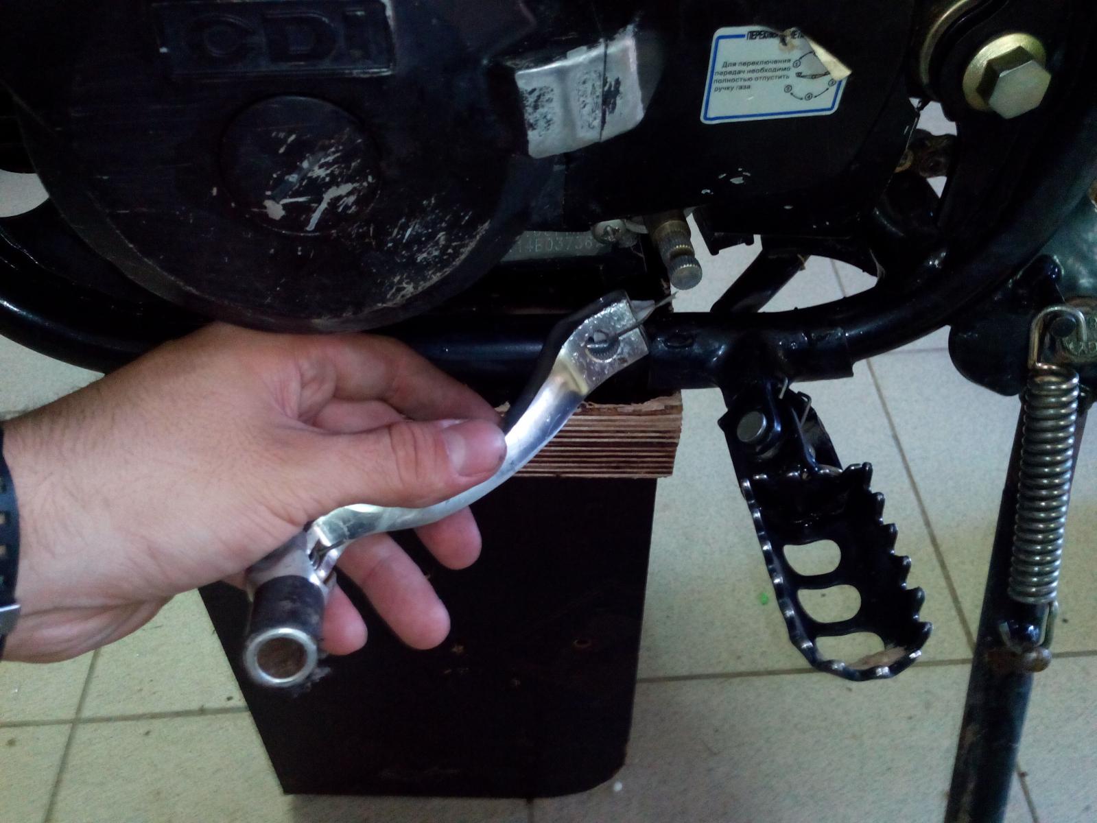

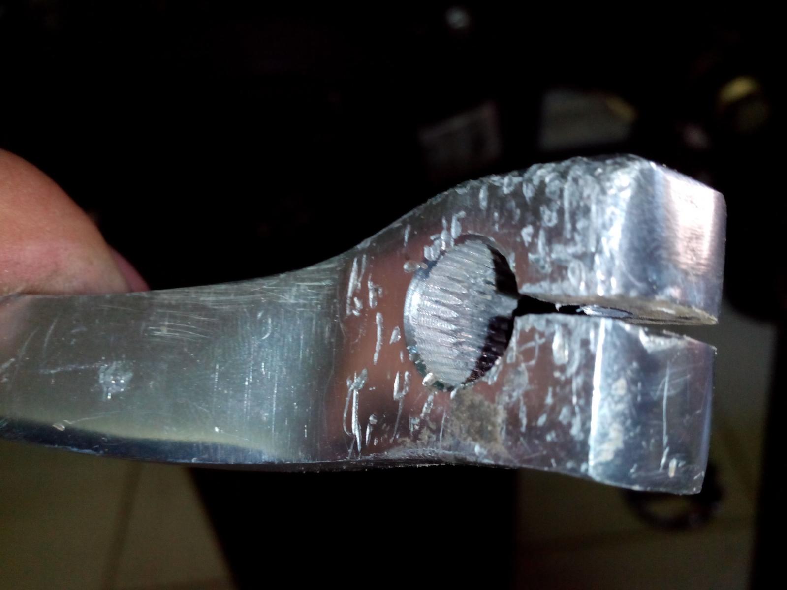

Лапку обернул клейкой термоусадкой, а то уж больно агрессивна она по отношению к мотоботинкам.
Ловушку оставлю до перехода на 520 :)
Как поставить короткую ручку сцепления не придумал. Там в родной датчик, я так понимаю чтобы заводится на скорости, верно?
В новой такой нету, просто перенести ручку без самого крепления (как это было с перед/тормозом) тоже никак.
Может вынести тумблер отдельно? Посоветуйте что нибудь))

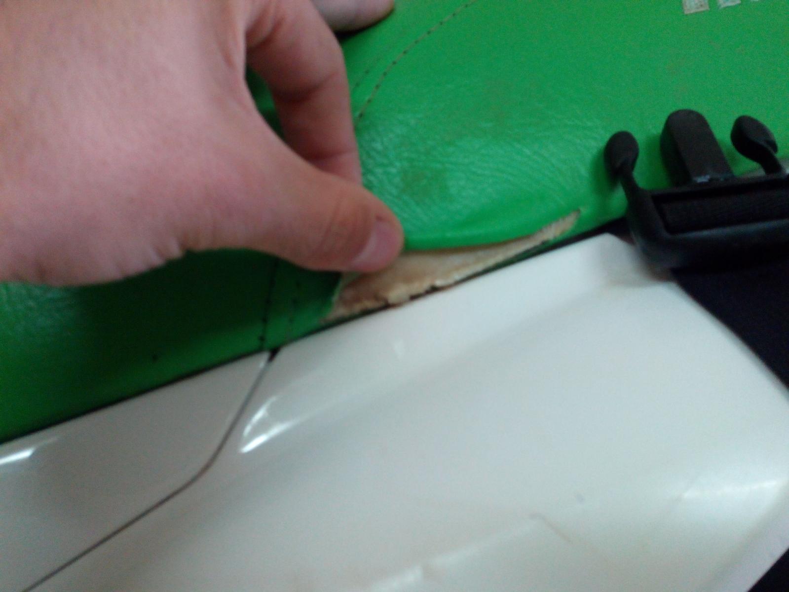

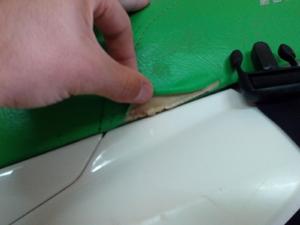

Да, а еще я как то умудрился порвать сиденье  O_o
