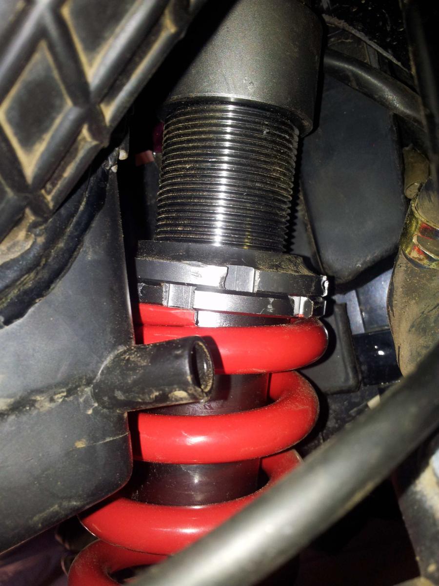

Вобщем установил я вчерась новый аморт. Брал тут
грубо 4100руб аморт + 2200 доставка = 6300+ руб к вам на почту в течении 20 дней (Мос.обл)
Из минусов необходимость Пайпала и кредитки (для новеньких еще + сутки на подтверждение вашей карты на Пейпал и 1$)
По размеру такой же как и стоковый 2013года Dia ушей=10мм
Снизу пришлось добавить по 5 шайб с каждой стороны
Сверху по 3 шайбы с каждой стороны, крепеж шланга выс.давления не мешает ничему.
Для шланга высокого давления пришлось кусачками пропилить 5-7 см пластика  левого крепления воздушного фильтра до технологического овального отверстия
Сам резервуар замечательно сел под седло слева,ничему не мешает.
Установив решили покачать его на предмет пробоя. я (110 кг) и тесть (аналогично) запас хода огромен, прыгая на нем до отбоя вроде не добрались(или паралон уж очень мягок) но показалось что аморт уж очень мягкий, приняли решение затянуть пружину (изначально была закручена около 60% можно увидеть на фото в сравнении со стоком) высота седла кстате была как у севшего нашего говна. Затянули почти на максимум (90% резьбы, оставили около 12 мм резьбы)
Хвост поднялся до состояния нового мотоцикла из салона (забирал тем летом я, помню - ногу очень высоко закидывать и на светофоре доставал мысками токо) что собственно нас устроило. Покачали - пробитие получить не удалось. Поменяли треснутый пластик вдоль седла(сильно отличается от родного тем что он почему то прозрачный) и руль и выкатились - впечатления отличные глотает ухабы на ура, отрабатывает тоже норм, из-за задранного хвоста изменилась развесовка надо привыкать.
Из минусов - аморт уж очень мягок для меня - на 3 передаче и хороших оборотах прошел 3-4 одинаковых холмика на почти одинаковом расстоянии - так меня после последнего еще несколько раз качнуло, даже газ отпустил те не для жесткого кросса в стоковой настройке, для дачных покатух или как у нас рыбалки на двух здоровых мужиков + удочки и тд самое оно.
Продаван говорит что для увеличения жесткости надо увеличивать(как и чем?) давление газа(какого?) в нем.
Ну вот и все что хотел сказать, надеюсь кому пригодиться...
