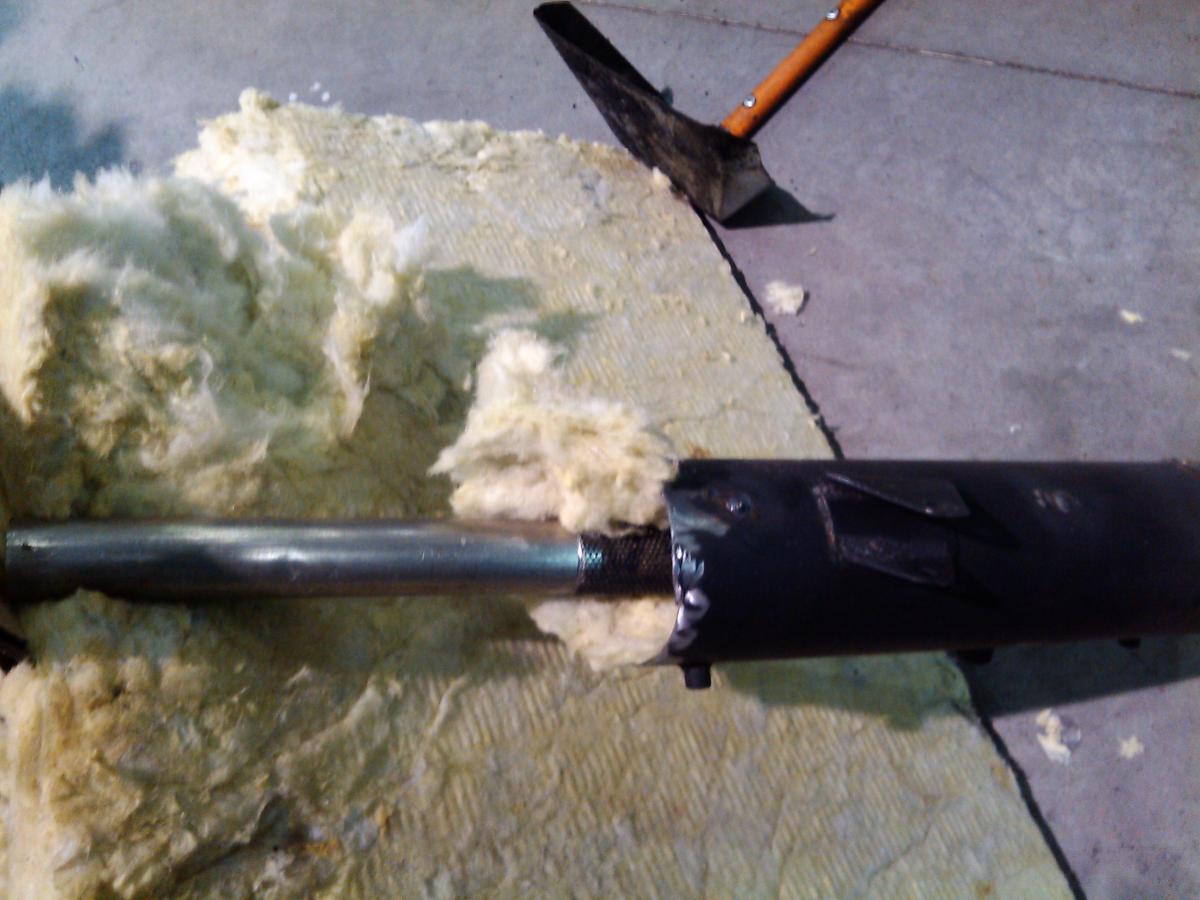

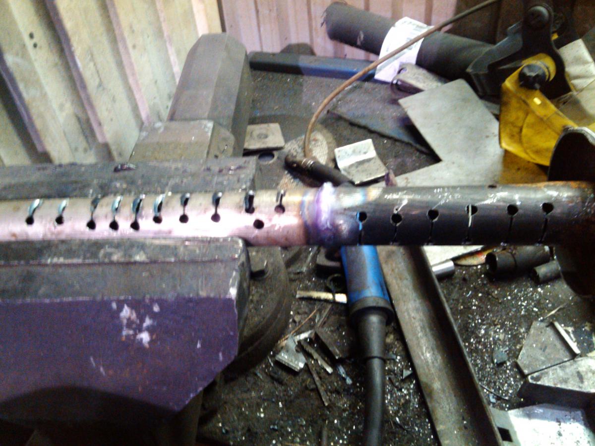

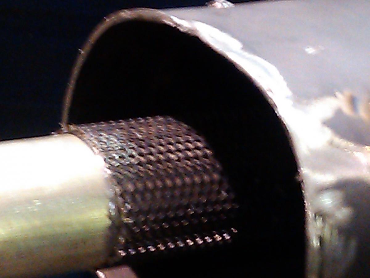

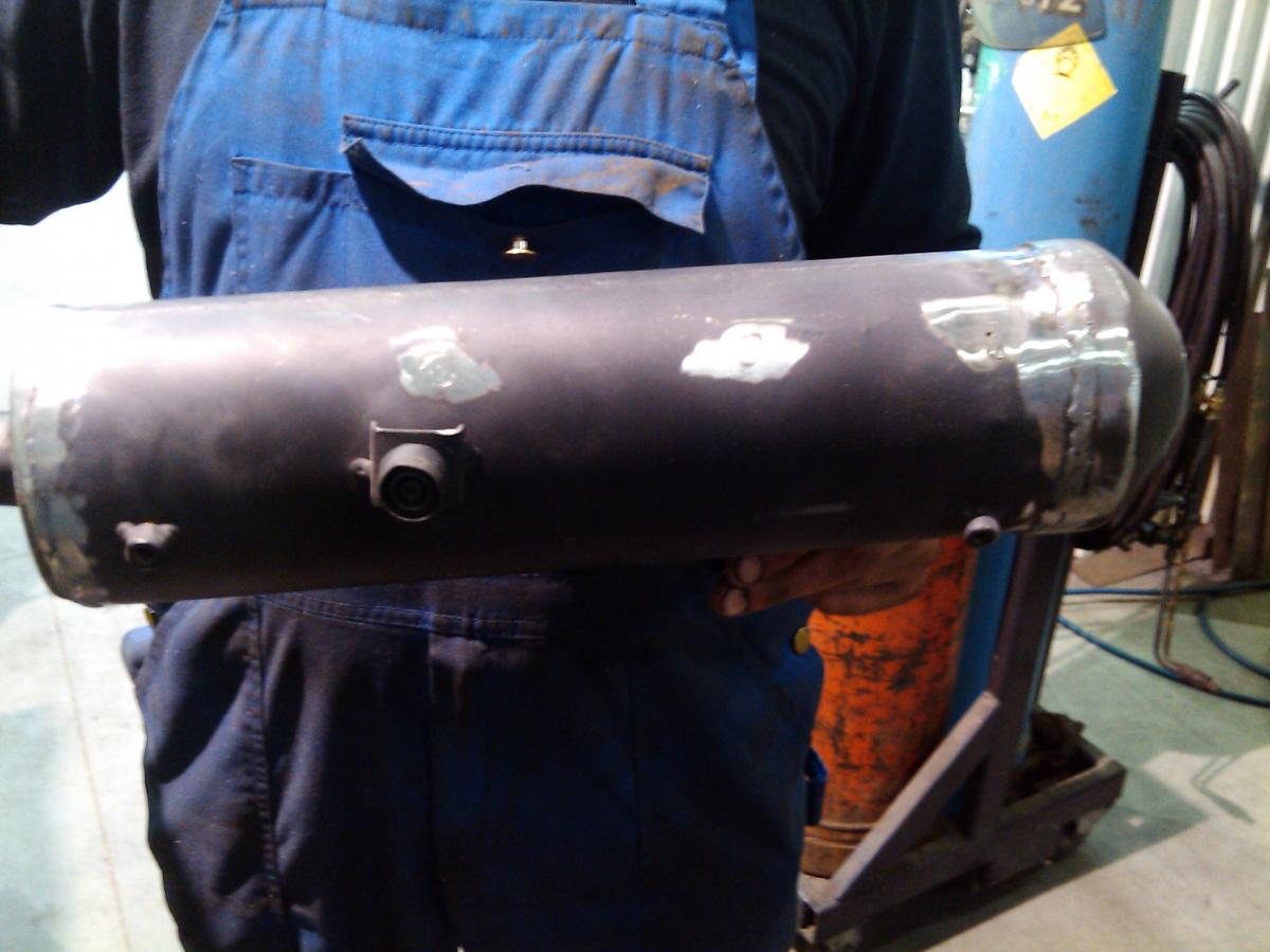

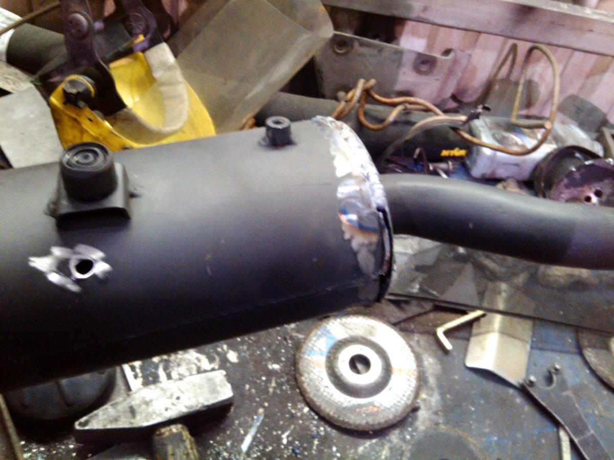

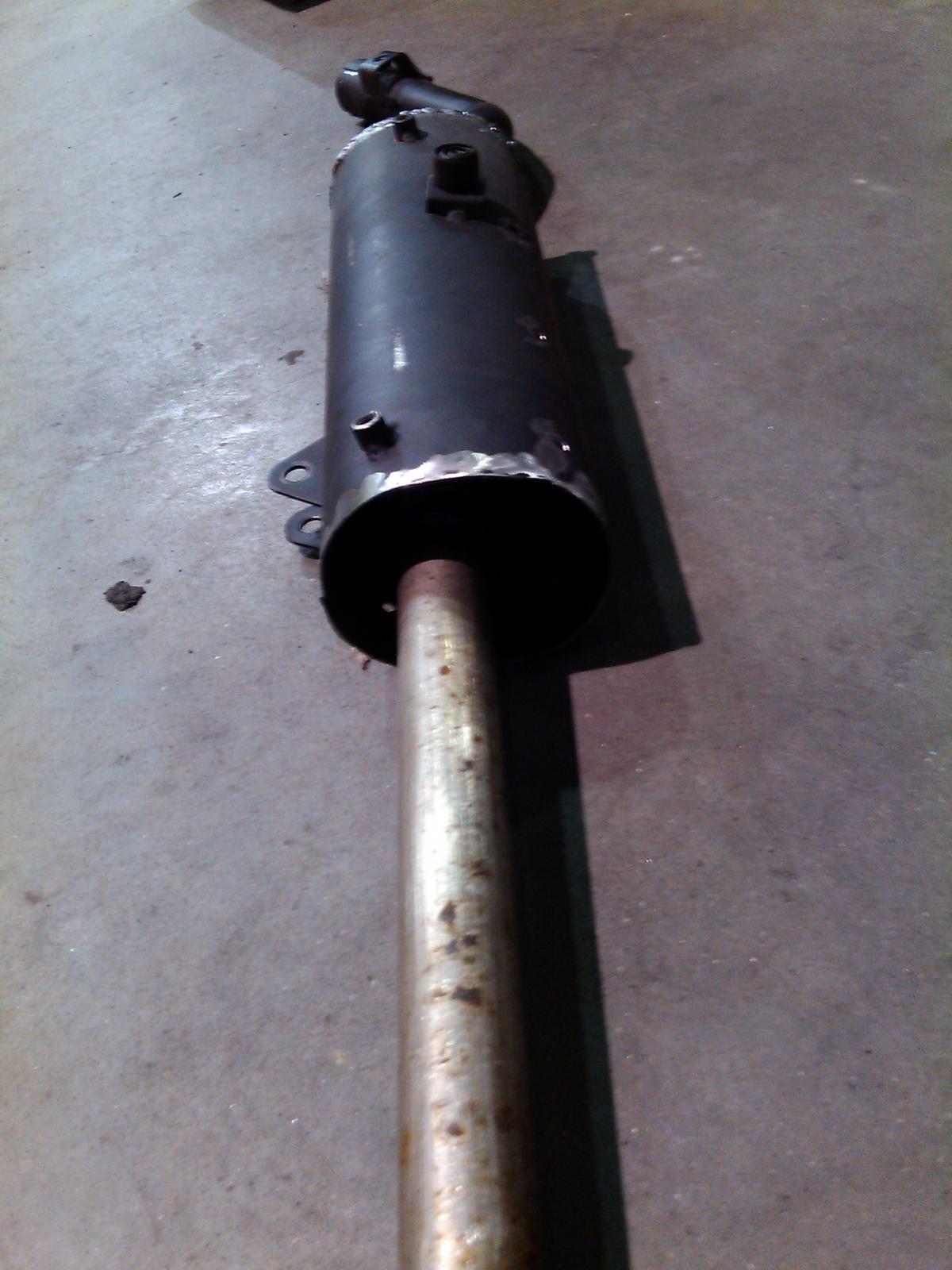

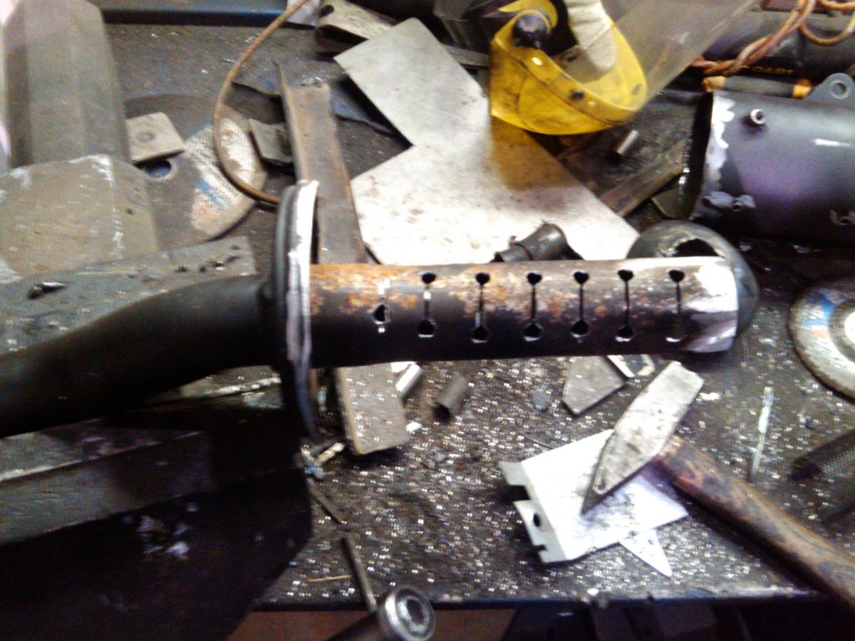

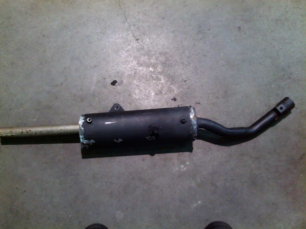

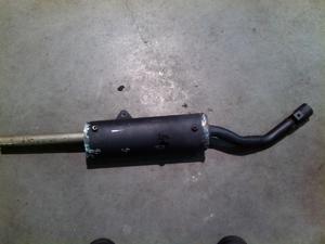

сделал прямоток как здесь писали.вскрыл глушитель, выбросилдве перегоротки и обрезал заглушку на впускной трубе. приварил трубку,нарезал в ней болгаркой прорези.одел на эту трубу сетку мелкую чтобы невыдувало мин вату и все это заворил.в будущем хочу в место трубы согнуть из сетки чтобы побольше было отверстий . поездил неделю пока нашел подходящую сетку и опять переварил глушитель. звук сильно не изменился. тогда взял трубку  сантиметров14 примерно   чуть меньше диаметром и вставил ее сантиметров 7 в выпускную трубу а оставшийся конец маленько загнул в сторону и приварил . работать стал очень тихо на всех оборотах.мощность не потерялась.
