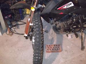

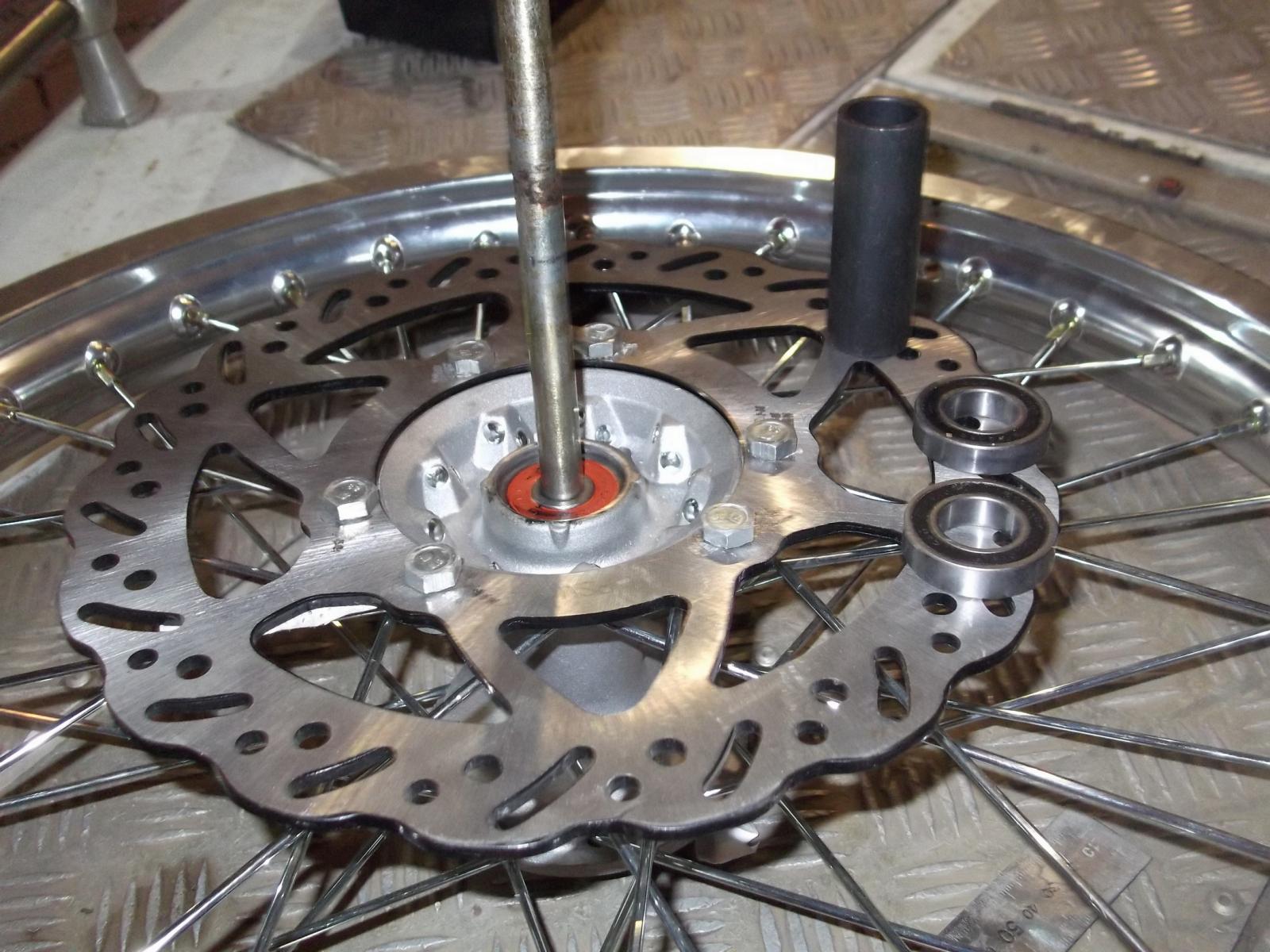

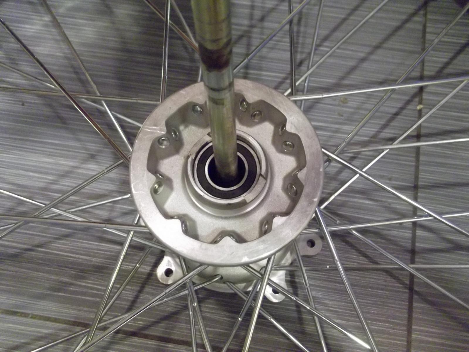

post-13895-0-00170200-1406141311_thumb.jpgpost-13895-0-85433100-1406141454_thumb.jpgpost-13895-0-29090700-1406141581_thumb.jpgpost-13895-0-79443500-1406141654_thumb.jpg
 Вот так она выглядит, передок придется подождать, его нет в наличье, будет через 1.5 недели, пообещали.
Привет Олег! Привет собратья !
Почём такая клёвая резина?Подшипники к передней оси подобрал,втулку снял со стокового и зажал ими.Нарезал резьбу,установил диск. Рука заживёт проведу тест-драйв.
