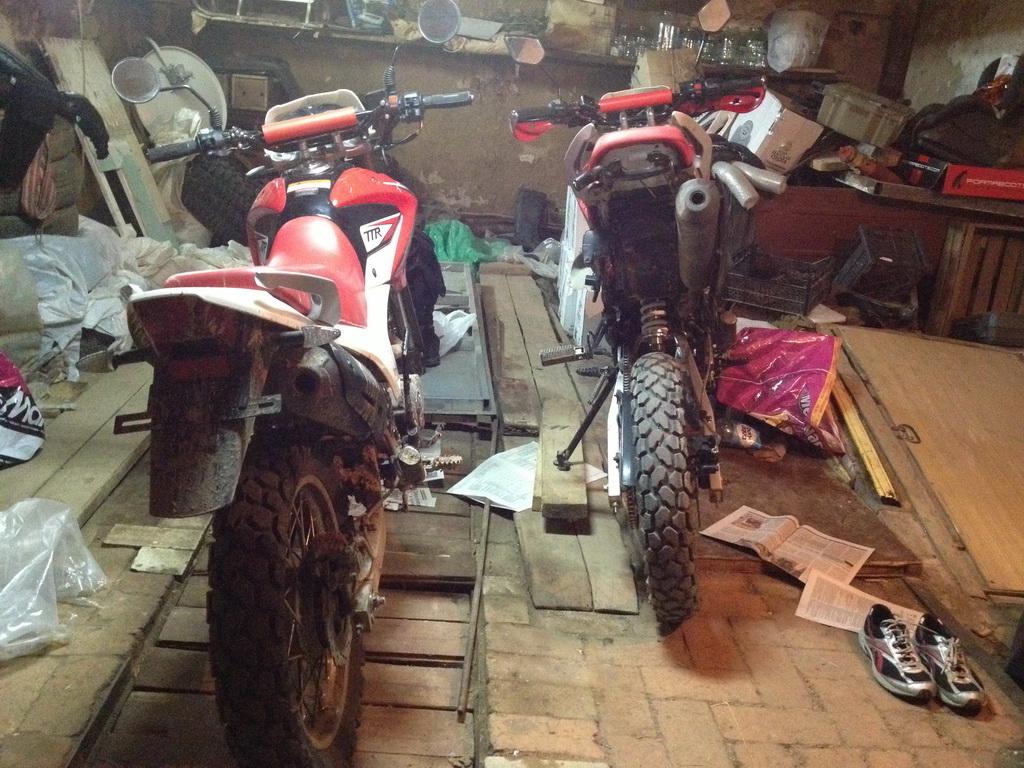

Братцы, ищу ссылку - не могу найти, брал здесь: Магазин-склад:
Московская Область, Щелковский район, 33 км. Щелковского шоссе, дер. "Райки" http://www.skuterdyai.ru/

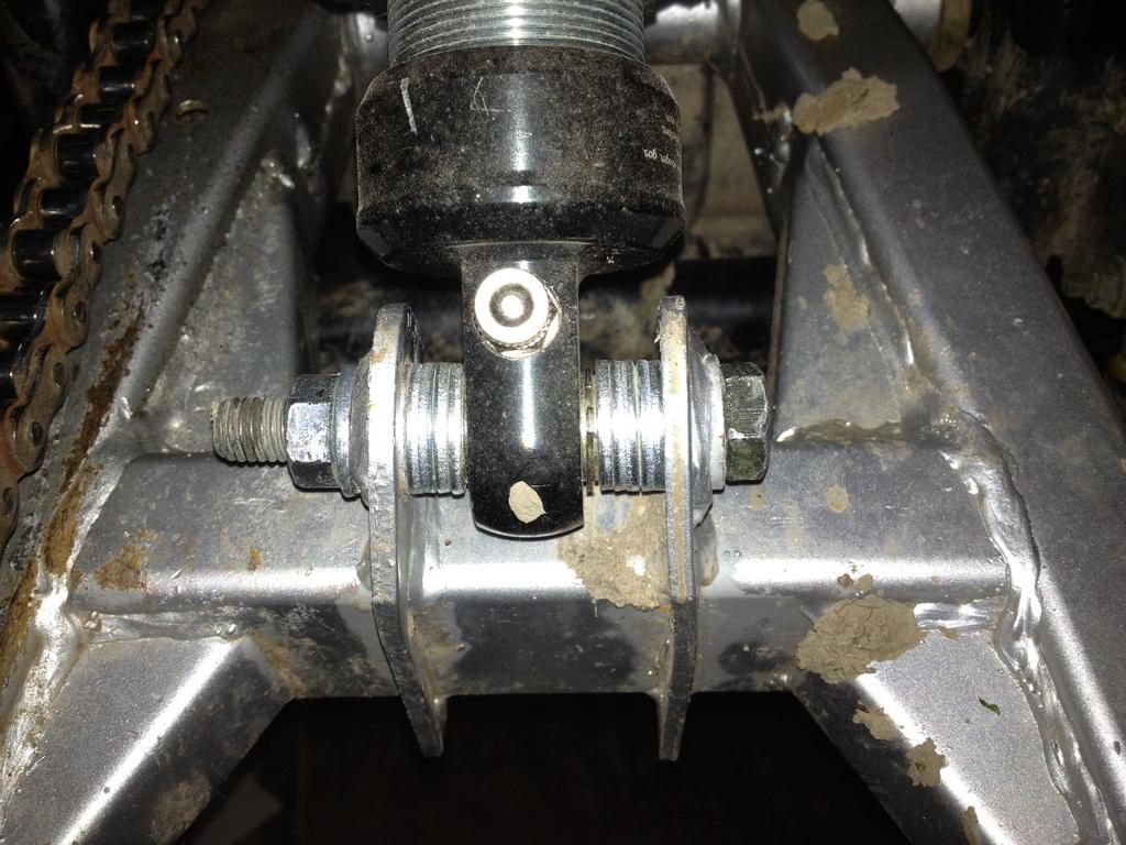

Сначала купил такой же, только 360 мм, http://shop.motofilin.ru/index.php?route=product/product&path=119&product_id=582, что из этого получилось, смотри на фото ))
Потом там же нашел 320см, он черного цвета с белой пружинкой, по виду все тоже самое как на фото - толщина пружины достаточная. Давление в нем не проверял, и пружину не поджимал - по умолчанию она шла с 1/3 поджатия от возможного, при качании мота вверх-вниз аморт издает "шикающий" звук, как крепил - смотри на фото. Двоих эта конструкция выдержала - проверено.
Длинный амортизатор поставил штоком вверх, потом посмотрел на пит-байках - там стоит штоком вниз и короткий себе воткнул так же - вся грязь будет на штоке, надо пыльник придумать.
При езде только положительные эмоции - не пробивает, единственное, мелкие кочки чувствуются, большие, типа лежачих полицейских, хорошо проглатываются. Посмотрим сколько походит.
P.S. за бардак в гараже извиняйте, мы там временно
Сначала купил этот - 360 мм, http://shop.motofilin.ru/index.php?route=product/product&path=119&product_id=582, что из этого получилось, смотри на фото ))

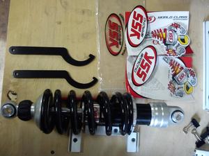

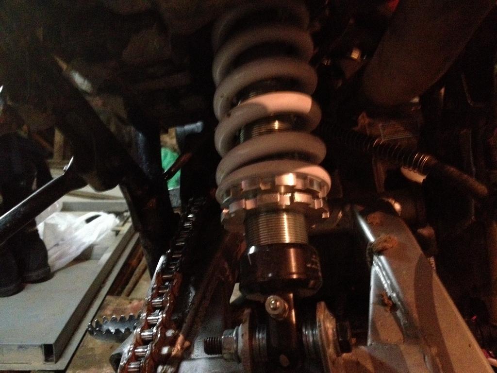

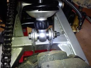

                                               Поиск и замена штатного амортизатора (заднего).
Спустя некоторое время после покупки мотоцикла, мне перестала нравится работа заднего моно амортизатора, а именно – черезмерная мягкость постепенно перешла в жесткие удары и я решил найти альтернативу .
 После нескольких проведенных в интернете часов, дней, недель, я остановил свой выбор на данной модели моно амортизатора  - Амортизатор YSS GPZ1000RX MZ366-320TR-05 (Масляный)

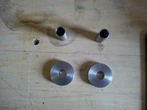

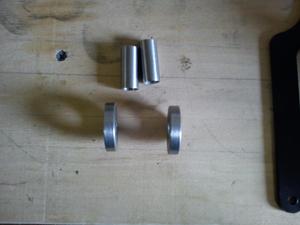

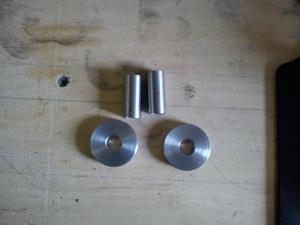

Для его установки потребовалась небольшая доводка, а именно – выточить из металла две шайбы и две переходные втулки,  шайбы устанавливаются в нижней части амортизатора, а верхняя часть данного амортизатора по размеру подходит, переходниые втулки устанавливаются в отверстие под крепежный болт в верхние крепление и в нижнее крепление, после  чего амортизатор встал без проблем на свое место как влитой !  Перед затяжкой я смазал детали антикрозийным аэрозольным средством  «мавиль» и все затянул.
 Теперь о результатах испытания -  я не стал менять заводскую настройку увеличивая жесткость пружины и оставил пока так. Первое, данный амортизатор длиннее практически на 20 мм, но это меня не смутило.  Работа подвески стала мягче и в меру просидаема, не пробиваема, проглатывает нормально ни то что кочки но и  ямы !!! Ездил по горкам, по ямам глубинной  сантиметров 15-20, по пологим ямам и даже прыгнул с небольшого трамплина с подлетом сантиметров на 50-60, все отлично !!! Проблем нет я ОЧЕНЬ доволен этим выбором  амортизатора,  все эти вышеописанные кульбиты я пролетал на трете и четвертой передачи  и на скорости 40-50 км. Не знакомые броды я проезжал на 2 передаче, колесо примерно погружалось в воду и что там было по дней сантиметров на 30.  Единственное что меня теперь напрягает так это передняя вилка – пробивает до вмятин на защите и крыле.. Но об этом уже в другой серии.
Размеры  переходных втулок под болт М10 – 2 шт.
L = 27 мм.
D = 11,8 мм.
d = 10 мм.
Размеры шайб для добора длины крепления амортизатора  нижней части. (окрашены в цвет маятника)
H = 6 мм.
D = 30 мм.
d =  10 мм.

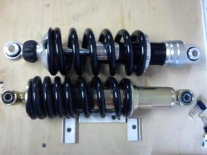

Сравнительные  размеры родного амортизатора и нового.
 Стоковый
1. Общая длина  – 330 мм.
2.  Растояние по центрам проушин крепления – 304-305 мм.
3. Диаметр пружины – 76,2 мм.
4. Диаметр прутка пружины – 12 мм.
5. Количество витков пружины – 9 шт.
6. Диаметр крепежного отверстия под болт М10 – 10 мм. (верх\низ).
7. Ширина крепления верхнего – 30 мм.
8. Ширина крепления нижнего – 38,5 мм.
1. Общая длина – 350 мм.
2. Растояние по центрам проушин крепления – 320 мм.
3. Диаметр пружины – 87,4 мм.
4. Диаметр прутка пружины – 12,8 мм.
5. Количество витков пружины – 8 шт.
6. Диаметр крепежного отверстия – 12 мм. ( верх\низ под болт М12).
8. Ширина крепления нижнего 30 мм.
Я не навязываю вам всем данный товар, каждый как хочет так поступает, Меня он вполне устраивает и превзошел все мои ожидания ! Могу только порекомендовать и на это моя миссия выполнена.

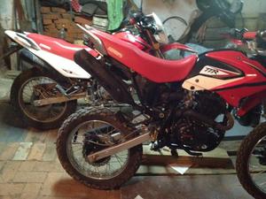

Стас, вот фото мота на родном амортизаторе, разница как видишь минимальная... да и по посадке я это чувствую..
Сейчас посмотрел внимательно... на маркировку YSS GPZ1000RX MZ366-320TR-05
У него по осям 320мм как и должно быть на стоковом...
Значит на "приподняло жопу" меня сглючило.
Дико извиняюсь.

Да, по осям крепления 320 мм.  Да и то меньше, я вымерял вымерял родной, там нет ровного размера, примерно 304-305 мм, так что если мой и выше то на каких то 15-16 мм, а это заметить сложно...
