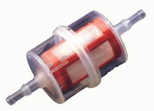

Если поставить фильр тонкой очистки топлива от авто в разрез шланга от краника к карбюратору, он будет пропускать достаточно бензина самотеком? Штатно же вроде не стоит никакой сетки?
Поставил себе бензофильтр в разрез шланга. Все работает нормально. Брал самый маленький.
