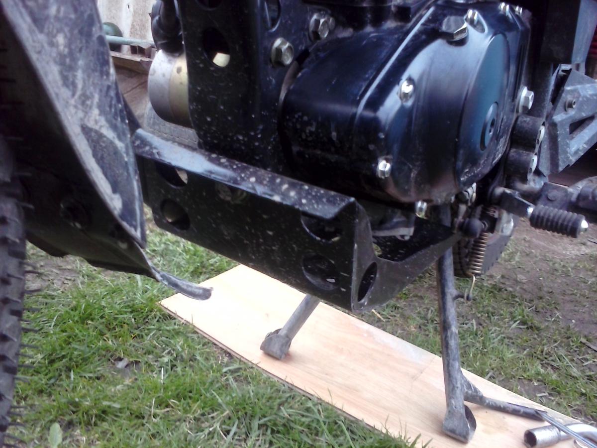

снизу болты торчат это хренова будет цеплять всякую ненужную херню :wacko: во сам сляпал :rolleyes:post-9693-0-38302200-1376671279_thumb.jpg сталь 2милиметра хрен гнётся проверено на переездах через брёвна :rolleyes:  :rolleyes:  :rolleyes:
  • Like 1

снизу болты торчат это хренова будет цеплять всякую ненужную херню :wacko: во сам сляпал :rolleyes:attachicon.gifIMG_20130502_183129_0.jpg сталь 2милиметра хрен гнётся проверено на переездах через брёвна :rolleyes:  :rolleyes:  :rolleyes:
Это первые фото монтажа) сейчас там торчат только головки от винтов, а они не более 4х мм, так что я думаю вряд ли что то там будет цепляться! :)
