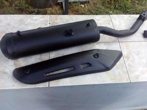

Всем привет!
Вот на выходных сделал прямоток по методу нашего форумчанина Mobilis, за что ему отдельное спасибо!!!
С выбиванием заглушек пришлось изрядно попотеть))))) Но дело сделано, эффект заметен бегает реально по другому!!!!! Звук хороший, мягкий и приятный, я доволен!
Покрасил в черный матовый :)

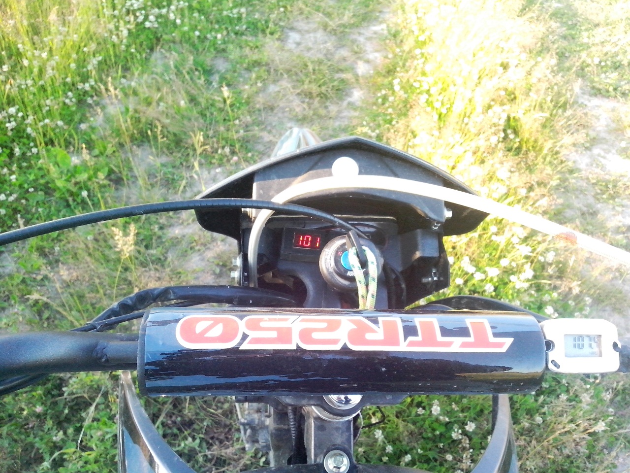

Мужики, подскажите пожалуйста можно где-то найти отдельный регулятор заслонки на руль? Я имею в виду без всяких переключений по воротников и прочего!?
Еще интересует термометр на двигатель, под свечку. Подскажите пожалуйста.

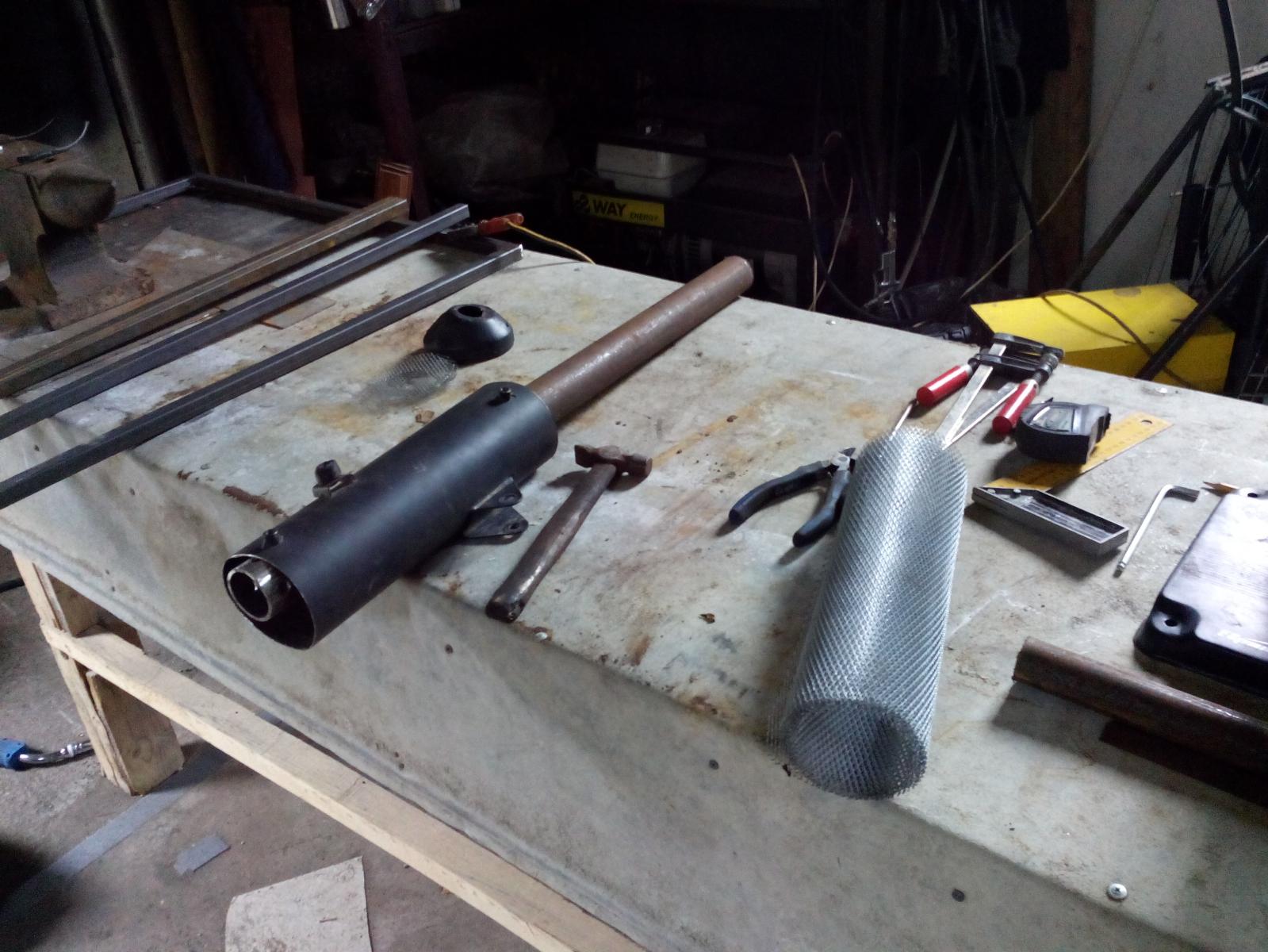

Я тоже не любитель орущих глушаков :))
У меня получился нормальный чуть громче чем было, ухо не режет до 4500 еле слышно!
мне вот никто не поверил, что просверленный глушак (начиная от входа патрубка в глушитель) раздушил мот и звуке стал серьезнее. А ведь это и есть по сути прямоток.  А во двор выкатываю, завожу и никто не оглядывается с осуждением в глазах. Ухо не режет, когда еду не раздражает.
СПС!
поставил себе типа такого http://yetipro.ru/shop/pribory-kontrolja-raboty-dvigatelja/termometr-signalizator-t-0,36s-s-datchikom-temperatury-info (не реклама), только без пищалки сигнализатора. Только у меня не под свечку, а в ребрах цилиндра датчик закреплен, но там на сайте вроде и для свечи преходники есть. В принципе доволен, правда вначале пришлось повозиться, чтобы собрать его в корпус с выключателем, и там еще через 2 кондера и КРЕН (радиодетали) надо по схеме собрать

Всё гениальное всегда просто: Берешь резиновый  армированный шланг - таким поливали в советское время дворники газоны.  У такого шланга сверху резина, потом армирующая ткань и опять резина. Толщина стенки примерно 5 мм. Шланг должен быть по наружному диаметру чуть больше выпускного отверстия глушителя.  Впихиваешь его на сколько сможешь в глушитель. Отрезаешь шланг отступая от глушителя 200 мм. В  торец шланга вставляешь  самодельную деревянную, алюминиевую или резиновую заглушку и закрепляешь её там. Берешь сверло диаметром 4 мм и сверлишь в шланге отверстия поперек шланга. Отверстий  15-20. Если мотор не сможет развивать полную былую мощность, то добавить отверстий. После такой модернизации, ты можешь спокойно ездить мимо бабушек сидящих на скамейке у твоего дома и никто из них на тебя не обратит внимания. Этот вариант проверен в далеком детстве.
Константиныч ты красавец!А я голову ломал над этой темой. Вот что значит многолетний опыт! Можно поздно возвращяясь в город с покатушек вставить своему ирбису в глушак и тихо доехать проезая мимо спящих гайцов  :D
