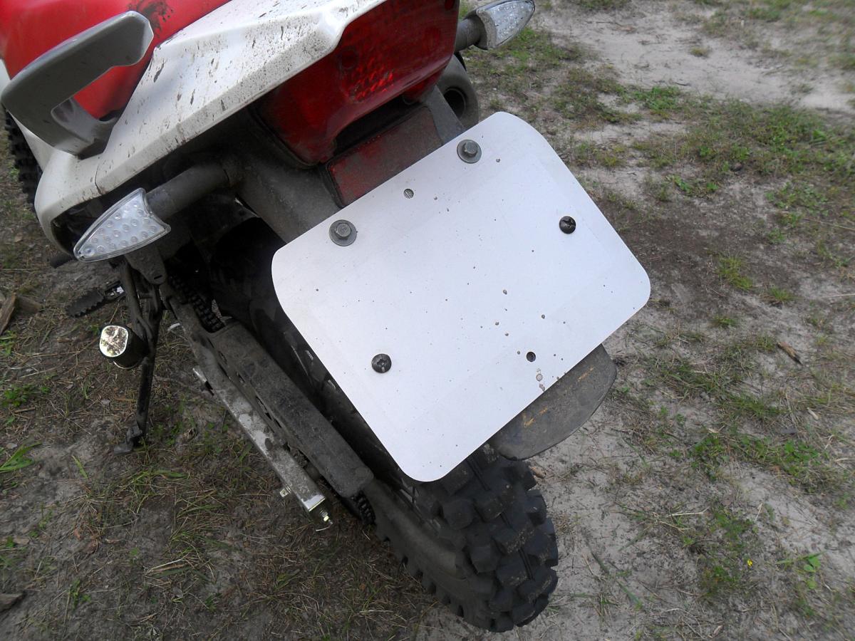

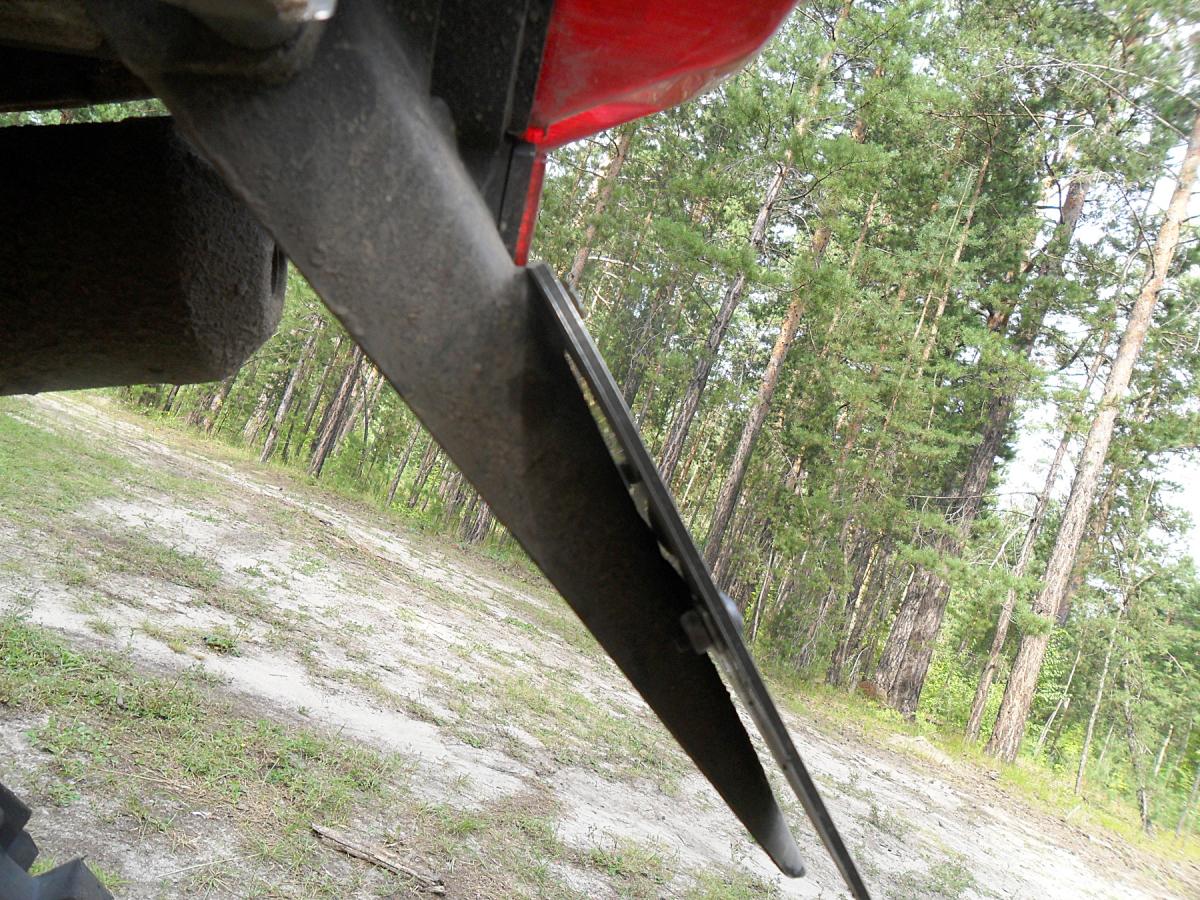

Сделал рамку/площадку для номера, в замен родной, материал композит 3мм. Это такая фигня, сверху 0,3 алюминий и снизу (бутерброд), а посередине ПВХ, материал очень лёгкий и вполне прочный, встала как родная. Пилил на фрезере сЧПУ, сейчас это не проблема такую заказать в рекламных конторах, если есть чертеж в эл. виде. Рисовал сам, буду в гараже зафотаю как вышло и чертеж выложу. Стоить не знаю сколько будет, по знакомству пилил, копейки в любом случае.
Рамка для номера:
Чертеж пока не выкладываю, как поставлю номер и проверю что все окей, так выложу.
Повторюсь плюс материала - очень лёгкий и прочный, чем легче тем проще жить крылу, уже видел обломанные.

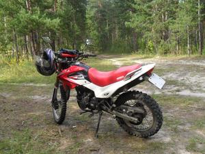

1. Привезли из магазина
2. Первая покатушка
3. на горке
