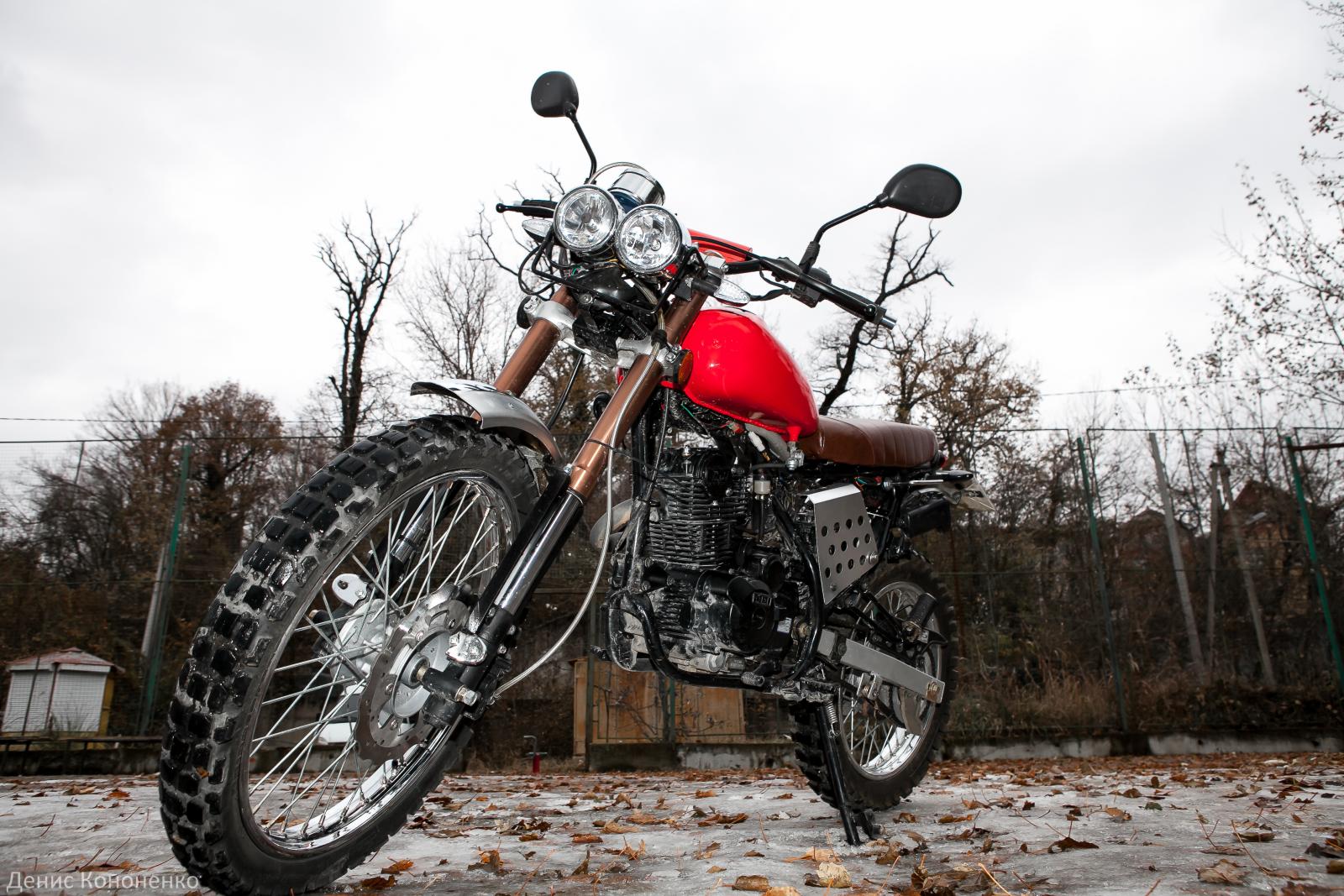

Здравствуйте уважаемые фуромчане. Есть вот такая игрушка на базе ТТР 250:
https://www.avito.ru/sochi/mototsikly_i_mototehnika/modnyy_sklembler_406293199
 Февральский журнал "МОТО". Могу продать без бака, оптики и крыльев за 30тр. Все новое с документами. Целиком за совсем убыточные 60тр. Пока возился весьма порадовался качеству китайца. С сайтом молодцы-весьма полезно.

Итересный экземпляр.Откуда фара и как светит?
Привет народ, фара и задний фонарик с motopes, тыщ вроде восемь с доставкой. Правая фара ближний-дальний, левая просто прожектор, можно с дальним, можно отдельно. Светит неплохо, две галогенки. Только не знаю генератор такую нагрузку долго выдержит? Пластик продал, сразу забрали, переднее крыло только оставил вдруг на ХРке  сломаю. Резину заменил на хоженую МИШЛЕН, а то на своей на мокром асфальте да на серпантине убиться можно-валяется где то. Пробег около 1500-1700км. Ищу большой воздушник типа ДР 800 да на него все перекинуть, А колекционировать не хочется. Удачи Вам ребята!

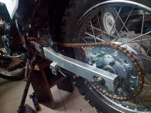

Максимка !!! СРОЧНО ПЕРЕУСТАНОВИ  АДАПТЕР !!!!!! Он стоит не той стороной !!! Правильно установить - это надписью к ступице  к спицам !!!!   У тебя сейчас мсещение на 3 мм.
  Выступ в виде бортика его наружу - чтобы он был виден !!!!!
 Смотире фото как должен установлен правильно.
  • Like 3
Парни !!! Еще раз всем , тем кто стал владельцем адаптера, перед установкой , простите мою инструкцию, которая прилагается , просмотрите обязательно здесь все фото которые я выкладывал, и если есть вопросы, пишите, звоните,, я подскажу и объясню...
 Еще раз говорю  - НАДПИСЬЮ К СПИЦАМ, БОРТИКОМ К ЛИЦУ наружу !!!!   Потому что все проточки и выборки не просто так сделны, они имеют сои места при установке. !!!
 На фото которое выше, вы должны видеть после установки именно эту сторону но ни как другую !!!!
 Еще раз говорю - НАДПИСЬЮ К СПИЦАМ !!!! ВНИМАТЕЛЬНО ОТНЕСИТЕСЬ К УСТАНОВКЕ !!!!!
Если чувствуете что  что-то не так делаете или есть сомнения в правильности сборки - звоните срочно мне или пишите в личку!!!   Или бросьте все и ждите пока я не сненму видеоролик по установке - "Переходника - Адаптера" !
