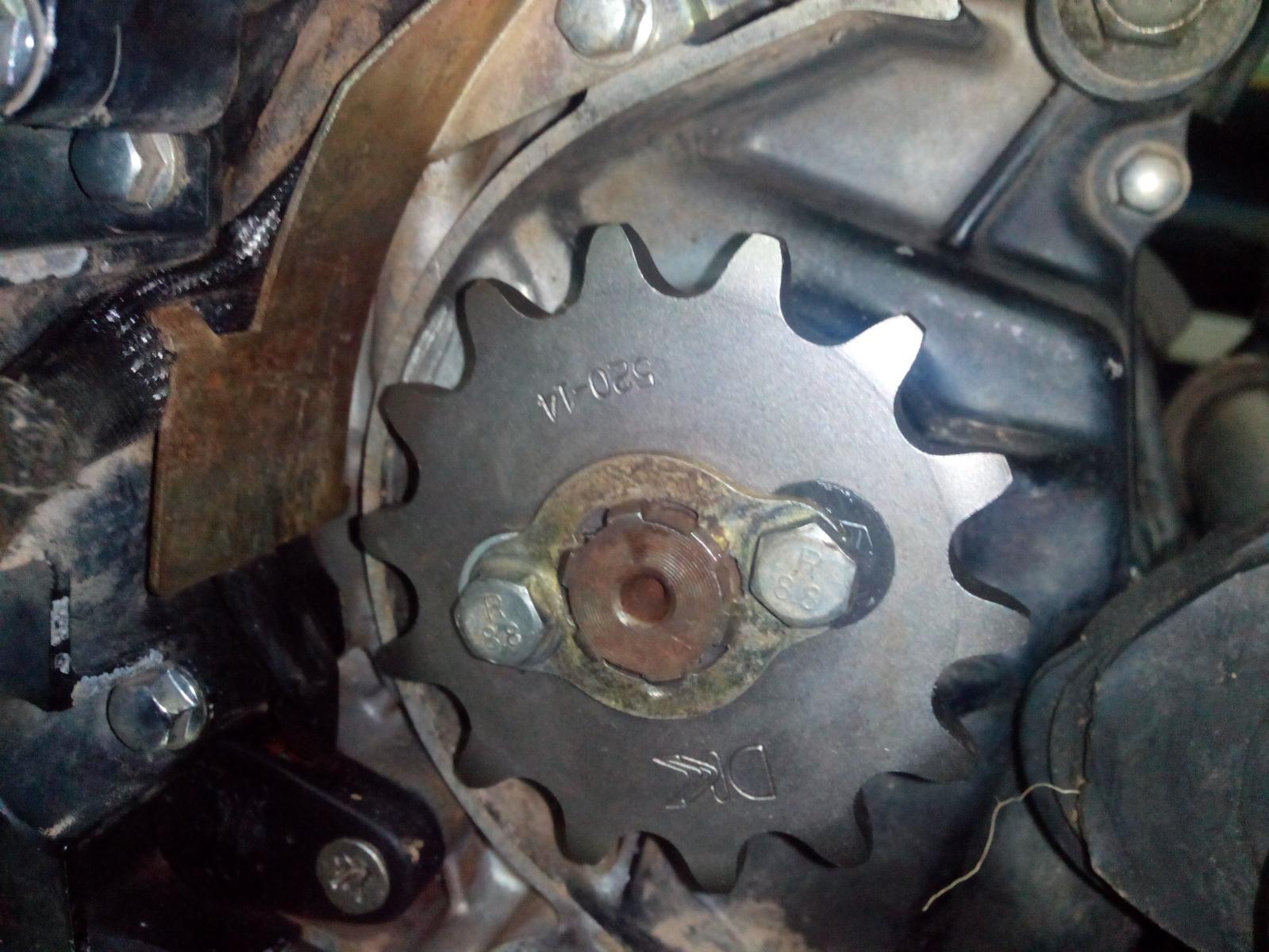

Привет Олег!
Хочу заметить что новая малая  звезда из комплекта адаптера потолще и имеет бортик со стороны крепления вала)
Встает с минимальным люфтом, с трудом подсунул шайбочки =)
И на данный момент люфт отсутствует полностью!
не питай себя надеждами данный вид фиксации предусматривает люфт и он обязательно появиться.Люфта не было на советских мотах там звезда жёстко затягивалась гайкой.
Да ничего, появится, поставлю ещё одну)
