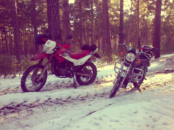

Погода шепчет и мы снова в седле!
18 км пути по лесной местности, покрытой снежком!
Море позитива и груз с души, как никак первая вылазка за месяц!
