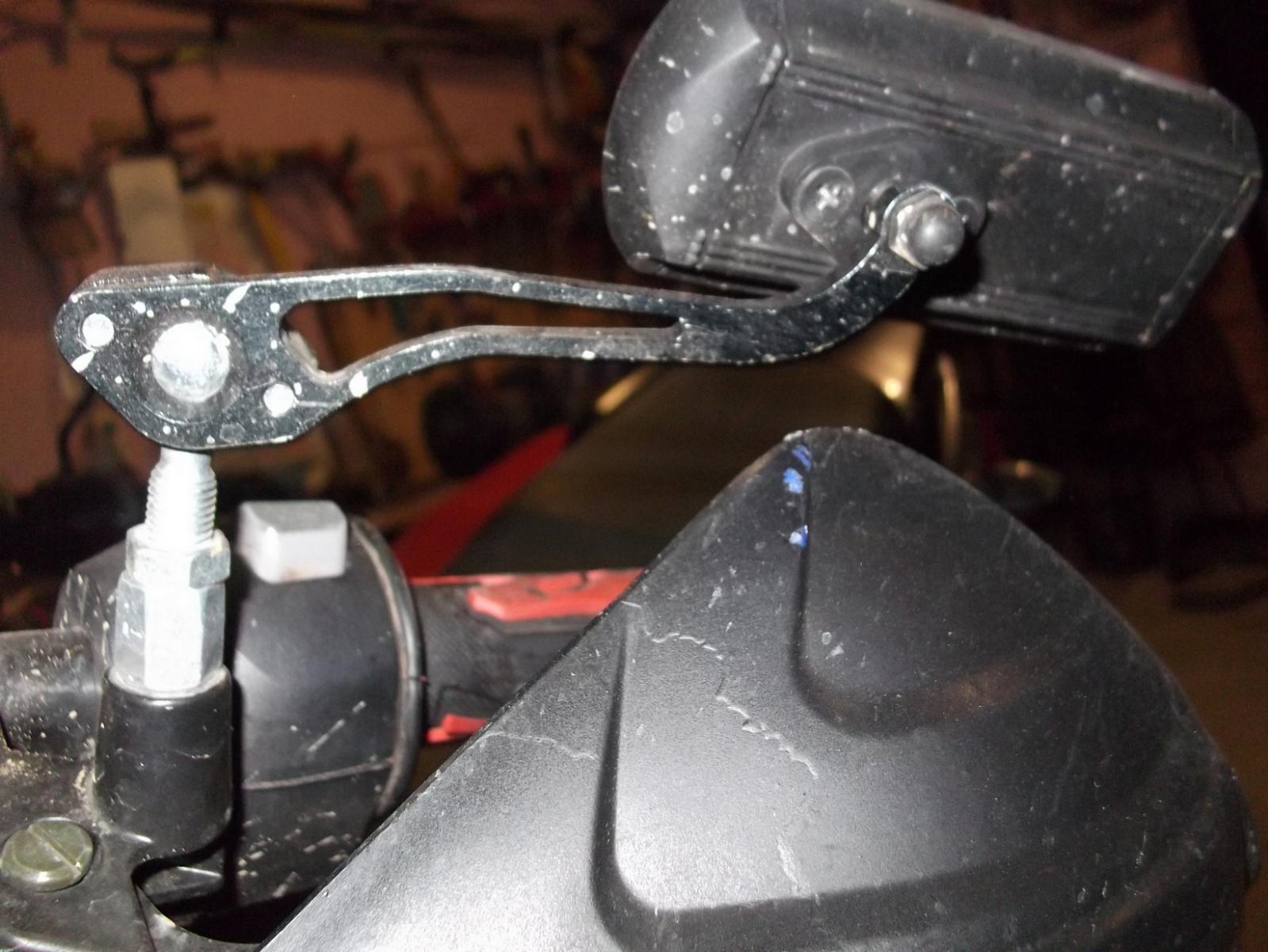

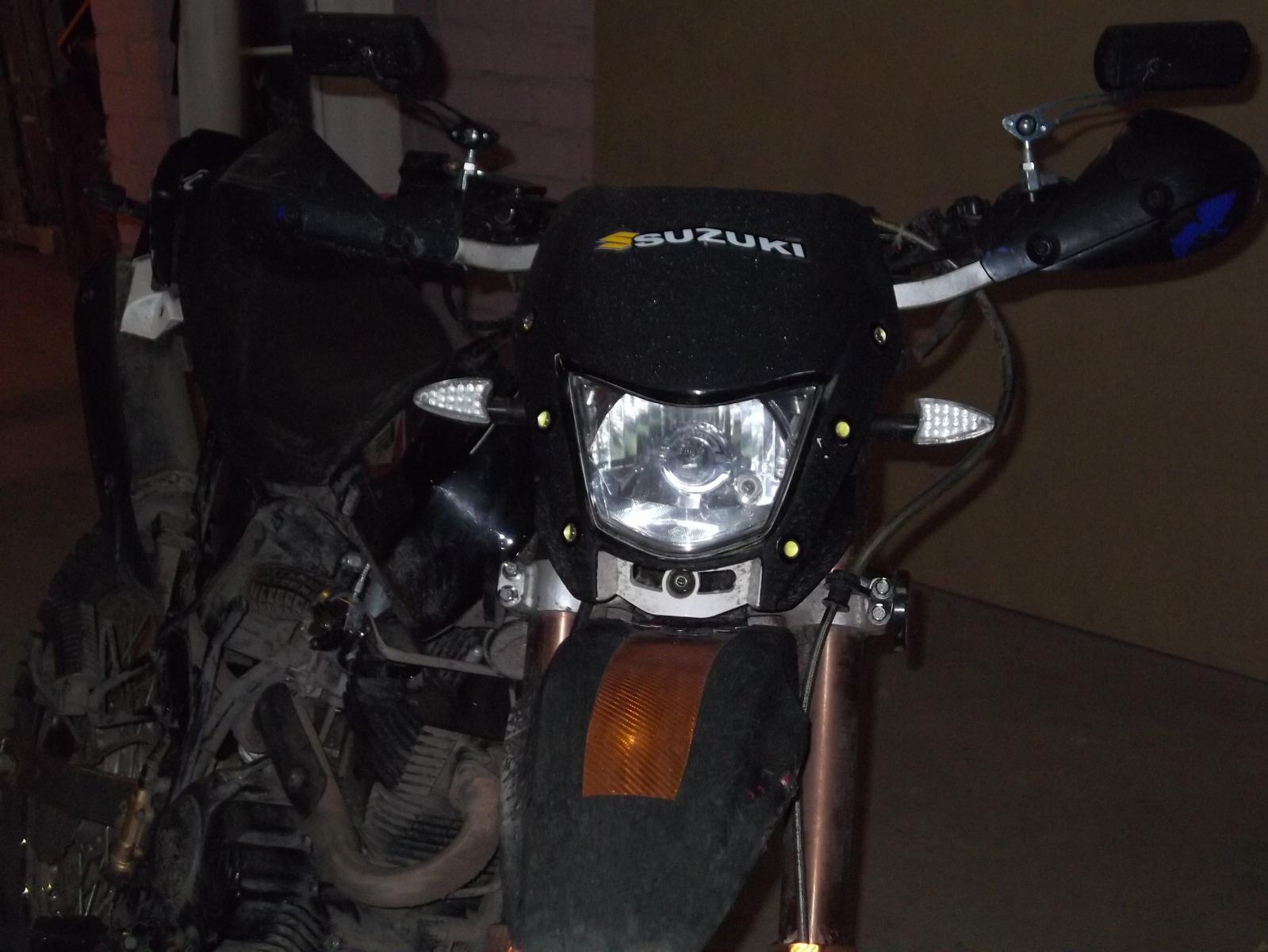

Привет мотобратья!!!Для поддержания темы немного флуда с фото.По поводу зеркал,после того как убил своиpost-13895-0-18497200-1415985552_thumb.jpg поставил эти.И сколько раз на них чебурахался-небьются суки!Купил в местном мотомагазе ноунейм, цена копейки ,цвет серебристые шашечки-брызнул с балончика в матовый чёрный.МОЖЕТ ОНИ И МАЛОВАТЫ но по допам я езжу лиш до грязи,а на дорогах если неуверен лучьше оглянутся.НО Есть у них одно преимущество.ЭТО  2 ШАРНИРА.Помогающих складыватся при падении. Ну а ежели влесу или в поле .то в них отчётлево всё видно.На каждой покатухе 2-3 раза падаю.ЕЗДИТЬ МЕДЛЕННО И ПО ПРЯМОЙ НЕВИЖУ СМЫСЛА.Есть 2 машины на них стараюсь катать медленней,особенно с ребёнком.ИРБИС для меня как отрыв,как отдушина от моей рутинной жизни.КАК УХОД ОТ РЕАЛЬНОСТИ.Как игрушка отнятая в детстве.post-13895-0-85927400-1415985863_thumb.jpg
