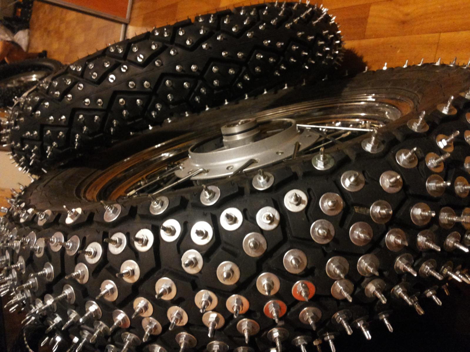

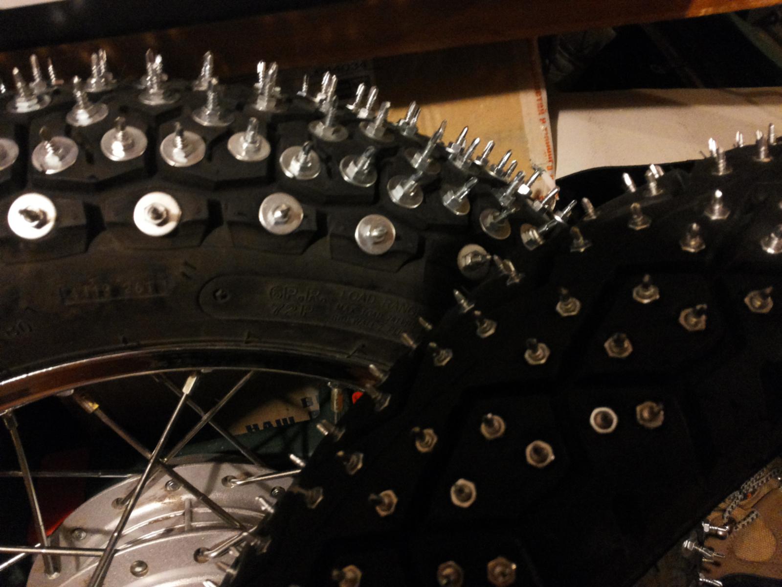

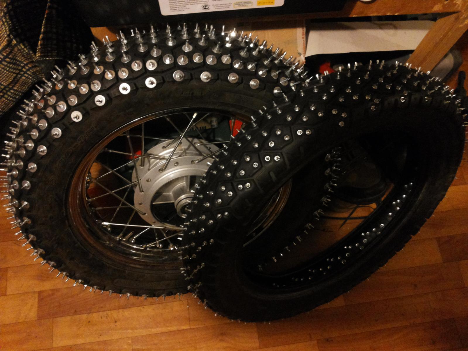

Шиповал на старый ТТр, 750 саморезов на оба колеса
А какая длина саморезов была и на сколько они из покрышки торчали (резина стандартная кроссовая, как я понимаю)? И ещё, какой износ резины был на момент шиповки?
какая уже не помню, торчат на 10мм, саморезы диаметром 5мм,шипуется каждая шашка..Резина с износом процентов 15-20

Тест драйв прошел! На льду идеально держит, на снегу чуть хуже, на асфальте идеально, по смешанному бездорожью норма. Можно и на чоппере по снегу.
