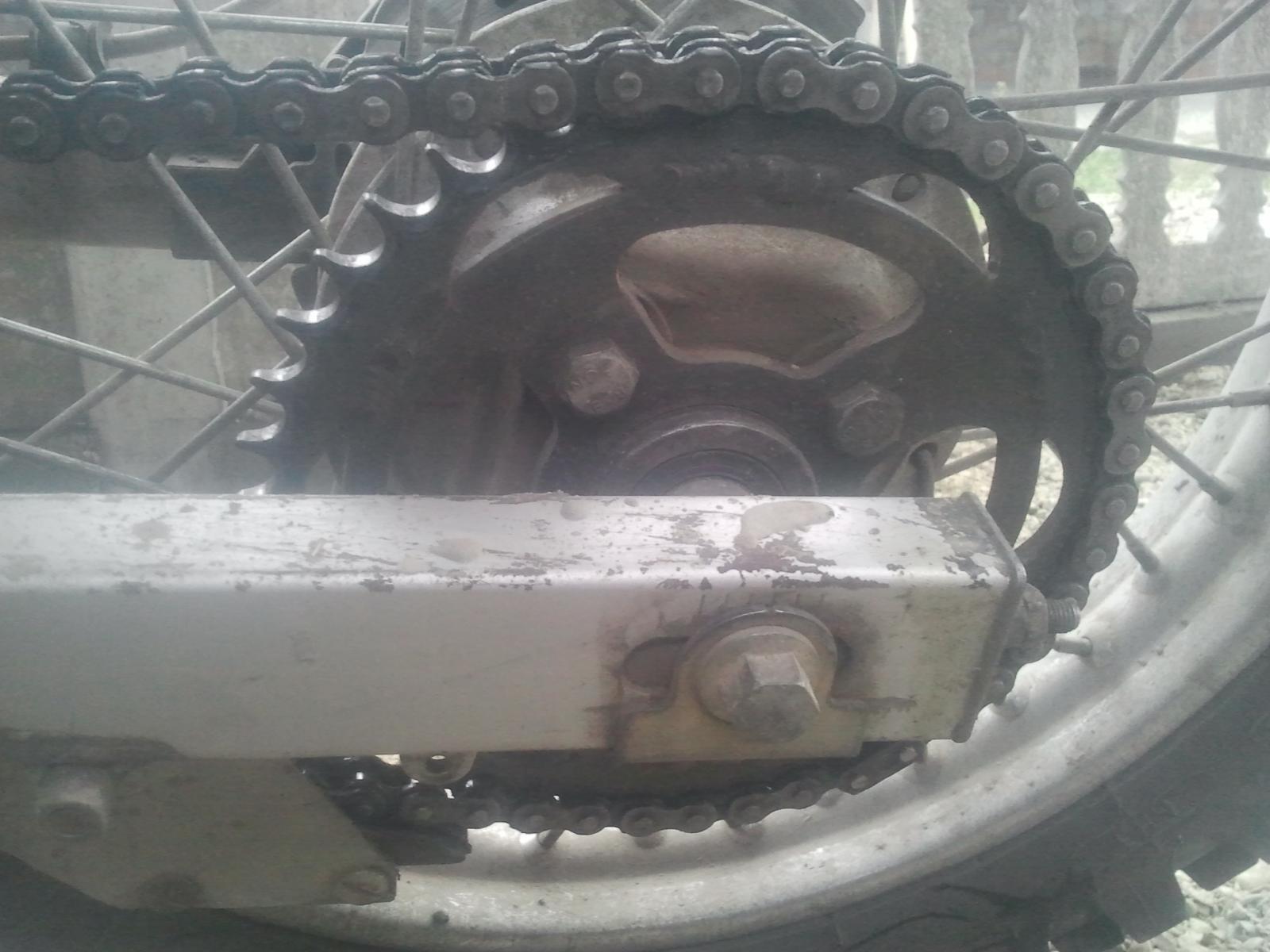

мужики, подскажите у меня новый глупый вопрос, сегодня заметил, что ведущая звезда шатается на валу, сильно шатается, это так и должно быть?
Да, у всех шатается. Это она так компенсирует кривость китайского высокоточного производства)))))
  • Like 2
там просто хиленькое стопорное кольцо, я прям опасаюсь, что когда нибудь слетит это дело ))
На большинстве малокубатурных байков так. Ничего там не слетает.
На крысе кольцо весьма жесткое, видимо на ирбисе аналогично. При снятии-установке звезды легко повредить его канавку, даже при использовании специального инструмента. Несколько таких установок, и ступица на выброс.
Стопорное кольцо на ступице со временем разбивает посадочное, да и шпильки там хилые перекаленые, ломает при хорошей нагрузке и катишь его до дому))) я выкидывал эти резинки и вместо них вставлял такого же диаметра металлические вставки. сквозь них просверлил отверстия и в самой ступице нарезал резьбу 8, после весь этот "сендвич" затянул болтами и все проблемы решены. люфт и радость потери стопорного кольца пропали навеки
Это не крепление, а упоры демпфера. Крепление только кольцом. На рэйсере кольцо даже избыточно жесткое, без специнструмента его почти нереально снять. Нагрузки на кольцо при эксплуатации - никакой. Только при снятии-установке.
PS: страстно хочу такую звезду (40). За деньги или в обмен на 50.
Нагрузка там на все хорошая и на демпферы и на кольцо. насчет звезды: можно страстно ее хотеть а можно взять и зделать самому. звезда Иж
Болты теперь ИМЕННО КРЕПЛЕНИЯ звезды, ибо демпферов там нет и кольца как ты видишь тоже нет
