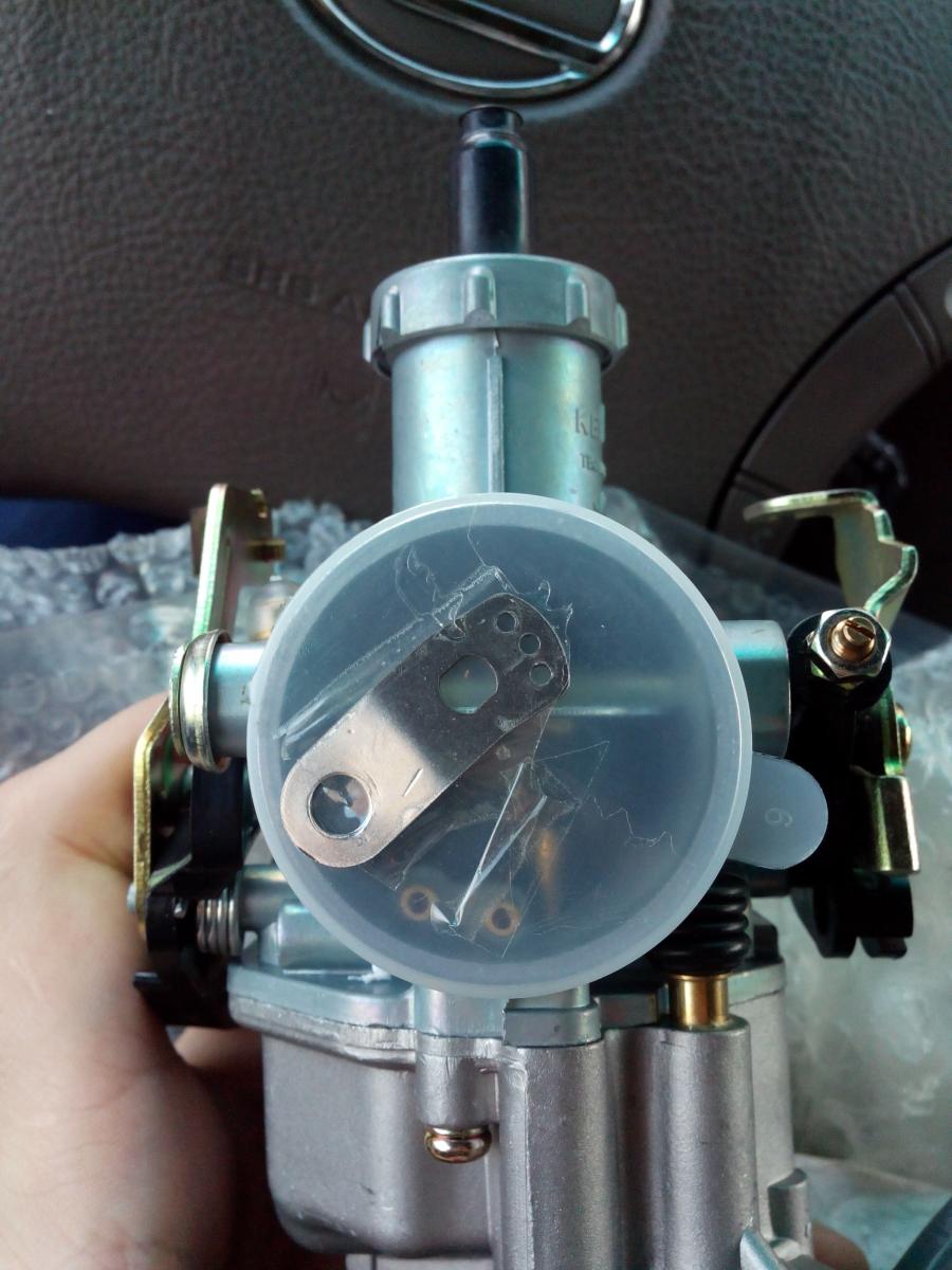

Приехал мой карб)))
Сейчас поеду ставить)
Есть у кого нибудь инструкции, советы, рекомендации?)))

Что это!?
эта хреновинка с дырочками для того, что бы сохранялось положение заслонки при переключении. посмотри на стоковом карбе, там такая же)
