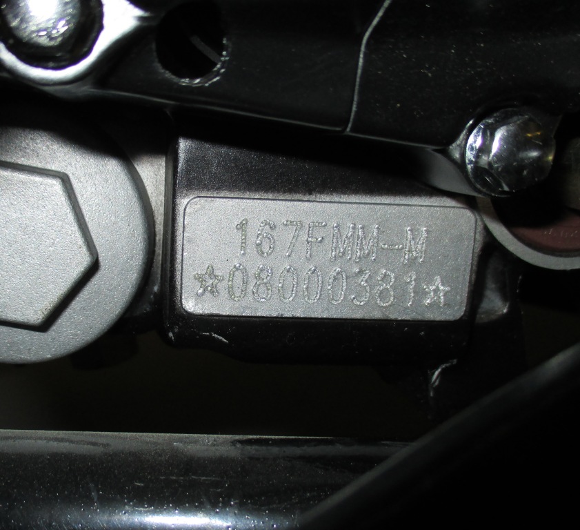

номер на движке на мото.
раньше была какая-то тема китай зонгшеном и китай китай зонгшеном.
что у меня не знаю =/ мне без разницы О_о
ru → en
what ever
В нижней строке номер начинается с ZS, что значит, что он произведен на Зонгшене и качеством лучше. Такая тема была. Но пока ни у кого буквы найдены не были

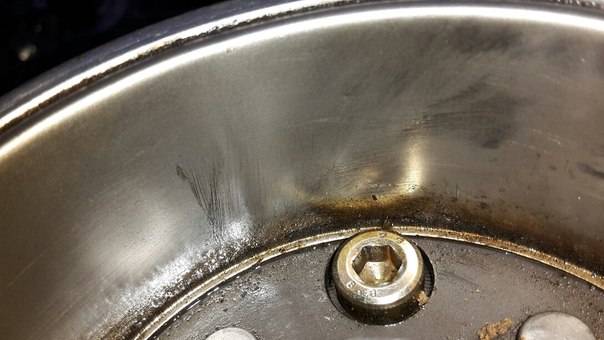

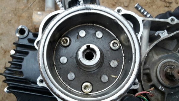

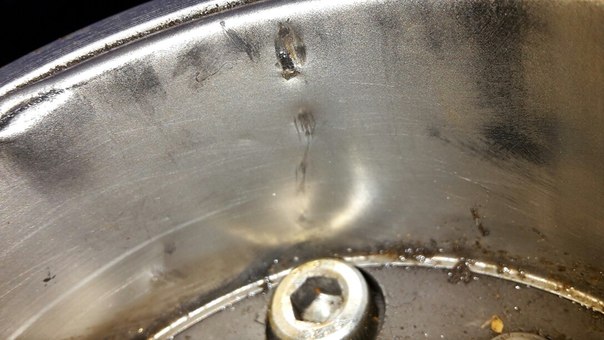

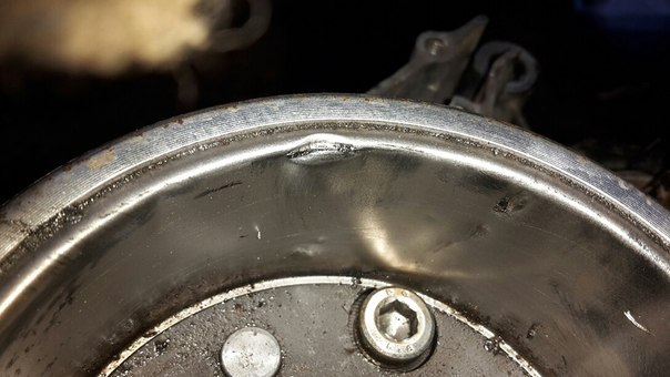

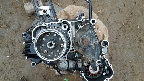

После таких повреждений будет ли работать двигатель ?!
Должен, а чего ему сделается? Не думаю что от этих вмятин сильно изменится магнитное поле ротора. Ну разве что гена будет давать меньший ток, если магнит в роторе совсем уж рассыпался. Собери, узнаешь. Центральным болтом не забудь ротор закрепить!
