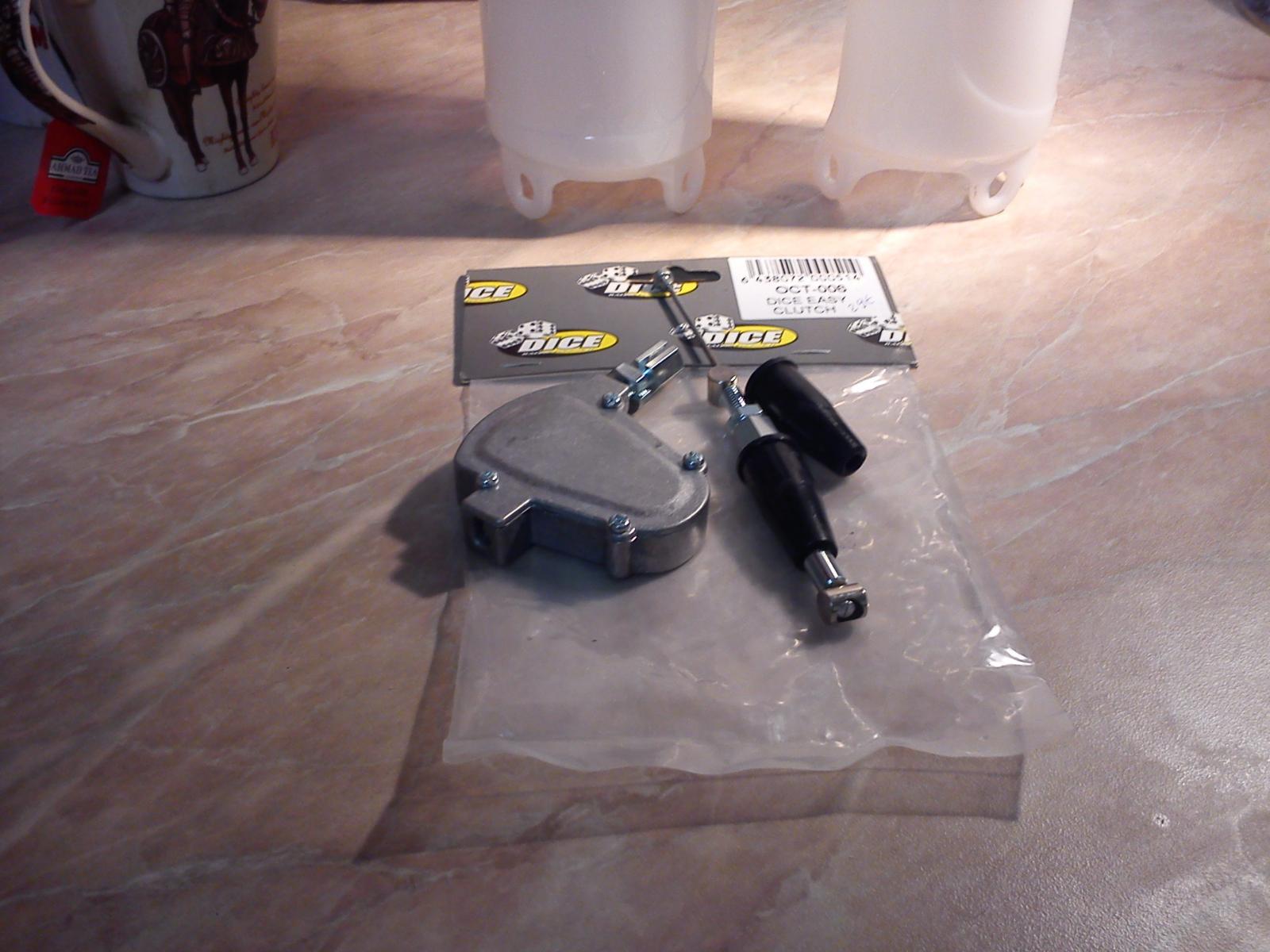

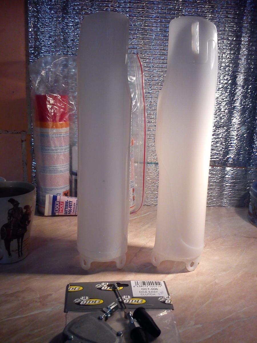

А я себе вот что прикупил это из последних... легкий выжим сцепления и защита перьев от хонды.
Олег приветствую! Где защиту перьев брал, сколько обошлась? Имею огромное желание на своем тыре заменить, а то на кросс версиях защита пера полное г.... Узкая, маленькая и вся грязь после небольших говномесов оказывается на пере.
Можно Ижевские гофры надеть, поможет.
