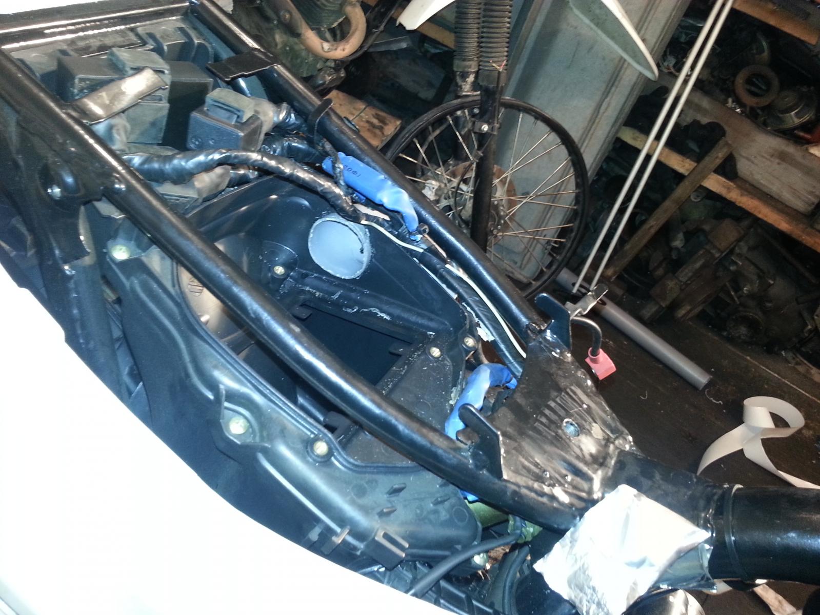

Что за стыковка? Где ? Поясни что не понравилось
  Глушак сделан аккуратненько - претензий нет !!!  А вот раздолбанное "очко"  я бы не показывал .. обработал бы его и потом показал как это выглядит или с дагонку фото уже с красивым отверстием... Ну ни чего... научишься.. какие твои годы...!!!! Ты не обижайся- это отпечаток от моей работы - я отделочник профессионал стаж именно в этом направление зашкаливает за 25 лет, да к тому же авиамоделист и привык видеть не только функциональность предметов но и их качество изготовления на каждом этапе ...      Еще раз говорю - не обижайся.. это мое ворчание...!! Но ты возьми хоть капельку моего совета.. Сайт и все поделки смотрят миллион людей  и хочется чтобы они видели красотищу !!!!
А ты про дырку в воздушке? Там можно было поставить манжету. Я даже ее купил. Но так там не хватало места под ее установку потому что наружний диамет манжеты был 75мм. Там едва дырка на 50 поместилась. (Фото ниже). Вот я и решил не заморачиваться и просто вклеить трубу а так как у меня не было коронки на 50. Я проплавил дырку паяльником. Вот по этому она получилась раздолбанная. Я ее и не обрабатывал. Обрезал 《пластиковые сопли》намазал уголок клеем космофен и вставил туда а щели потом клей- пластилином замазал.
