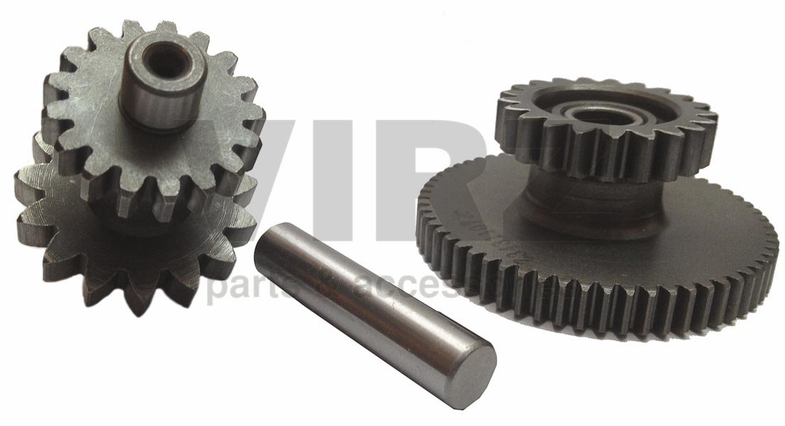

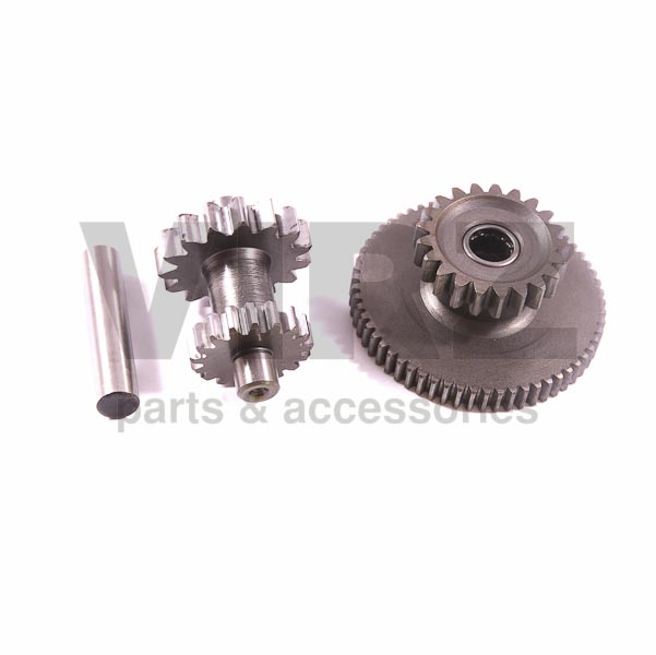

Добрый вечер, форумчане! Не успел открыть мотосезон, как у меня померла шестерня стартера, та, что под крышечкой стартера на трех болтах. Начал искать аналоги по сети и в магазинах, и понял, что такой шестерни попросту нет нигде. Ребята по сервису Irbis разводят руками и выпучивают глаза. Звезда 60 зуб. и 16 зуб. Сегодня отрисовал ее в чертеж и отправил на заводы, узнать цену на изготовление. Ответ не утешительный - 20000 р. Осталось узнать только у вас, уважаемые товарищи, кто-нибудь встречал сие чудо и где эту, мать ее, шестерню можно откопать? Шестерня ТТР.pdf

OdinokiyCherniyKot  А если стартер в сборе купить? Я понимаю, что это дороже, но по крайней мере доступней.
Пробовал такой вариант. На рынке есть два типа шестерен под наш двигатель. Первый тип имеет удлиненную ответную шестерню, которая еще контактирует с обгонной муфтой. Так как она длинная, то ее не вкорячить. Второй тип нормально встает по размерам, но имеет неправильное зацепление с обгонной муфтой. Тут или менять все шестерни и шестерню обгонки, или что-то еще колхозить. Не факт, что первый вариант получится, а лишнего бюджета на эксперименты с китайским мотопромом, к сожалению, нет))

. Осталось узнать только у вас, уважаемые товарищи, кто-нибудь встречал сие чудо и где эту, мать ее, шестерню можно откопать? attachicon.gifШестерня ТТР.pdf
Да есть они в Ирбисе..
4627072923615
Шестерни электростартера 165FMM ZS (CB200-250); TTR250a,TTR250Rb,TTR250Sa
4620761969901 N Шестерни электростартера 166FMM SH(XY) (CB200-250); XR250
  • Like 4

Друг в нем осенью ковырялся и забыл поставить опорную втулку малой шестерни и тонкие шайбы. Соответственно пропала соосность, появился дополнительный зазор между стартером и большой шестерней, ну а дальше дело техники.. Хотя сами шестерни достаточно На фотках выше звезды имеют 21 зуб у большой шестерни, а у меня 16. Комплект на левой фотке не влазит, а на правой не совпадает с обгонной муфтой. К сожалению, я сначала перепробовал все варианты, а потом уже начал писать тут. Кстати, на родной звезде есть вот такая маркировка SB250-2 ZO781312, но поиск с такими параметрами результата не дал. Вот сижу, репу чешу...
Наверно проще будет поменять весь комплект(благо ,в Ирбисе всё есть)-шестерни электростартера и шестерню обгонной муфты....Цена вопроса примерно 3-3500руб
165fmm. У местного дилера выяснилось, что это чуда шестерня - какая-то малосерийная и переходная. Сказали, что таких нет и больше не будет. Хз верить им или нет, но поеду к ним на выходных и мы будем пытаться вкорячить другие шестрени с обгонкой. Уже согласен на 3-4 т.р., но сама ситуация заставляет задуматься о китайской мототехнике в целом.
З.Ы. Спасибо всем за советы, обязательно отпишусь чем дело кончилось, т.к. мой случай может быть в будущем не единственный.
