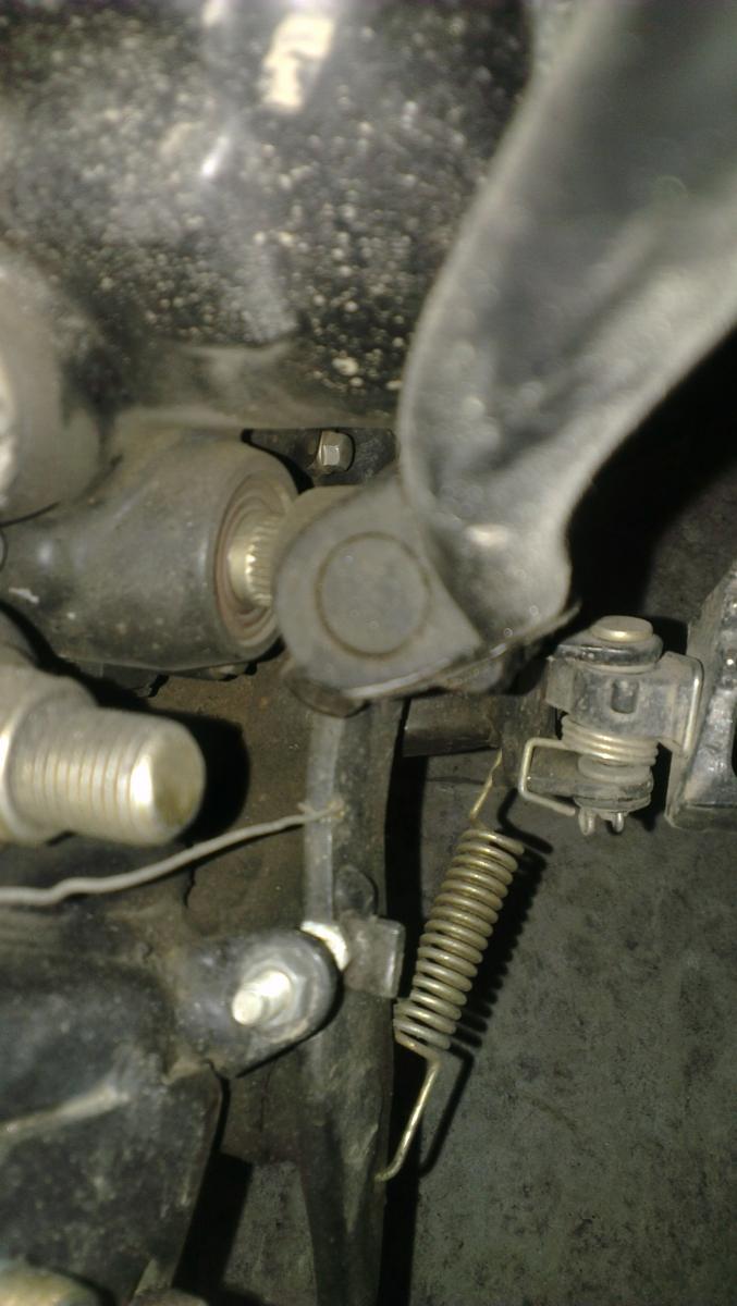

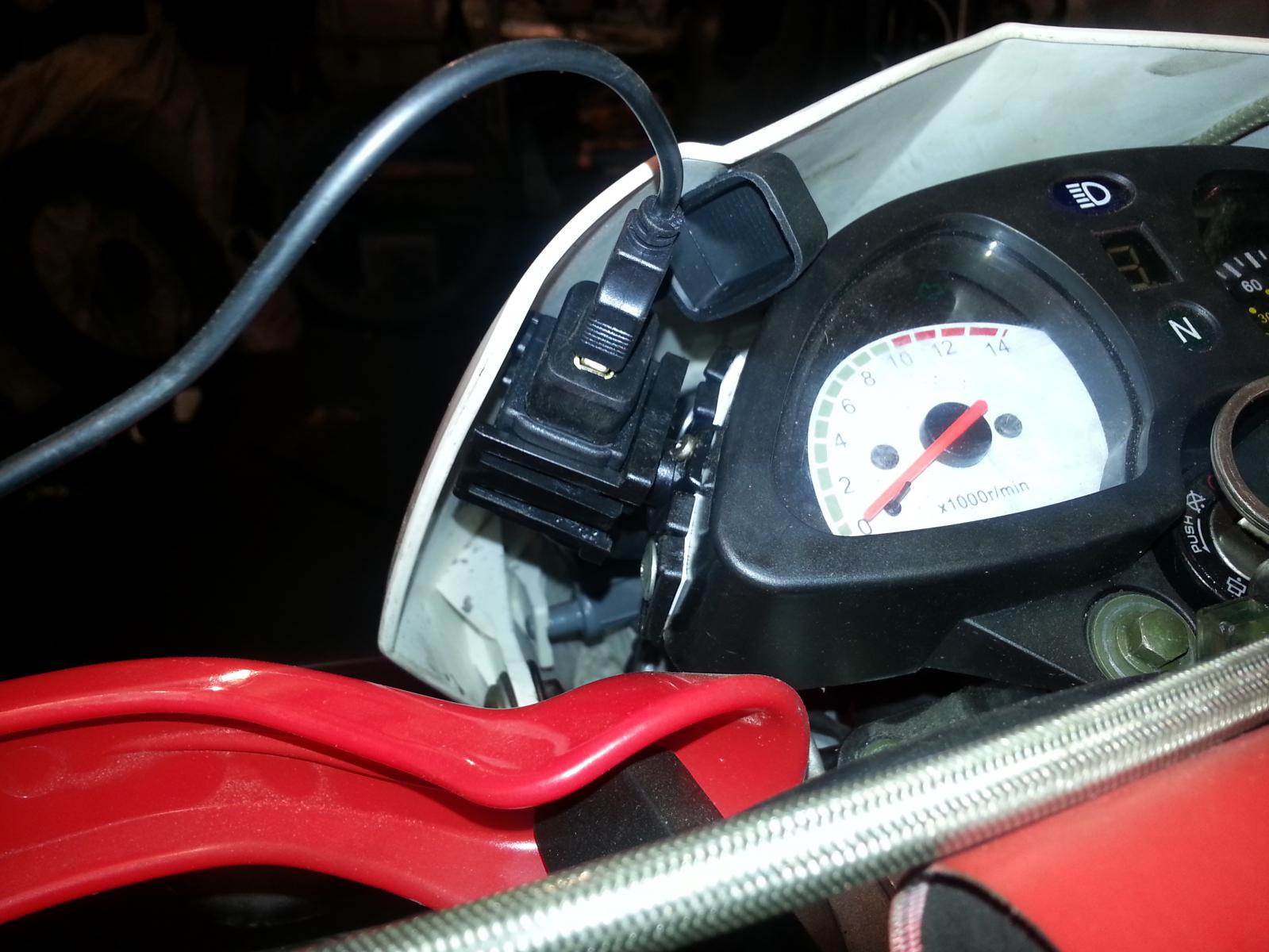

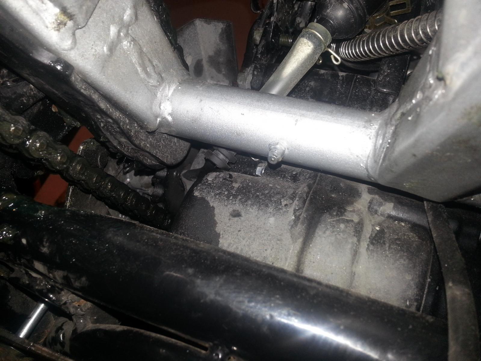

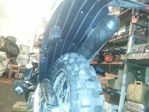

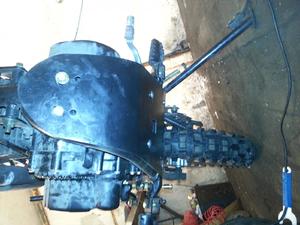

Привет всем! Вчера проделал кое какие апгрейды на своем тырчике.
А именно сваял защитку картера из железного листа. Привязал тросиком лапку тормоза к раме, не знаю правильно ли, эксплуатация покажет, установил усб зарядку купленную у китайцев, врезал тавотницу в задний маятник и установил подкрылок на заднее колесо сделанный из коврика багажника для ТАЗ 2115. Вот зацените:
  • Like 6
А я по шоссе не гоняю) у меня для этого литр стоит. Максимум это гравийка и та разбитая что не разгонишся. А вот по каменным отвалам без защиты плохо. Частенько на камни садился дном. Покатаюсь если будет греться тогда радик вкорячу...

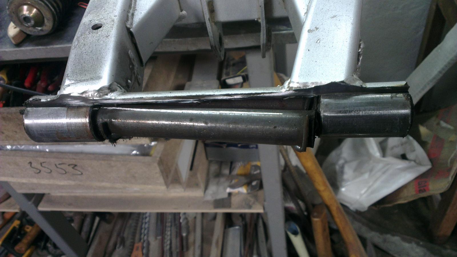

Здорово сделал, молодчина! Только тавотница лишняя - там в маятнике сайлентблоки запрессованы. Если ось маятника затянута нормально, то внутренняя обойма сайлентблока на оси проворачиваться не будет, хоть мажь, этот не мажь. Вроде и не страшно, но как-то неправильно.

хы...а я чет и не глянул туда,
литола напихал и все думал как на иже втулки стоят. Ну да ладно останется под будущие переделки на подшипники или втулки....Спасибо за инфу)
