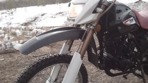

Всем привет...кстати о переднем крыле(восход.сова).... (сегодня помылся и сфотографировал ) у постояльцев спросить хочется...как  на счёт охлаждения.?...

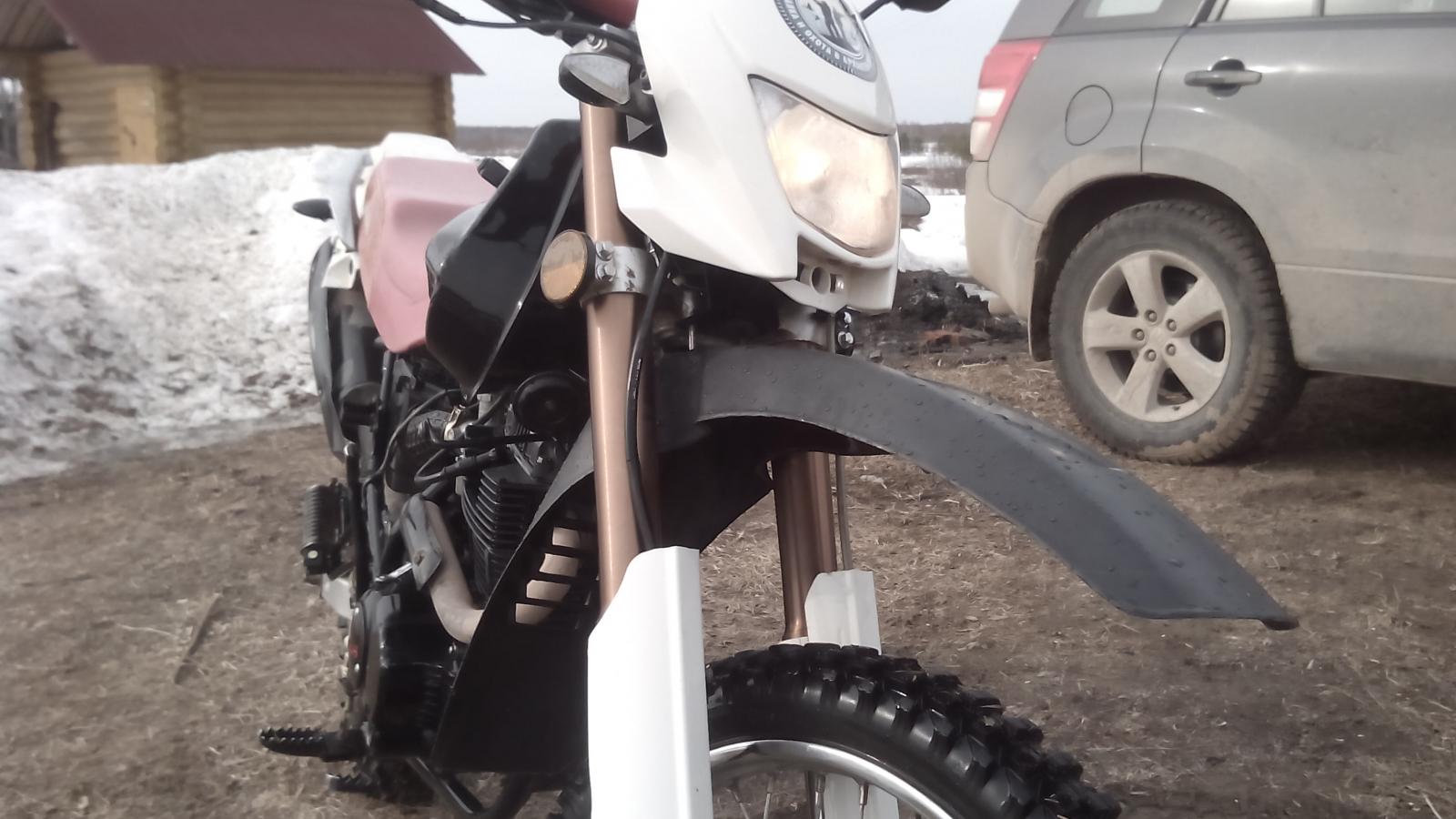

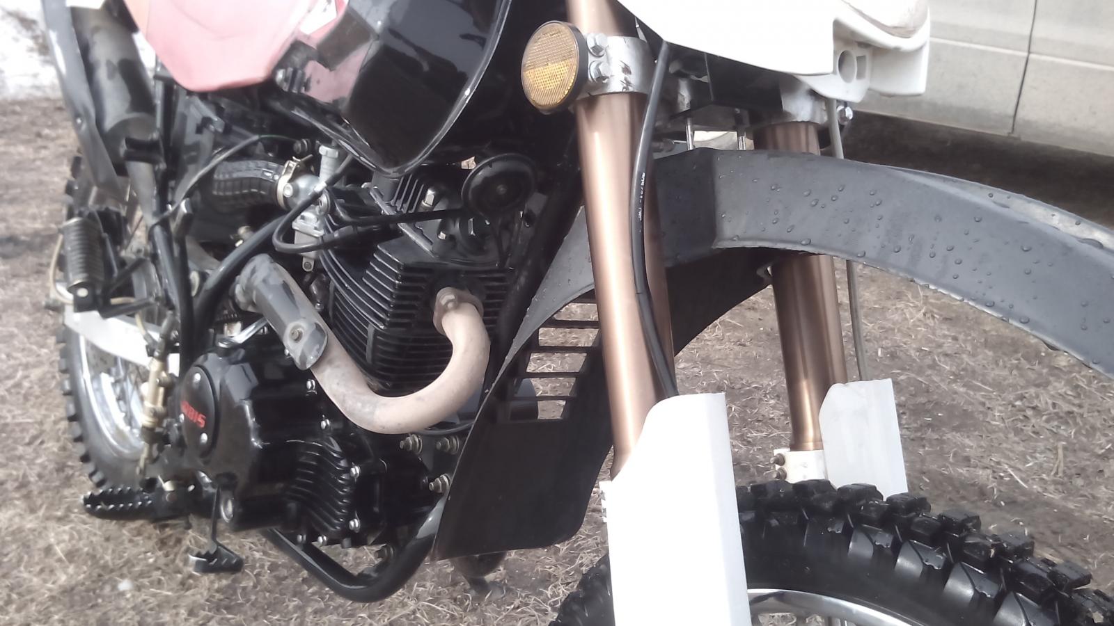

Оху..ть, как она в том месте вообще погнуться смогла? Если это реально от езды по ямкам, то конечно вообще no comment. По идее от сильных нагрузок обычно стакан вырывает, или другую сварку, а тут, просто посередине трубы... Может там брак трубы и у нее в том месте толщина пару-тройку десяток миллиметров?
Ты уверен, что это после прохвата произошло?
Погнулось как-то странно. Внутрь, а не наружу. Я чего-то не понимаю?
Что тут посоветуешь, если рама не из настоящей качественной легированной стали, а из китайского "пластилина". Выправишь. усилишь это место, начнет гнуть рядом с усилением. :(  Можно лишь сказать, что этот мотоцикл для спокойных, неспешных поездок по полям и лесам.
 Судя по тому как изогнулась рама, то скорее всего ты тормозил передним колесом и в этот момент переднее колесо воткнулось в какой-то дорожный уступ.
Я на своём ттр попадал в такие ямы, что думал - диск узлом завяжет. Дискам ничего (спицованные колёса реально дубовые, литьё там бы развалилось к х...м), рама живая.
Я вообще не представляю, что нужно делать с мотом, чтобы ему раму погнуть...
Рама выпрямится, а дальше усиливай это место накладкой.
Я бы предложил приварить торцом полосу металла 4-5 мм. Или уголок. Можно с обратной стороны.
Скорее вырвет рулевую, чем это погнёт.
И надо выяснить причины - почему так произошло.
А точно уверен что погнуло недавно? А то может это "особенность конструкции" такая и так было изначально, хотя это трудно не заметить.
Вот и я что-то думаю, как бы это с завода не было...
В пользу этого говорит и тот факт, что я не наблюдаю на фото ни сколов краски, ни даже отлетевшей грязи. На японцах, к примеру, малейший изгиб рамы (подрамника) виден по отлетевшей в месте изгиба краске или трещинам на ней.

Этот изгиб и жесткостная выштамповка, для прохода выхлопной трубы у них от рождения..
Блин.вот я паникер)) и по совместительству фанат надежности крепости и жесткости. И если рама с завода такая то возникает чувство что она реально может сложится на какой нибудь кочке... просто я такого ни где не видел..... но на ум пр ходят сразу самые плохие мысли.... просто это не похоже на заводской изгиб....слишком тонко... и как то не аккуратно. Опять же если  китайцы перестарались и  пережали трубу)))

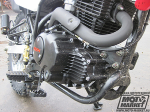

Нашел вот такое фото..... у меня мот от марта 2014 гляньте кто может. вдруг я зря на себя грустный смайлик нагоняю...
ну вот на этой фотке , где шильдик магазина мото-маркет, вроде вмятина только со стороны глушителя, не? Или там за троссом просто не видно? И какие то аккуратные вмятины. А у тебя вмятины какие-то кривые. Хотя может китайцы на заводе халатные попались, гнули как могли.
