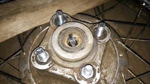

Наконец то я дал себе пендаля и занялся креплением задней звезды. В общем пошел в крепмагаз, купил 2 шпильки М10х100, распилил их болгаркой на 4 шт примерно по 40-45 мм, там же купил самоконтрящиеся гайки и тонкие обычные гайки. Полученные шпильки запрессовал в сайлентблоки в колесе, сверху накрутил от руки тонкие гайки, одел звезду, зафиксировал ее стандартной пружинной шайбой и сверху закрутил самоконтрящиеся гайки с нормальной затяжкой. Кто то на форуме уже описывал подобное, только с болтами. Но суть та же. Пока не проверял.
Звезда сидит мертво.
