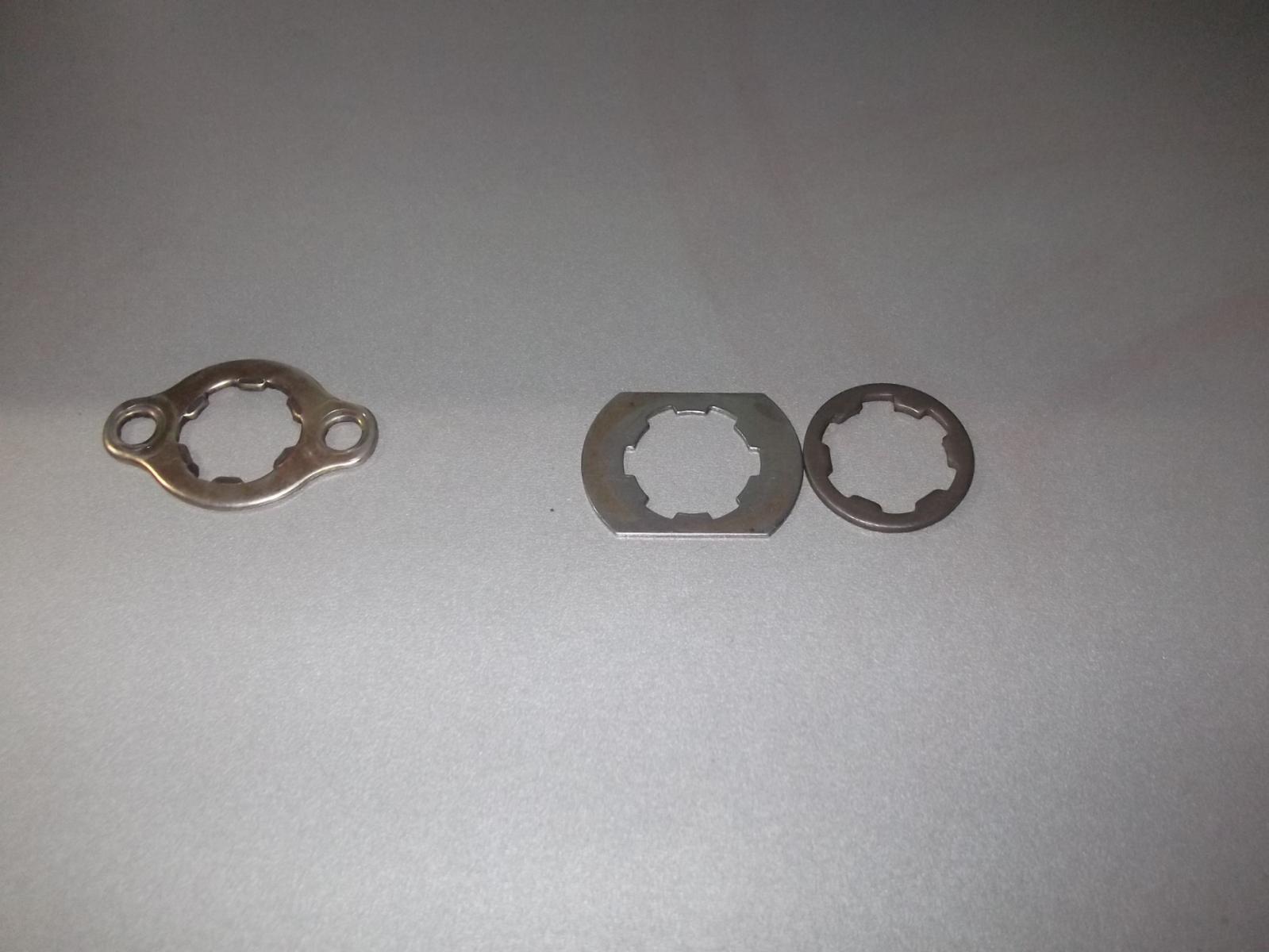

В том то весь коленкор, хотел поменять звезду, а она не подошла, ломал голову, как её поставить и понял, что нужна вторая шайба, вот сегодня буду искать в магазинах города, не найду, придется искать в интернете.
Вот такие нашёл на днях буду пробовать.Снял крышку,а ведущая звезда ходуном ходит
Посмотрел внимательно и изучил  конструкцию этого узла, так же посоветовался с мотористами, по  вопросу посадки ведущей звезды на вал. В теории можно обойтись и без этих шайб, при посадке родной звезды на вал, она все равно притягивается к стопорной шайбе двумя болтами и задняя часть не упирается в вал. Но тем не менее при наличии второй шайбы, хуже не будет. Где нашел, если не секрет, у нас в продаже не обнаружил.

Лёх три магаза в городе проехал в одном нашёл.С утра сегодня за звезду две .что с права поставил-мало.Примерно ещё милим нужно,а стопорная нормально непритягивает звезду.И когда со второй трогаешся звук похожий на перекос цепи.Чуть подожрало ведомую звезду с фасада

Сегодня узнал в магазе.Одна стопорная шайба от ижа вторая потолще от восхода.У меня думаю две восходовских в лёгкую войдут.
Пан Евгений Спасибо за информацию.
