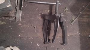

Люди добрые, не проходите мимо, сами мы не местные, поэтому съемника ротора генератора у нас нет.
Думаю заказать завтра у токаря, вот только не знаю какая резьба у нашего ротора. Нашел чертежик, любезно выложенный, в ветре irbis ttr 250. На чертеже резьба М28*1,0. Моторчики ведь почти одинаковые. Хорошо было бы снять крышку двигателя да измерить, но сил моих больше нет. Может кто подскажет?

Я даже и не пытался снимать ротор стандартным съёмником...хорошо под рукой всегда есть такой...и то..очень тяжело даже им  было сорвать с места...найди типа его и попробуй....
Вот и плохо что не пытался стандартным, а с ним легко ведь снимается... у меня по крайней мере легко слез ротор. А перед тем как заказать токарю съемник, пвтался снять таким как на твоей фотке, безуспешно. Подцепиться не за что, а когда подцепился и начал крутить, сломал один из крюков съемника, но ротор не слезал
Держал в руках я пару съёмников,у всех резьба нарушена...а новый у нас близко не купить...(а этот съёмник ещё тех времён...его не сломать...) и похоже ротор у меня был посажен не знаю-фиксатор...клей.?!
