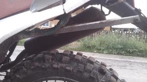

Покажите кто как закрепил крыло заднее, второе ломается, купил 3 уже. Найти их щяс тяжело, месяц искал где купить. Ломается всегда крепления крыла к раме и крепления стопака.
Я тоже не знал, а как узнал поехал покатать на моте, хоть и не планировал сегодня:)
  заднее крепление у меня рассверлено и затянуто на проходные болты.и добавлена ещё такая распорка ...(и переднее крыло к стати вещь !!!)
  • Like 3
Интересный вариант) От совы крыло? Не кажется, что внешний вид портит?
Внешний вид наоборот стал злее,да и грязи реально меньше летит...
