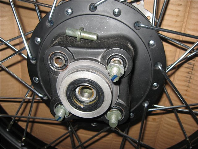

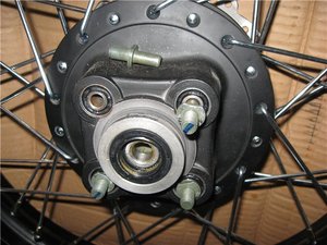

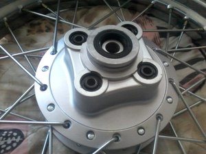

Выглядит хорошо. Я родной обод уже менял , переспицевал на чезовскую люминь. А тут глянул- обод треснул)) да и спицы фиг найдешь. Буду менять полностью на кайошный тогда а если их ось поставить и уши на стаканах большего диаметра сделать, не думал?
Спицы от чего брал?
Спицы от чего брал?
Родные с Ттр оставил. А сейчас уже 4 штуки не хватает и найти их ваще не вариант, есть с первого тетера и Кайо а на этот дришпалет фиг найдешь

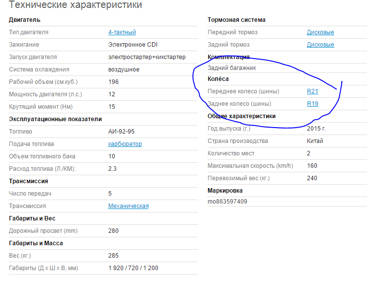

Привет всем...повторюсь...трёх спиц не было ,поставил от старого минска...немного тоньше и примерно на 4 мм покороче...лучше пока не придумал...а на счёт колёс-у кого есть реальная возможность сравнить наглядно у LIFAN LF 200 GY-5 очень похоже...отпишитесь...(но там вроде на 19...)
. Здорова я брал ураловские спици и изготавливал специальную при способу для загибания и расклепывания головки спици с преднатягом чтоб метал не рвался а расклепывался!!! Позже фото кину!! 1000 км с 6 спицами от Урала подряд полёт нормальный!!!
  • Like 1
Здорова с лифана идентичное колессо !! Я товарищу недавно делал новые втулки и шпильки крепления звезды!!!
  • Like 1
А колесо 18 или 19...
сказочная брошурка.при 200 кубах масса аппарата 280 кг масса перевозимового груза 240кг и скорость 160 км ч.наверно битурбо с куллером. У лифана заднее на18.
Я про переднее говорил
