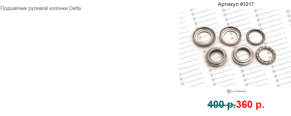

Привет всем...(может я чего пропустил)... на вилку какие подшипники к нам подойдут...(кто-то мне 3.14 зданул ,что от ижа подходят.)..

Вот эти похоже...
Если инфа проверенная, плиз, добавьте в фак. Фиг найдешь ведь эту ценнейшую информацию на наши редкие подшипники
Чего это они редкие.. на любом авторынке где скутерами торгуют, с "Дельты"(я же давал ссылку на картинки)
