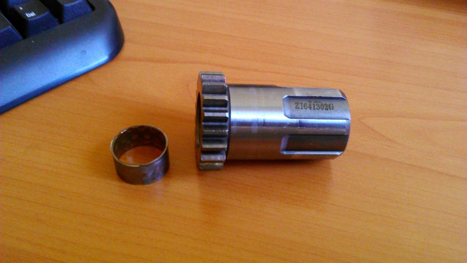

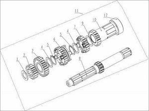

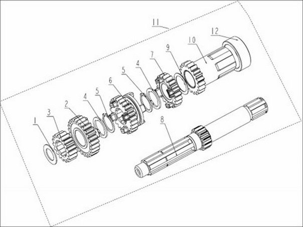

Тайна люфта корзины сцепления раскрыта! Думал умер подшипник (лучше бы он крякнул) первичного вала, хрен по всей морде!
Умерла втулка  (на фото) в дет.10( см.схему)
Отдельно спасибо Chumavik за дельный совет по съему ротора...
  • Like 4
Надо в ФАК иначе опять затрется..
Мдя.., похоже от этой "типа-втулки" у всех сцепление выдает нездоровые звуки :wacko:
