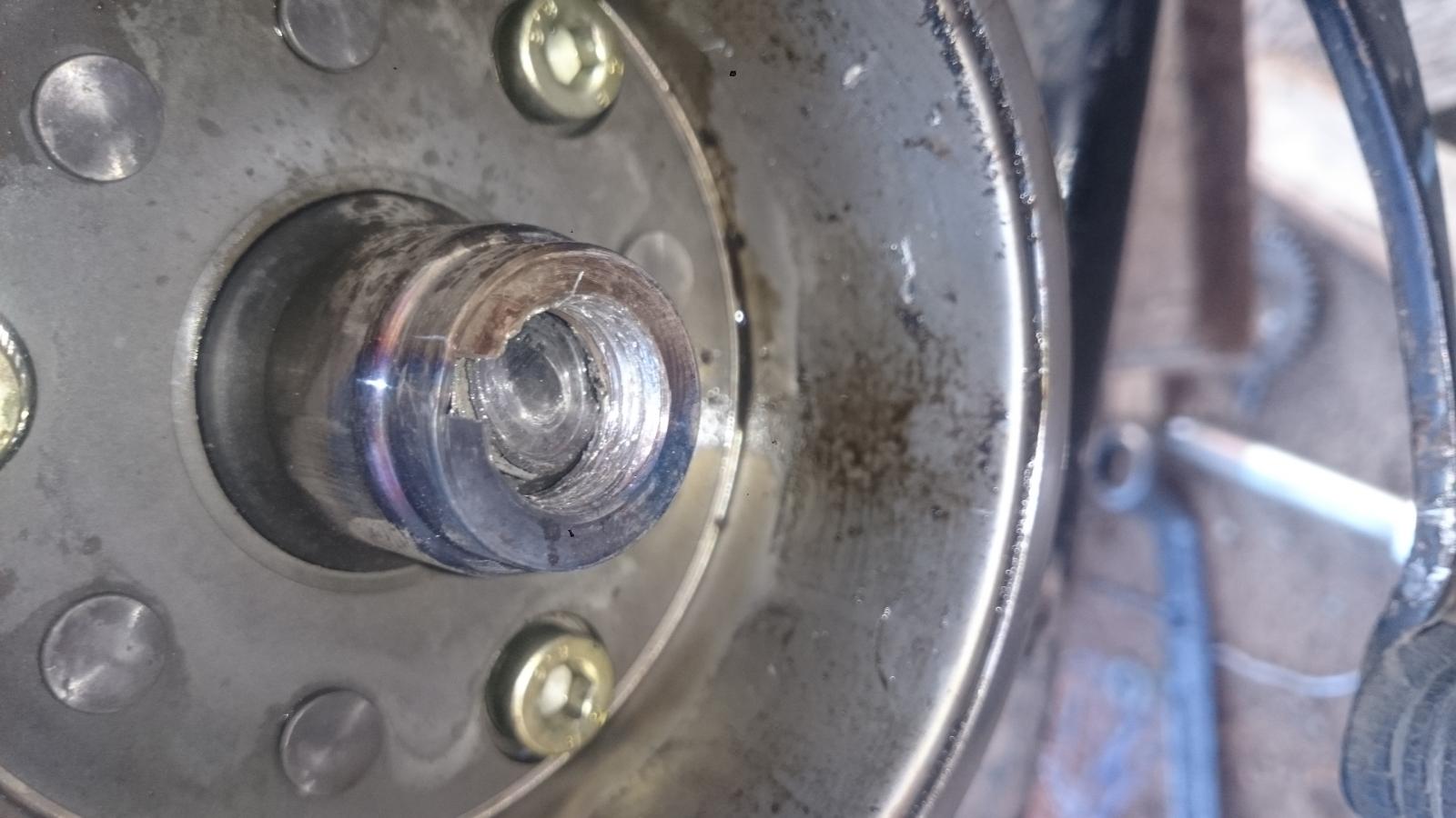

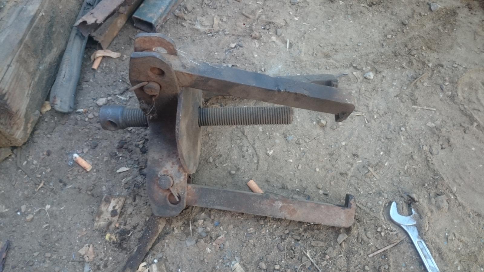

Нужно мне было снять ротор. Долго я пыталчя сделать это, грел его всячески, обстукивал, в итоге вот что вышло.
Вопрос - что дальше делать? Я думаю, что если я начну снимать ротор этой штукой, то попросту сорву его...
