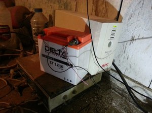

если нет зарядного устройства можно залезть на авито своего города , ввести в поисковик "ИБП" ( источник бесперебойного питания ) созвонится, съездить и забрать какой нибудь из устаревших моделей за 300 - 500 р достаточно вывести два провода которые идут к батарее в отсеке. идеальное зарядное устройство которое само автоматически регулирует нужный ток и плюс еще если там живая батарея то она тоже сгодится вместо акб на мот .

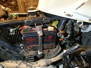

неудачное место для радиатора..
В том то и дело. Лично я не знаю куда на ТТР удачно радиатор приспособить
