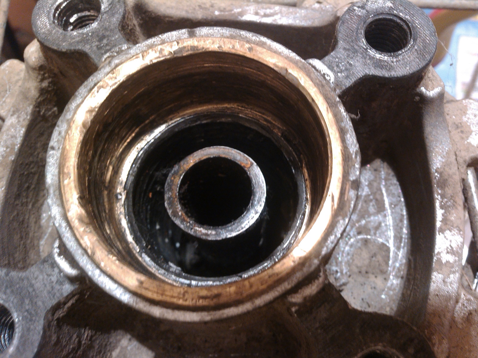

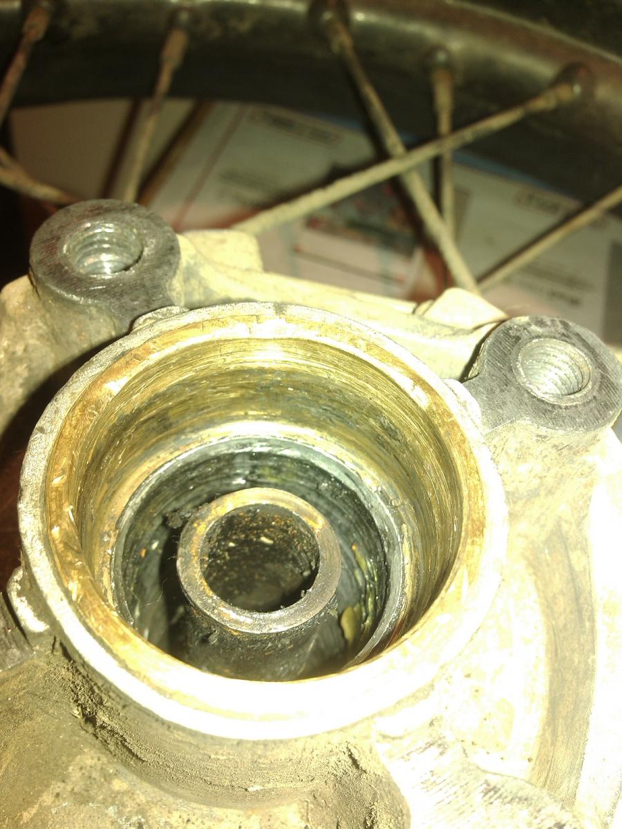

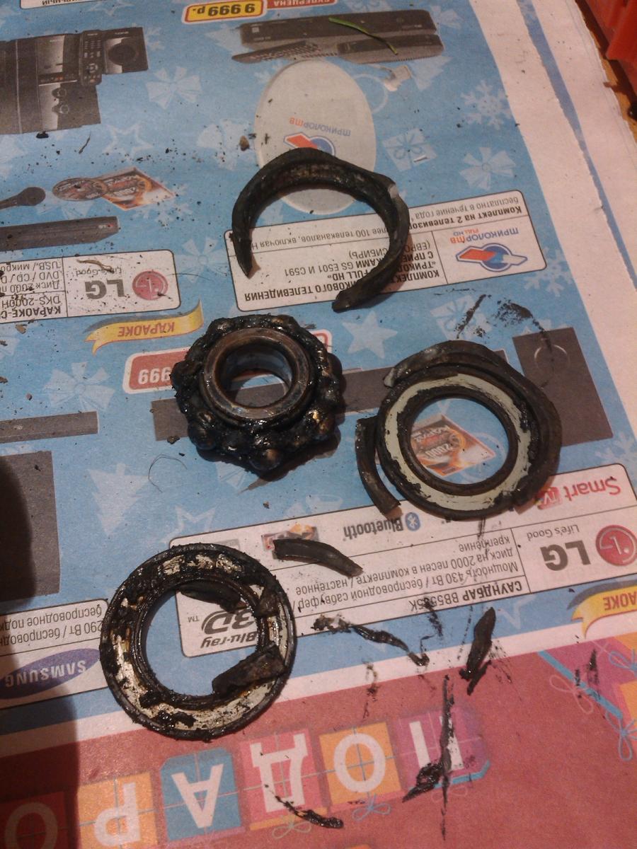

Товарищи, подскажите по такой ситуации - замучался менять подшипник заднего колеса  с стороны цепи...разговаривал с владельцами аналогичных ттр250 - многим хватает одной замены подшипника на сезон (3-4 месяца). Я же меняю каждый месяц, т.к. рассыпаются...при том что катаю ОЧЕНЬ СПОКОЙНО, без всяких прыжков и хард-эндуро. Сначала два раза ставил обычные китайские подшипники 6302 по 100р (всегда меняю парой с обоих сторон несмотря на то, что один всегда живой). На третий раз поставил японский KOYO за 400р - также разлетелся через месяц (((
Может что-то не так делаю ? может перетягиваю гайку оси заднего колеса когда ставлю колесо на мот ? (хотя вроде не тяну вообще её...и может ли влиять затяжка ?).
Или может потому что внутренняя медная втулка (в которую ставится подшипник) уже вся погрызанная ?
Меняю подшипник простым способом: вставляю в втулку колеса аккуратно ровно подшипник + сверху пыльник.
Буду рад любой информации.
и снова всего 1 месяц катания и японский подшипник за 450р разваливается (((  просто магия какая-то... уже всё проделал что ВЫ советовали....
у тебя не ttr 250r походу кросс,смотри натяжку цепи(может перетягиваешь) и длину втулки между подшипниками,поставь колесо без цепи и проверь как крутится колесо если лёгкость вращения зависит от затяжки оси то втулка короткая,а если при полной затяжке колесо болтается вдоль оси значит длинная(что врядли).япы не должны разсыпаться при нормальной регулировке,даже китай с новъя ходит 1-2 тыщи.хотя как насиловать?пацаны 330 бмв коробку порвали за пол часа(ну они гипер таланты),

дружище у тебя ещё и ступица завтуленная(только заметил)смотри расстояние между подшипниками (втулку)и как подшипник садится ?должен с натягом лучше ступицу нагреть а подшипник охладить при этом он не должен залетать как в мамину а так с напягом должен заходить!
