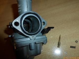

Всем привет! ребята помогайте проблема с корбюратором как правильно собрать винт качества смеси!
пружинку на длинную часть резиновое колечко в выточку между накаткой и резьбой так было на советских карбах, а судя по твоему фото - резинку потом шайбу потом пружинку.
