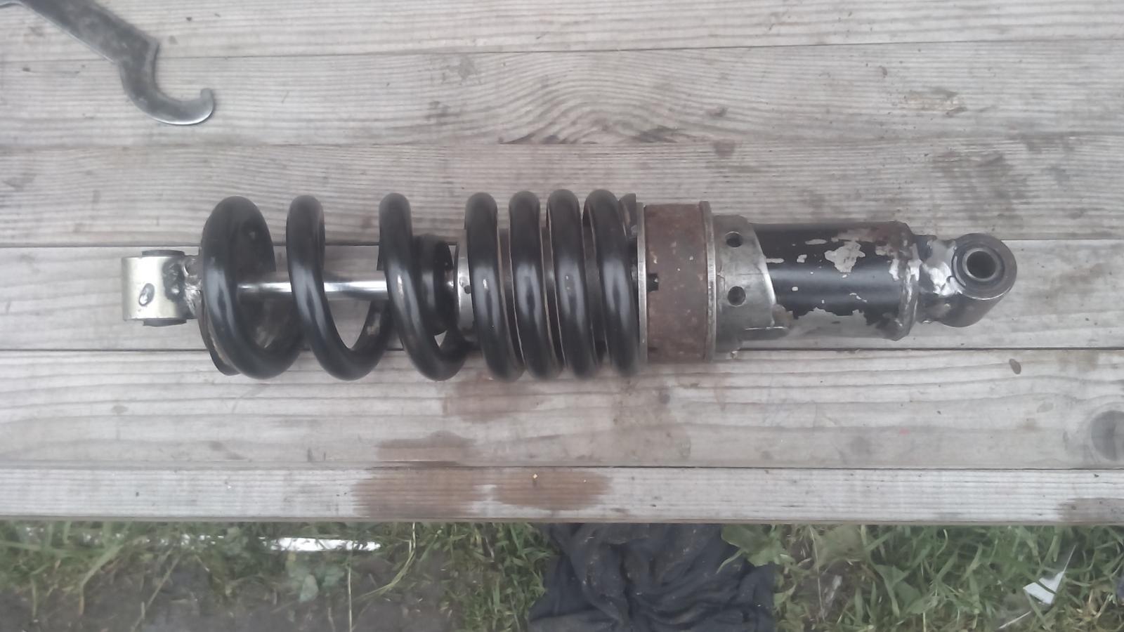

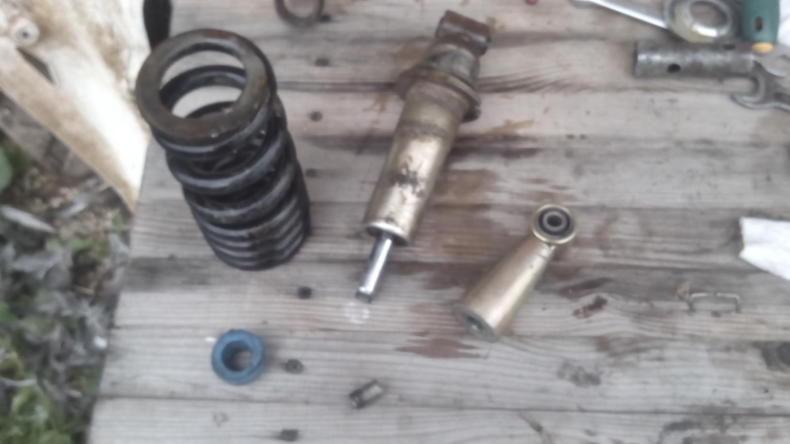

Расскажи и покажи как ты сделал амортизатор . Многие тебе будут благодарны и я в том числе!

из переделок только нижнюю часть укоротил и вварил салентблок нижний от вазовской стойки(там где резинка и втулка), вверх (пока что) остался родной, пружина родная ттра, а дальше не помню :D уж)
  • Like 1
Я тоже в прошло году переделывал аморт из днепровского.У родного шток переломило.Отрезал сайлентблоки и переварил на днепровский.Масло поменял.Пружину так-же поставил ТТРовскую... Шайбу вставку из трубы хотел выпиливать,но нашёл подходящую от колена глушителя сов. мотоцикла...И всё...Работает  отлично,по заднице не отбивает в отличии от стока...
  • Like 1
Парни, обратите внимание на надежность упоров регулировочной шайбы (обвел красным). В прошлом году делал также амморт из ижевского (с коляски), и однажды при неудачном переезде ямы (точнее недоперепрыгнул ее), эти упоры срезало, пружина провалилась и посадка на моте вмиг стала чеперской!
Ну это я так, на всякий случай, может и ураловские на порядок прочнее приклепаны и дополнительно усиливать, обваривать не стоит..
  • Like 1
на ураловском у меня эта шайба почему то стала шире, или просто яйцом стала.. я винт наворил туда (где стопора) и проблема ушла )
