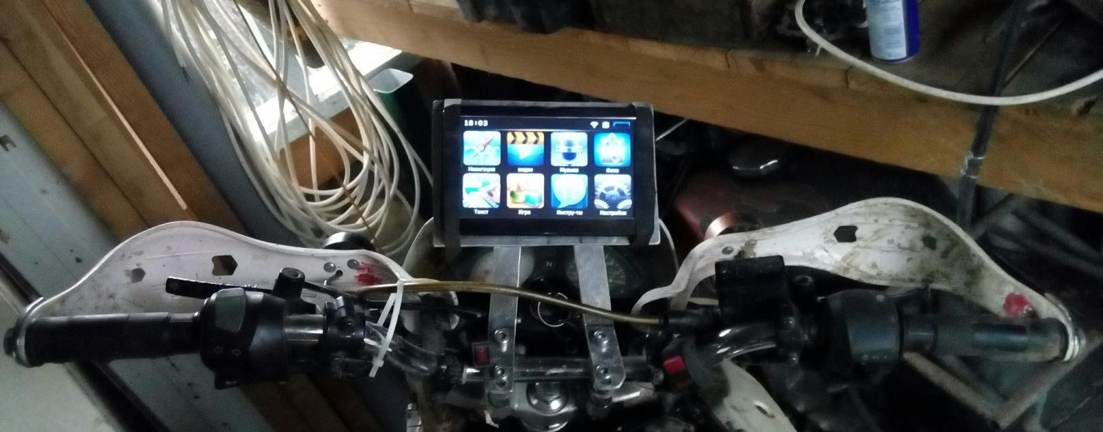

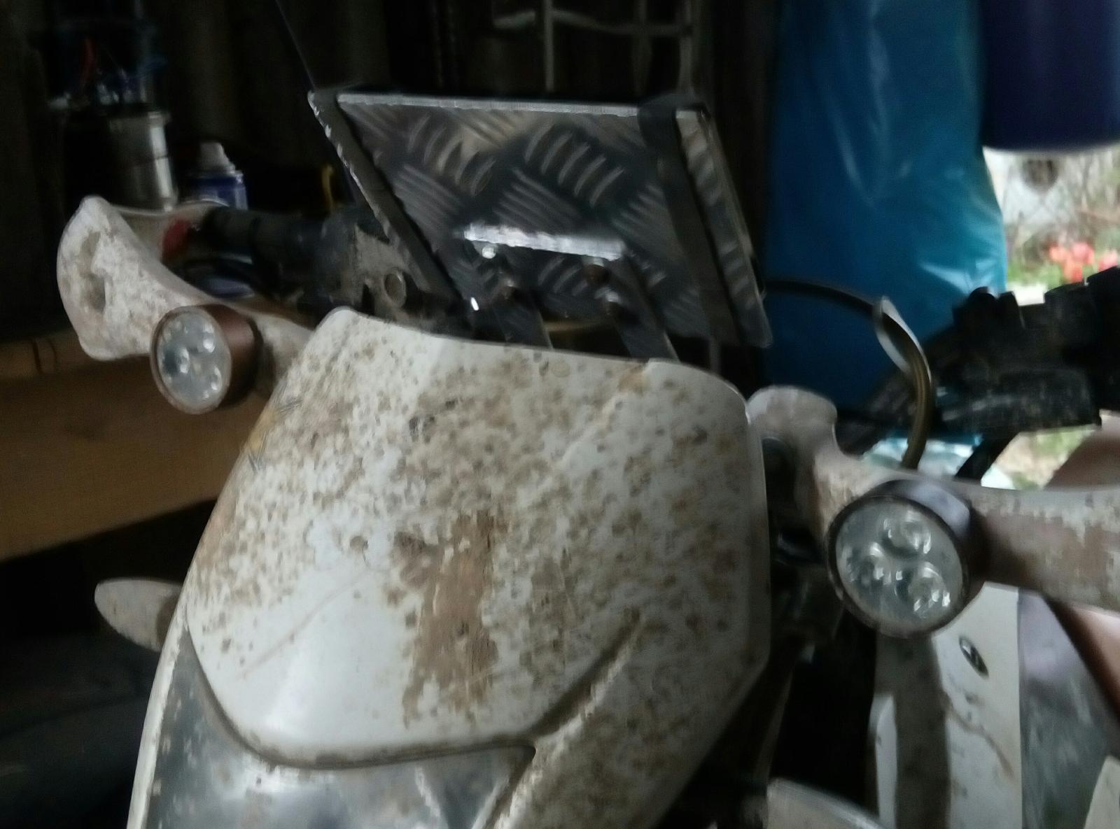

Начал делать держатель для гпс 7дюймов. Из рифленого люминя. Для питания заказывал шнурок с Али, переходник с 12 на питание гпс. Как думаете , делать выключатель напрямую с акума или с замка?
Держателем приборку и замок зажигания закрыл. На напрягает?)
Может лучше сделать нечто подобное как на видео?
Мне прибора как пятая нога собаке)) спидометр не работает уже года два, тросик прорвался и искать не вижу смысла. Тахометр как работает тоже наверно все уже знают)) думаю снять её совсем

держатель на кочках болтаться не будет?
Мужики, навигатор надо поднимать намного выше. Иначе, когда опускаешь взгляд на навигатор, то не видишь боковым зрением дороги. Посмотрите где установлен навигатор у гонщиков "Париж-Дакар:
В Дакаре другие скорости. Мы бывает и на первой быстро не можем двигаться, местность не позволяет. Гпс нужен только для обнаружения направления. Теперь думаю какую прогу туда засунуть. На телефоне есть навигатор" военные карты СССР" типа топографических карт с высотами и тд, но он для андроида. А этот гпс на винде5 как я понял
Люминь довольно толстый, около 5мм
Урал, я не согласен с тобой. У меня навигатор расположен выше руля примерно на 100 мм. Плюс  проставки под руль 45 мм. Этого мало. Буду поднимать выше. Смотришь на навигатор и приходится опускать взгляд-  отрывать от дороги. Даже боковым зрением не видно, что впереди.
вообще надо зеркала и навик на шлем делать. даже в зеркала смотришь, теряешь дорогу на секунду.
Эта штука мне нужна , чтоб в карман не лазить за телефоном. Буквально в пятницу мы с другом на ТТРах были в таких дебрях, что не описать))) скорость от первой до третей, выше очень редко включал. Вобщем мне удобно будет смотреть, время позволит. Я больше переживают что голову об него отрежу))) падений случается много, а он высоко над рулем
