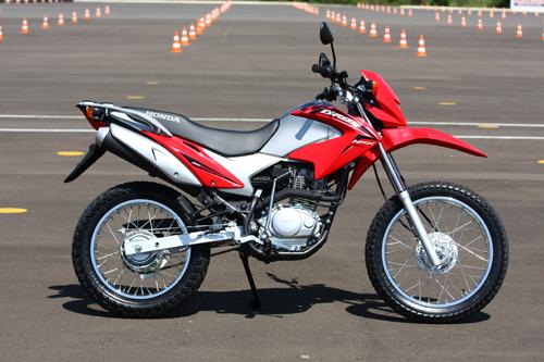

Скопипастеный ирбис - это Honda NRX 150 bros, иключительно для южной америки, Бразилии в частности, и думается, очень редкие экземаляры в европке.
А ирбис все таки некая смесь разных подвидов хонды, точной копии я так и не нашел.

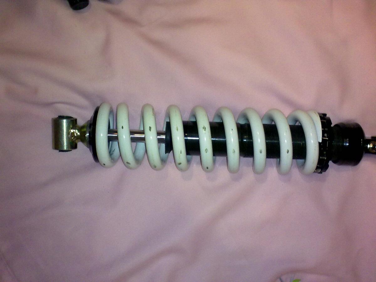

В скутермаге заказывал. Это аморт от старой модели TTR-его для установки еще колхозить надо. Снять вилку и ее крепеж с аморта старой версии и прикрутить саленблок от новой, в котором предварительно необходимо нарезать резьбу большего диаметра(шаг 1,25) Зато он стоит дешевле, чем аналоги и проверен временем.... Мот станет выше на 4 см.

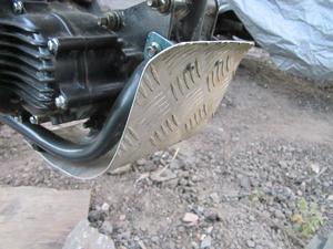

Защита:

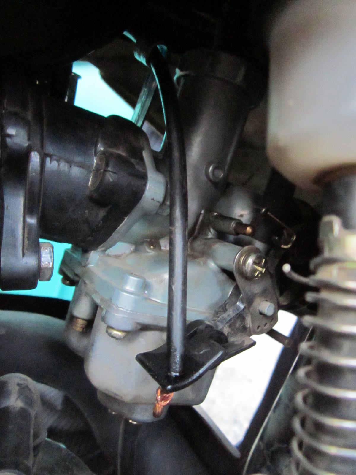

Чудо-тросик подсоса:

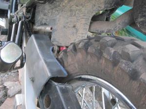

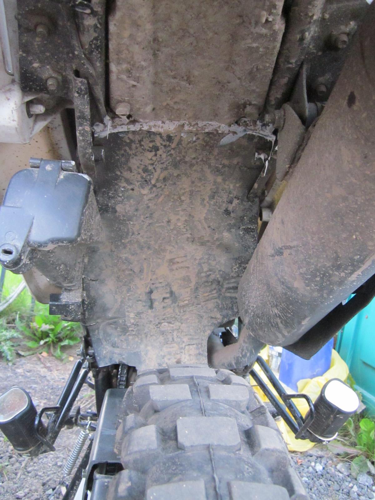

Грязевая защита из локера от авто:

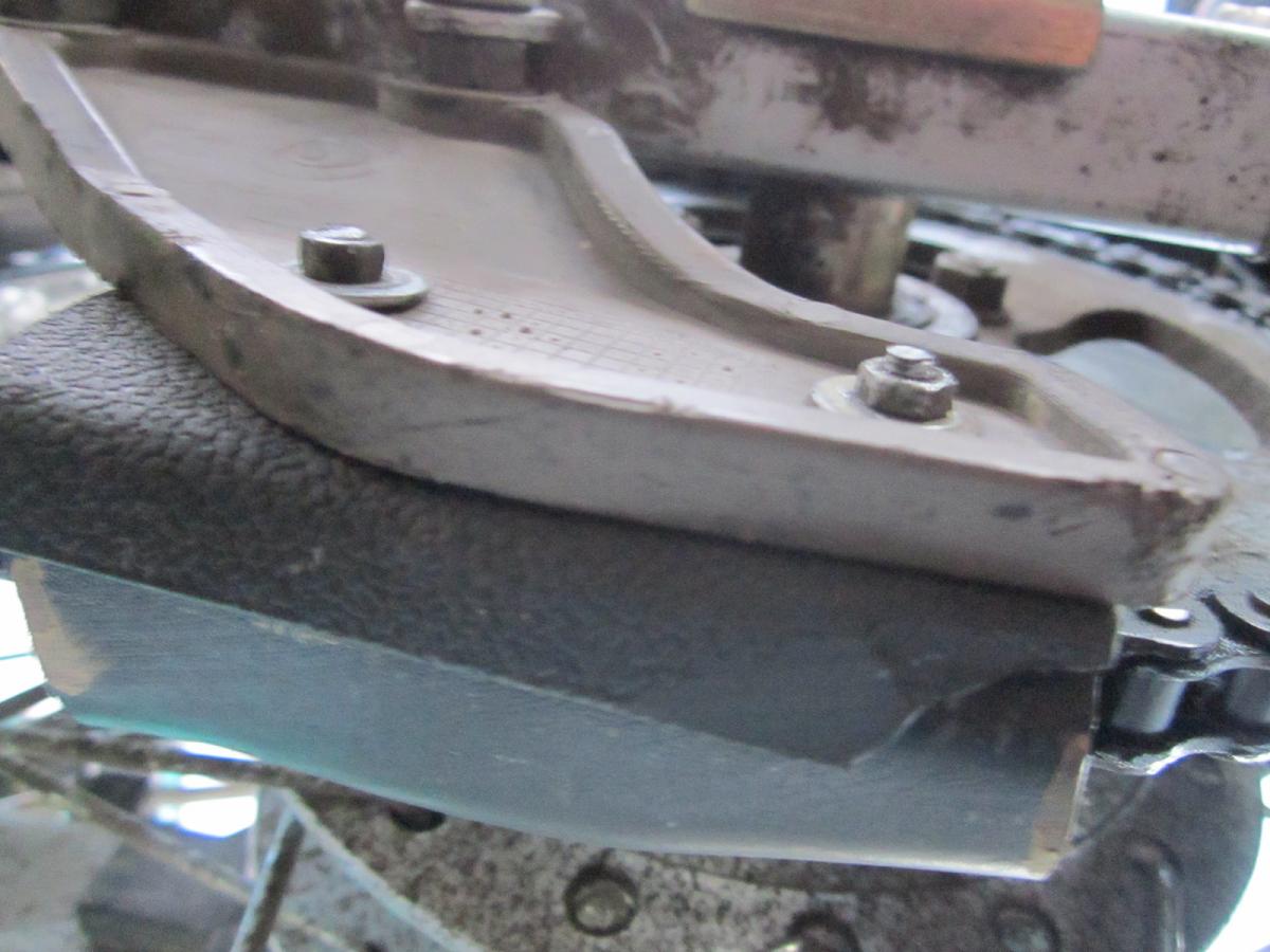

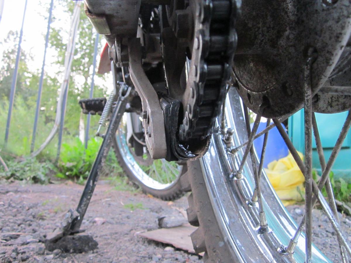

Защита цепи от грязи:
Ловушка цепи:

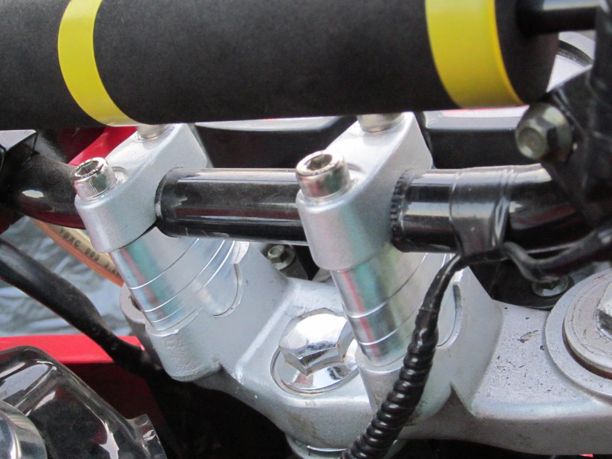

Проставки руля:

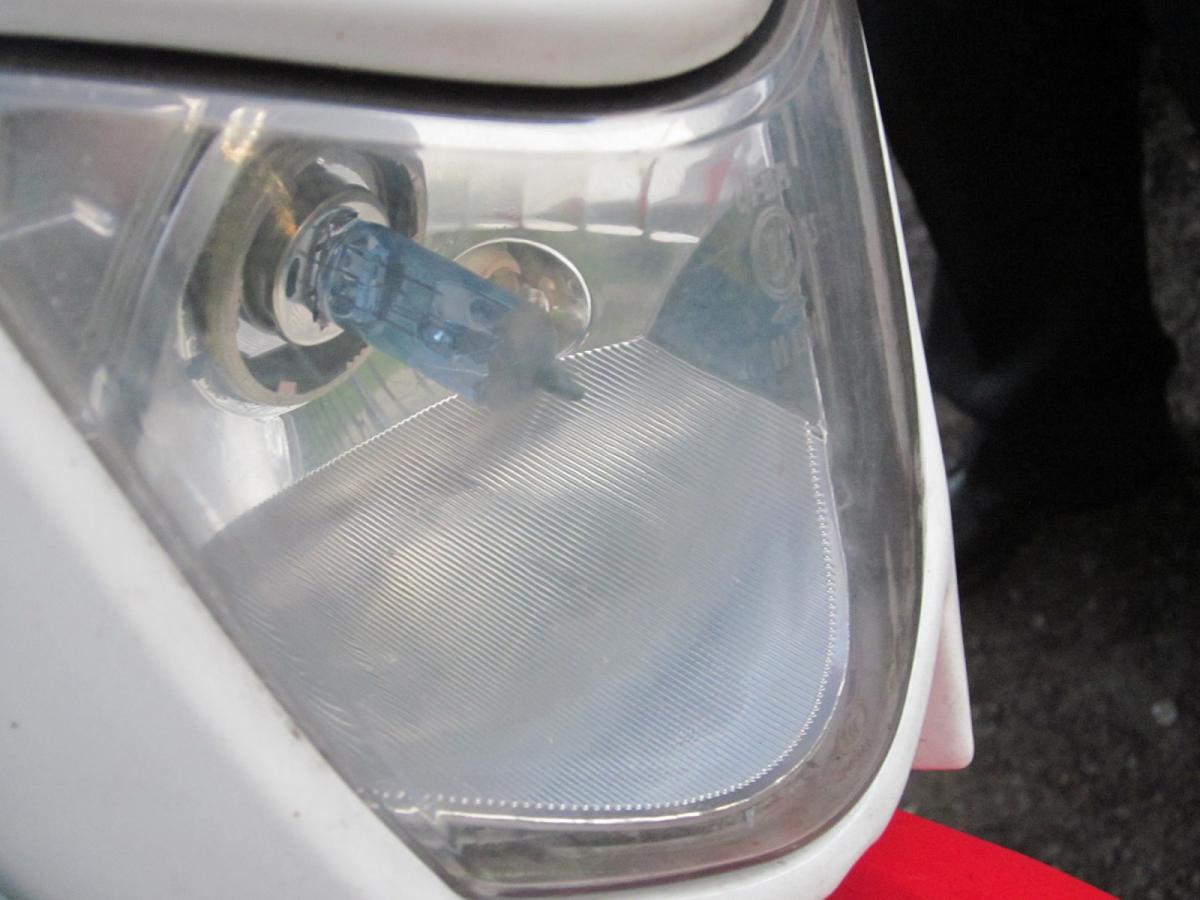

Лампа Н4 с патроном:

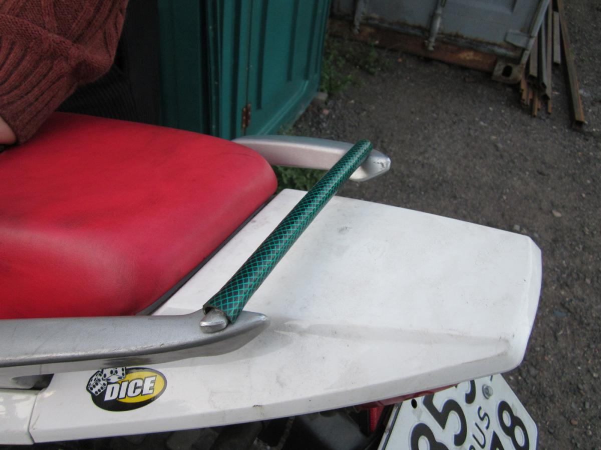

Поперечина на багажнике (просверлены отверстия и в них нарезана резьба):

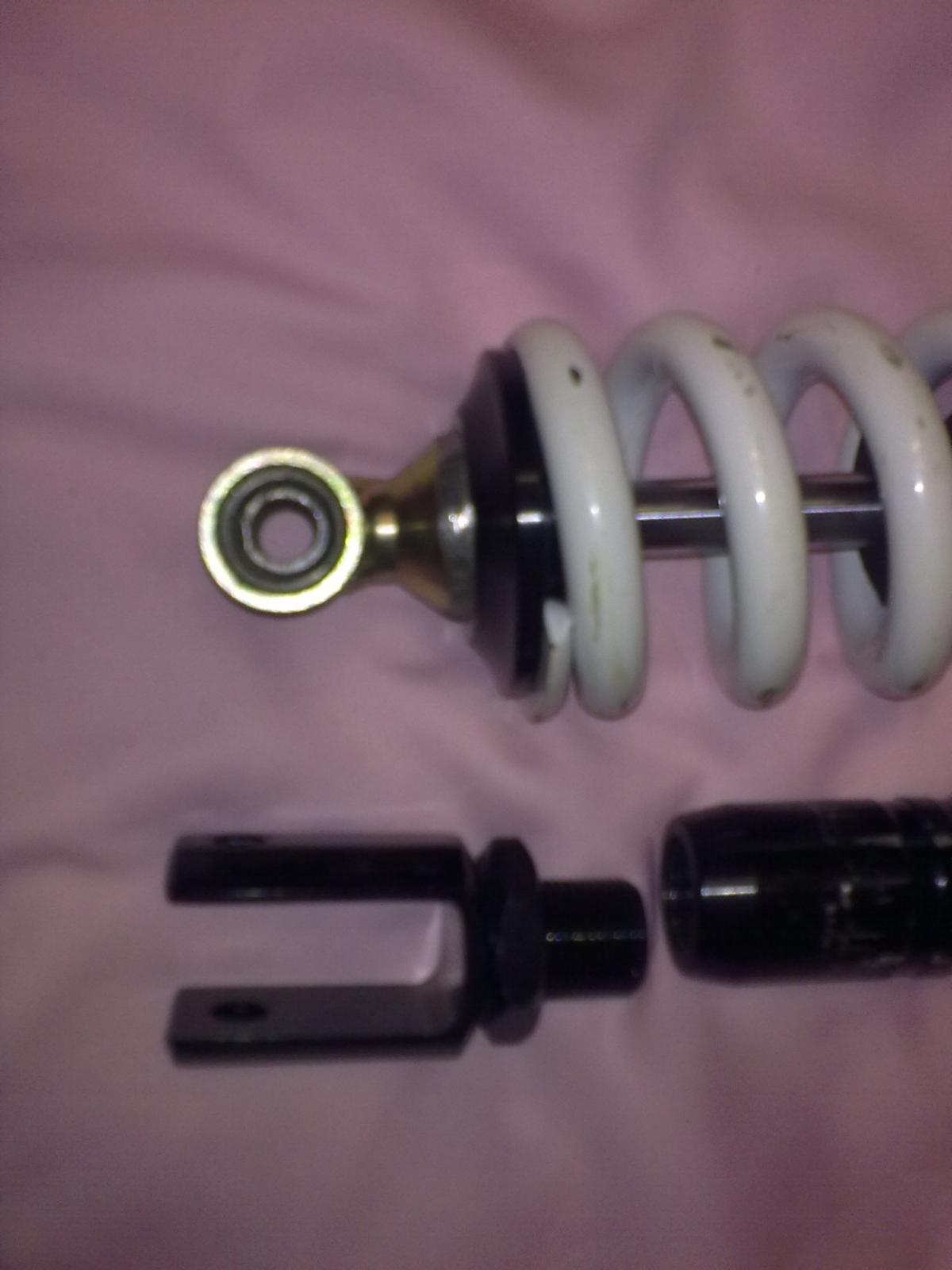

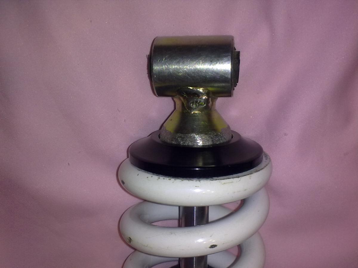

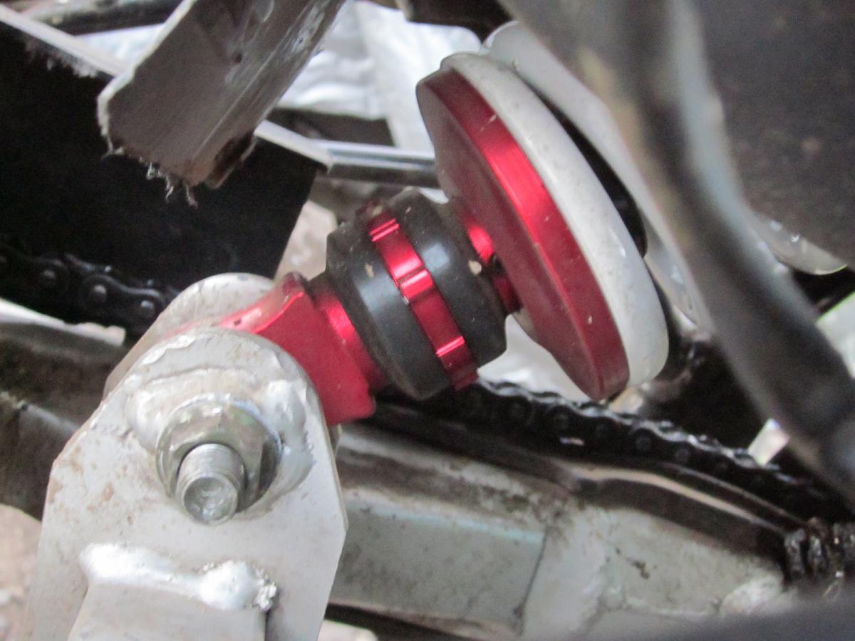

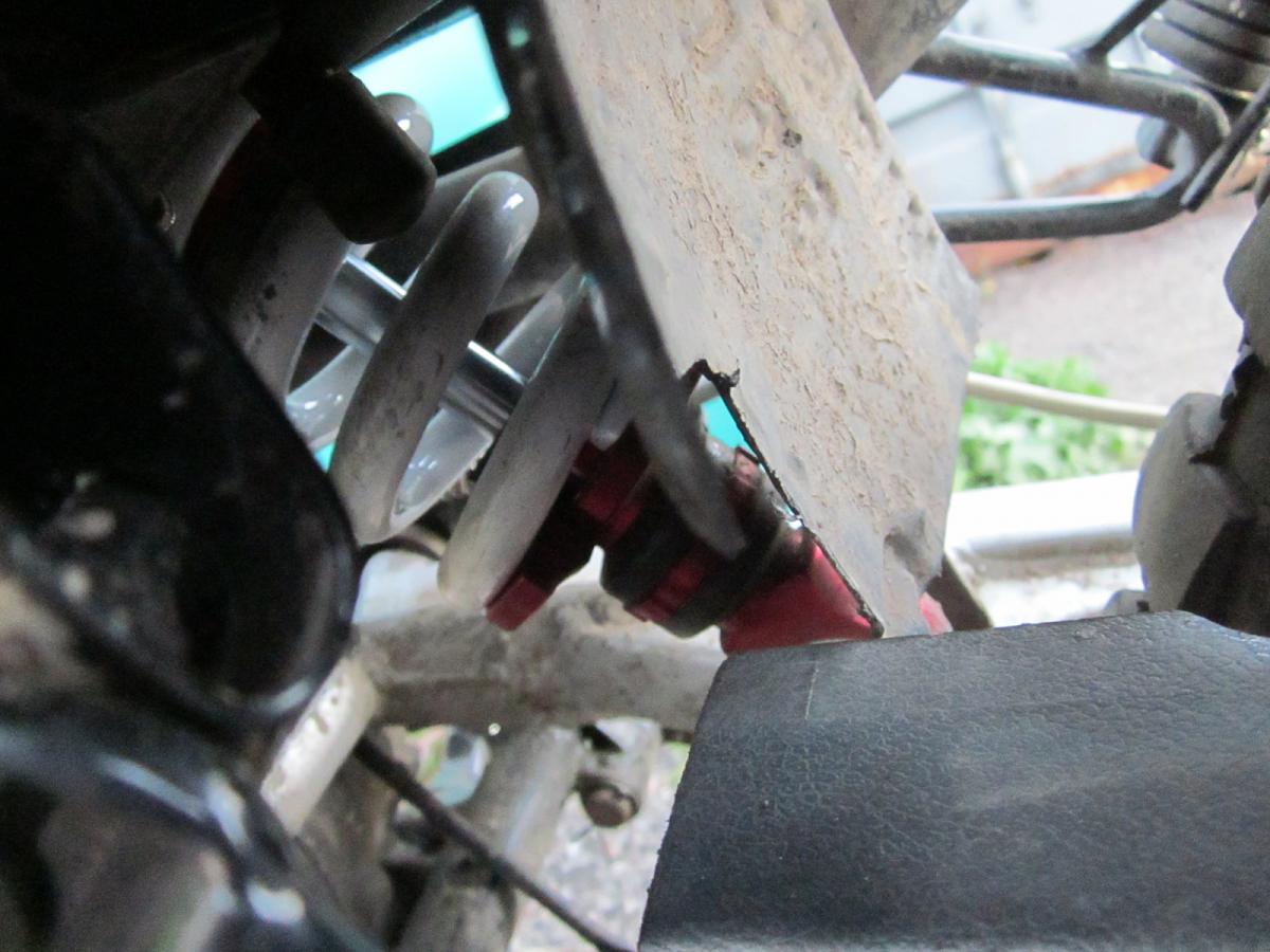

Новый амморт с регулировкой:

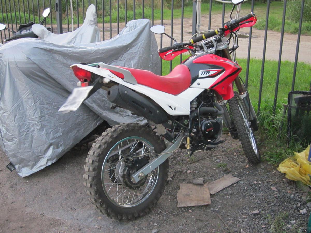

Ну и общий вид мота напоследок:
